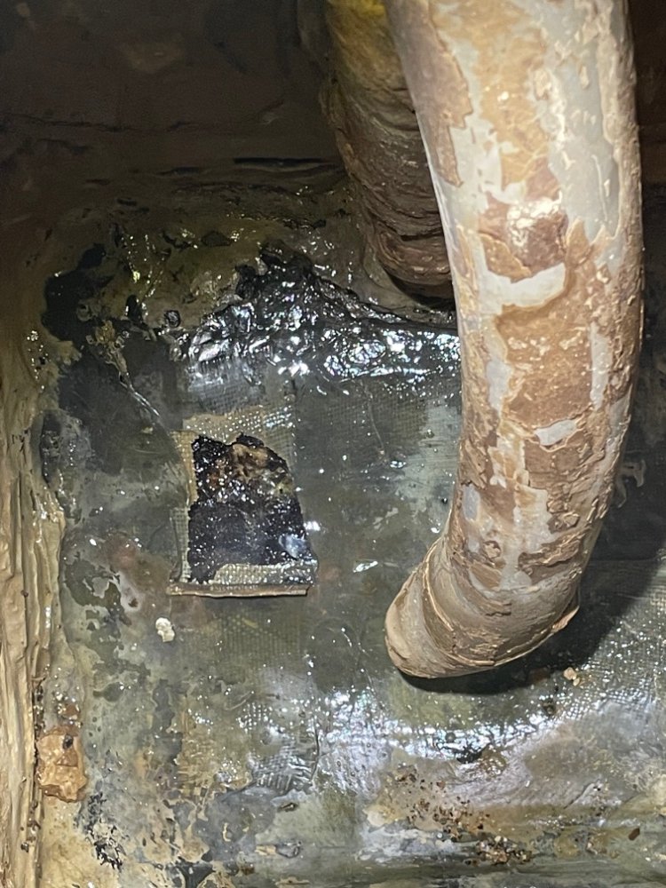

Havsprøyt Startet 20.Februar.2023 Link til dette innlegget Startet 20.Februar.2023 Septiktanken er moden for renovering. Båten er bygget i 1978 og tanken er nok like gammel. Den er bygget i aluminium og ser ut til å være belagt med noe på innsiden, enten som en reparasjon og/eller som en del av utførelsen. Bildet viser bunnen av tanken hvor aluminiumen er eksponert og antagelig i veldig dårlig forfatning. Tanken er formet til båten og sitter skummet fast mellom vanntank, dieseltank og skroget. Det lar seg ikke gjøre å løfte tanken opp, uten å fjerne to vegger, så det beste er trolig å reparere tanken der den er. Er det noen som har tips til firma i Bergensområdet som kan tenkes å ta et slikt oppdrag? Sitér dette innlegget Link to post
torbi Svart 20.Februar.2023 Link til dette innlegget Svart 20.Februar.2023 Ser ut det er støpt rett på skroget..? Sitér dette innlegget Folkeparken 22, Saga 27 ac, Viksund 900 Futura. Link to post
Havsprøyt Svart 20.Februar.2023 Emnestarter Link til dette innlegget Svart 20.Februar.2023 Nei, tanken er en egen enhet, og det er lagt skum mellom tanken og skroget. Det er ihvertfall 100% sikkert at det er sånn på sidene, tviler på at de har gjort noe annet på bunnen, men man vet jo aldri. Sitér dette innlegget Link to post
Gullfisk Svart 20.Februar.2023 Link til dette innlegget Svart 20.Februar.2023 Den har overlevd langt over forventning, Den er vel bare å ta ut, og få laget ny. Ville valgt syrefast eller plast. Tviler på du finner noen seriøse som vil forsøke seg på reparasjon nedi der. Sitér dette innlegget Link to post
junior 1 Svart 21.Februar.2023 Link til dette innlegget Svart 21.Februar.2023 De here kan lage ny i plastik https://www.plastinvent.no/ Sitér dette innlegget Link to post
Hulda Svart 21.Februar.2023 Link til dette innlegget Svart 21.Februar.2023 Trolig er det du ser inne i tanken en gammel reparasjon. Det er helt utrolig at en alutank for septik skulle kunne holde 45 år. Riv tanken ut, før det blir mer dritt. Etter erfaring her på BP, virker 30 år til å være normal livslengde på aluminium og septik. Sitér dette innlegget Link to post
Havsprøyt Svart 21.Februar.2023 Emnestarter Link til dette innlegget Svart 21.Februar.2023 Jeg har sendt forespørsel til Plansinvent og et firma jeg fikk tips om i en annen kanal. Får håpe på positiv respons fra en av de. En ny plasstank hadde åpenbart vært drømmeløsningen. Kanskje det til og med er mulig å installere den i tre deler som sveises sammen, hadde vært flott å slipp et stort demonteringsprosjekt. Krysser fingre og takker for hjelp. Sitér dette innlegget Link to post
