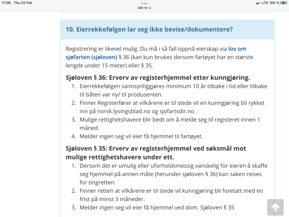

Guest Startet 23.Februar.2023 Link til dette innlegget Startet 23.Februar.2023 Har etter flere månader konkludert sammen med kontaktperson hos sjøfarts direktoratet at jeg må bruke sjøloven § 35 Men jeg har ingen ide om hvordan jeg bør gå frem fra her. Vet eigar rekkefølgen fra båt var ny, men sliter med at dei jeg kjøpt av ikke ser ut til å være selges til hjelp. Manger enda skips skjøte da dette ble sendt i papir form fra sjøfartsdirektoratet men ble ikke rett utfylt. Sjøfarts direktoratet sendt nye papir, Men har me ikke hørt noe mere siden det. Har går over 1 månad utan noen form for respons og ikke svar på meldinger. Og prøvd å sende digitalt skjema via Altinn som bare skulle signerast men fikk da bedske at dei ikke kunne bruke digital løsing. Og jeg måtte selv ta kontakt med første eigar da dette ikke var av interesse av selger å gjere. Kontakt med dei har vore bra. Men nå ser det ut som jeg bare har sjøloven § 35 igjen som løsing så noen som har kunnskap til denne prosessen? Sitér dette innlegget Link to post

navid Svart 23.Februar.2023 Link til dette innlegget Svart 23.Februar.2023 (redigert) Dersom du ikke har ubrutt dokumentasjon på hvem som har eid båten de siste 10 årene, så må du gå til Tingretten på ditt hjemsted og få de til å hjelpe deg med å erverve registerhjemmel på båten etter sjøloven § 35. Da vil du få hjemmel på båten ved dom. I tillegg må du ha måledata på båten. Det tar gjerne noen måneder å få papirmølla i orden. Men det er bare å begynne i den ene enden og jobbe seg gjennom det. Lykke til! Redigert 23.Februar.2023 av navid (see edit history) Sitér dette innlegget Link to post

Guest Svart 25.Februar.2023 Link til dette innlegget Svart 25.Februar.2023 Vet alle eirer ha både adresse personnummer og alt men er dei jeg kjøpt av som ikke har fylt ut papirer riktig. Måtte få sjøfarts direktoratet sende dei papirer da dei nektet å gjere dette digitalt som hadde vore mye enklare. Manger vist kun 1 dokument der selger får overført 50% av båt fra ektefelle, da det ektefelle som kjøpt båt av første eigar som hadde den siden den var ny. Har avtale med tingrett neste månad så for se hvordan det går. Har dessverre ikke råd til å bruke advokat arm ellers ville jeg har brukt dette. Har heller ikke mål data da det er avtalt at den blir målt opp ved registrering. Men kommer ikke vidare utan det manglene dokumentet som selger ikke ser ut til å ville hjelpe med. Burde ikke være det vannskelegaste å få igjennom da jeg har papirer det første eigar overdrar fartøy til selgers ekte felle og at selger + ekte felle overdrar båt til med. + skipsskjøte skal være ok i følge sjøfarts direktoratet. Og har fått kopi av original kjøps kontakt fra første eigar som stemmer overens. Sitér dette innlegget Link to post
