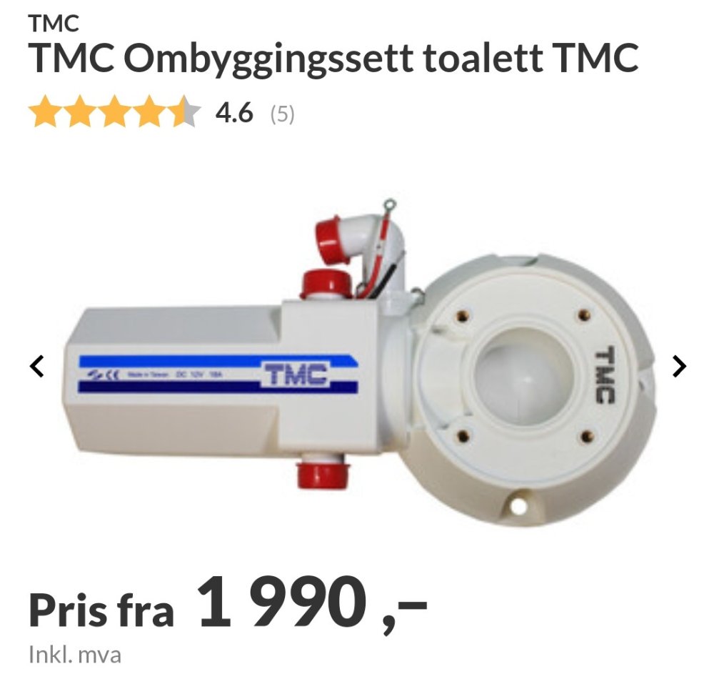

5nacks Startet 24.Februar.2023 Link til dette innlegget Startet 24.Februar.2023 Hei, Lurer på om noen vet om TMC sitt elektriske ombyggingingskit passer på jabsco toalettbolle? Prisen er under halvparten av hva jabsco skal ha for sitt ombyggingskit. Sitér dette innlegget Link to post
Bellil Svart 25.Februar.2023 Link til dette innlegget Svart 25.Februar.2023 Jeg kjøpte settet på Seatronic etter å ha sagt at det skulle brukes på Jabsco Fikk dessverre utlevert 24 V så kom ikke lenger enn til demontert Jabsco Kan love deg at jeg vil bli passe irritert om settet ikke er plug and play Har du tid til å vente så har jeg svaret innen to uker. Sitér dette innlegget A calm sea never made a skilled sailor D5L Link to post

5nacks Svart 25.Februar.2023 Emnestarter Link til dette innlegget Svart 25.Februar.2023 (redigert) 2 hours ago, Bellil said: Jeg kjøpte settet på Seatronic etter å ha sagt at det skulle brukes på Jabsco Fikk dessverre utlevert 24 V så kom ikke lenger enn til demontert Jabsco Kan love deg at jeg vil bli passe irritert om settet ikke er plug and play Har du tid til å vente så har jeg svaret innen to uker. Da venter jeg :) Redigert 25.Februar.2023 av 5nacks (see edit history) Sitér dette innlegget Link to post
5nacks Svart 25.Februar.2023 Emnestarter Link til dette innlegget Svart 25.Februar.2023 2 hours ago, Ask said: Hei. Det er kanskje ein grunn til at det er vesentleg skilnad på prisane? Det var ikke akkurat noe salgsannonse for TMC. Med jabsco'en har jeg problemer med at vann renner tilbake. Dassen er 1,5 år gammel, jokerventil byttet to ganger. Andre har ikke dette problemet. Brukerfeil eller bare fryktelig uheldig? Ikke vet jeg. Sitér dette innlegget Link to post

Hulda Svart 26.Februar.2023 Link til dette innlegget Svart 26.Februar.2023 Hos meg har i hverffall TMC levert over forventning. Og når den konker, hvilket alle gjør, så er repsettet kun en fraksjon av prisen på de andre. Meget godt fornøyd. Sitér dette innlegget Link to post
5nacks Svart 26.Februar.2023 Emnestarter Link til dette innlegget Svart 26.Februar.2023 4 hours ago, Hulda said: Hos meg har i hverffall TMC levert over forventning. Og når den konker, hvilket alle gjør, så er repsettet kun en fraksjon av prisen på de andre. Meget godt fornøyd. Takk! Det har jeg også registrert. Mye rimeligere. Godt å høre at det har funket bra for deg :) Sitér dette innlegget Link to post
Bellil Svart 20.April.2023 Link til dette innlegget Svart 20.April.2023 Status på mitt prosjket er at våren kom litt fort og etter å tatt det gamle fra hverandre og begynt å se på hvordan TMC'en kan monteres så fant rederinne/kaptein ut at hun vil fortsette med manuelt i frykt for å ikke kunne bruke toalettet ved lav spenning på forbruksbanken etter noen dager på svai. Så nå er det å montere tilbake det gamle og så får framtiden vise hva som skjer med TMC-settet. Sitér dette innlegget A calm sea never made a skilled sailor D5L Link to post
NilsPils Svart 20.April.2023 Link til dette innlegget Svart 20.April.2023 På TMC eltoilett sitter impellerne for vann inn og dritt ut på samme aksel. Mellom disse impellerne er det en luguber tetning. Da jeg reparerte dassen for noen år siden fulgte den tetningen ikke med i repsettet. Siden har tetningen sviktet med det resultatet at når jeg spyler kommer det dritt i retur sammen med spylevannet. Det går seg til når jeg spyler litt mye, så jeg får leve med det til neste gang dassen trenger overhaling, men vaskkert er det ikke . . . Sitér dette innlegget Hilsen Nils Rømcke som har tresnekka Tora og motorbåten SaowaneeJeg er litt gal, og trives ganske godt med det ................ Link to post
