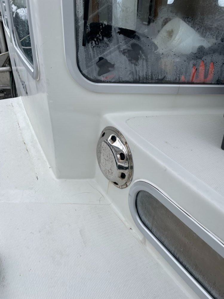

Karlsenkystfiske Startet 25.Februar.2023 Link til dette innlegget Startet 25.Februar.2023 Kom ut for litt grov sjø i går. Da jeg skulle fyre i gang Wallas kokeplaten etterpå kom det eksos inne i benken. Viste seg å være fra stussen der eksosrøret er festet. Fant etterhvert ut at røret var fullt i sjø. Sjøen hadde altså kommet seg over svanehalsen og helt frem til kokeplata. Noe høyere svanehals er nok ikke mulig, så da lurer jeg på hvor jeg kan finne noe som bremser vannet på sin tur dit? Sitér dette innlegget Link to post

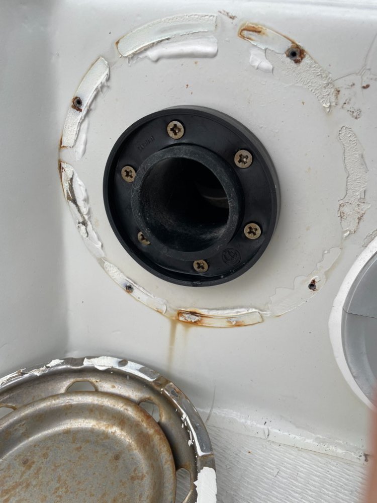

Karlsenkystfiske Svart 26.Februar.2023 Emnestarter Link til dette innlegget Svart 26.Februar.2023 Vet ikke hva som er verst, men fikk ikke ubetydelige mengder vann ned i byssebenken på tur på land i går. Viser seg at utløpet for avtrekksvifta ikke har noenting som stopper vannet fra å renne inn. Bare et slags skjold over hullet. Tror det er like greit atr Folla Boats har gitt seg med å lage yrkesbåter. Etterhvert mange ting som ikke henger på greip. Sitér dette innlegget Link to post
