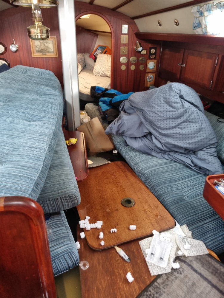

Fl1ppy Startet 25.Februar.2023 Link til dette innlegget Startet 25.Februar.2023 Hei! Vår flotte scanmar 33 endte opp med vann over batteri, motor, sofa, senger og elektronikk. Forsikringsselskapet vil kondemnere båten, men det ser ut som at vi beholder den mot en kontantutbetaling. 1) vask Det første vi lurer på er hva vi skal gjøre med salte overflater på tre og glassfiber. Båten står med varme på, og avfukter på max. Er det godt nok å vaske over overflater med såpevann og fille, og kanskje spyle med ferskvann der det er vanskelig å komme til? 2) motor Motoren er en ferskvannskjølt volvo penta md2030. Den har hatt saltvann i sylindrene. Fagfolk har tømt den for vann, og kjørt den i 20min. Planen er å bytte olje og elektronikk (startmotor og altinator). Er dette en ok plan, eller ville dere vurdert å bytte motor? 3) elektronikk Komponenter som har vært under vann tenker jeg å bytte. Her håpet jeg forumet hadde tips til hva jeg skal bytte dem til. Disse er: - Vvb. H=50CM Ø=ca30cm. Ønsker en som bruker både kjølevann fra motor, og har egen kolbe. Bør jeg gå for 230v eller 12v? -Vannpumpe, floking, 12v, 7L/min -Kjøleagregat, isotherm, 12-24v, mod 2001k - Varmeutveksler, ukjent merke. Bruker kun kjølevann fra motor -Batteri 2stk 86Ah. Hvilke type, og hvor mye anbefales? 1x startbatteri. Hvilket tilbehør for styring og lading av disse? - Hovedstrømbryter 3vei batteri vurderer å flytte denne til eventuell ny hovedtavle. Kan ha egne sikringer nært batteri for å sikre kablene -føler for fart gjennom vann, og dybde. Disse tåler kanskje salt, da de er montert i kjølsvinet? 4) ekstra elektronikk Hovedtavla i båten er sliten, og brytere går i stykker. Mye elektronikk skal byttes, og jeg ønsker å ta denne i samme slengen. Bør jeg utvide jobben når jeg første gjør alt dette? F.eks nytt opplegg til landstrøm? Jeg vet ikke hvor solid gjennomført det gamle opplegget til dette er. Har dere eventuelt tips utførelse av dette? Jeg setter stor pris på hjelp. Vi ble ferske båteiere sist sommer, og vi fikk nå en noe tøff start på båtlivet. Jeg har ett lite håp om å redde vår første ferie i båt Mvh. Stig Fuglestad Sitér dette innlegget Link to post
bellen Svart 25.Februar.2023 Link til dette innlegget Svart 25.Februar.2023 Må skifte absolutt alt av elektriske kabler, også på motoren. Vann trenger inn i desse og skaper dårlig kontakt som igjen fører til varmgang og fare for brann. Du får ikke varmtvannsbereder som går på 12V, kun kjølevann og 220V. Om noe av landstrømskablene har vært i vann, så må også dette skiftes. Husk også at en båt som har vært sunket/delvis sunket også mister en god del verdi ved salg, da du er pålagt å informere ny kjøper at det har vært vann i båten. Det er ikke utenkelig at kondemnering hadde vært det mest økonomiske valget. Sitér dette innlegget Link to post

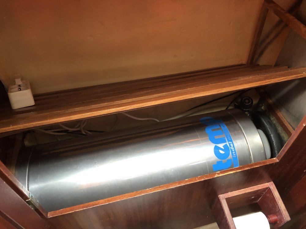

GunnarNyb Svart 23.April.2023 Link til dette innlegget Svart 23.April.2023 (redigert) Hei Vi har også en Scanmar 33 (1985) som det er gjort mye med opp gjennom årene... Angående varmtvannsbereder: Da vi kjøpte båten i 1988 var det en liten stående bereder i skapet under vasken på do. Kun kjølevann, ikke elektrisk. Etter noen år rusta det hull i denne, så den ble demontert. Etter ytterligere noen år kjøpte vi ny bereder hos Maritim.no, som vi installerte liggende i klesskapet på do (se bilder). Husker ikke størrelsen, antakelig ca 40 liter. Vi valgte den største som fikk plass, ble nok litt for trangt, så nesten umulig å åpne tappekrana! Utløpet fra lensepumpa i vår båt er plassert langt oppe på akterspeilet (bilde 3). Tror dette var originalt? Vannskader: Siden mye av innredningen er kryssfiner, har vannet en tendens til å trekke opp i det simple treverket innafor mahognyen. Vi hadde en lekkasje i luka i forpiggen, i bb stuerom hadde det nok stått 10 cm vann hele vinteren (bilde 4). Ingen synlige skader på utsiden. Demonterte panelet og tørket i sola et par uker, deretter fjernet alt ødelagt treverk og sparklet med en glassfiber/epoksy blanding (husker ikke merke). La så på en teaklist (siden det er inne i benken er det ingen som ser at det ikke er mahogny).... Redigert 23.April.2023 av GunnarNyb (see edit history) Sitér dette innlegget Link to post
