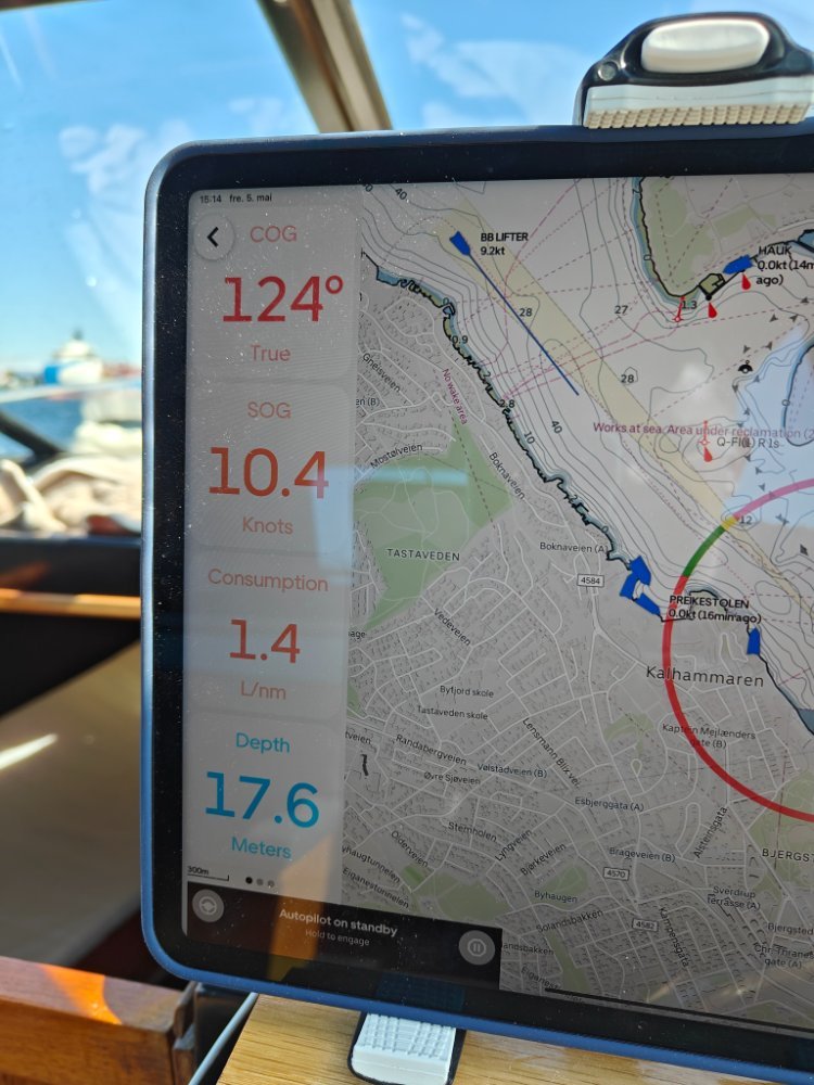

Siden plan er å hive ut Garmin plotter, å kanskje også Axiom innen så lenge. så vil jeg bytte den Garmin svinger som sitter i båten med en nye NMEA2000 svinger.
Trenger ikke noe ekkolodds bilde i feriebåten, så alt jeg trenger er dybden, å da bør det holde med en Svinger som sender rett på NMEA nettverket.
Da vil jeg få opp dybden på Orca.
Men er det noen som har erfaring med disse å kan anbefale en?
Ser Garmin har en, men usikker på om den kun vil vises på Garmin skjermer, siden det står nevnt dette i teksten til denne.
Er ikke ute etter noen dyrt luksus utstyr her. Så en billig gjennomgående er det jeg trenger.

Airmar DST810 har all nødvendig elektronikk bygget inn i svingeren.
Den kalibreres via Airmar sin app da den har Bluetooth. Sender da dybde/fart/temp ut på nmea2000 nettverket.
Da ser en disse tall på skjermer som er koblet på nettverket.
Vil du ha tradisjonell bilde med hard/blød bunn, fisk++ så må du ha ekkolodd å tradisjonelle svinger.

Det er du 100% sikker på? Raymarine sin airmar passet ikke sammen med Simrad-systemet ombord, måtte ha den for Simrad.
Den sender ut standard PNG signaler. Dette er samme signal alle bruker, da det er industri standard.
Så eneste som evt kan være forskjellig er vel plug på kabel. Men står nu det er N2K
Så, så lenge mitt Orca system leser disse data er jeg happy.

5nacks skrev for 1 time siden:
Tok å fyrte en rask mail til Airmar i US, å de svarte raskt de.
Ingen forskjell på disse. Nå skrev jeg Simrad å ikke B&G men det er samme da Simrad/B&G er fra samme konsern å bygger på samme system. Spørsmål å Svar under.
Hi
Are there any difference between the version for Simrad/Garmin/Lowrance of the DST810?
I ask since I have ordered a Simrad version, but will use it on a standard NMEA2000 network, where I have both Raymarine Axiom and a New Orca navigation system.
Was told here locally that they where all the same, and will all work across the systems.
So since the shop only had the Simrad version on stock, I have ordered this one to plug in to the N2K network.
Kind regards
Hi Tommy,
No difference, NMEA 2000 is pretty standard across all the OEMs except for the Raymarine version.
Best Regards,
Airmar Tech Support
Airmar Technology Corporation
35 Meadowbrook Drive
Milford, NH 03055
Phone: 603-673-9570
Fax: 603-673-4624
Så da tenker jeg vi bør kunne legge denne ballen død. Airmar er vel største produsent av svinger, så bør vite hva de holder på med.
