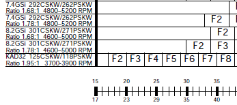

Jeg prøver å finne nyere propell guide enn denne som ligger i arkivet på Båtplassen. Noen som har liggende?
Prøver å finne mest mulig info før jeg handle FNM 250 HPE med Volvo Penta DP-SM 1.95 ratio drev.
I prop_guden her så er den største  F propell (stål til DPS drev) til diesel  KAD32.
