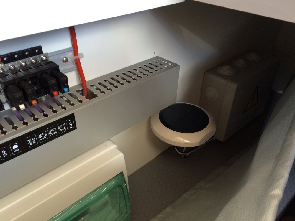

Jeg kjøpte min båt ny. Siden jeg hentet båten i Tyskland, var all elektronikk installert.
I all sin visdom hadde de plassert gyrokompasset som vist i bildet.
Kabelkanalen skjuler alle 12V fordelinger.
Resultatet var at hver gang noen betjente toalettet (el.toalett) underveis, endret kompasskursen på autopilot seg med 60 grader.
Ved bruk av VHF kunne man også se tydelige utslag på kompasskursen, men ikke så drøyt.
Gyrokompasset ble flyttet midtskips langt unna kabler - og problemet var løst.
Jeg anbefaler at du tester plasseringene av USB ladepunktene med belastning. Hvis USB-lading trumfer alt, bør du kanskje vurdere å flytte gyrokompasset. Kompasset ble kanskje plassert der av en grunn?

Nå er vel ikke dette et gyrokompass, men et elektronisk kompass med rategyro. Et gyrokompass påvikes ikke av magnetfelt. Jeg har brukt satelittkompass de siste 7 årene, dette er en annen teknologi som ikke påvirkes av magnetfelt. Men jeg har fortsatt et elektronisk kompass med rategyro som er installert i en god posisjon. Det ble installert i 2007 og har ikke vært rekalibrert, når jeg tester det mot mitt staelittkompass eller bruker det for en tur bare for å teste så virker det helt utmerket.
