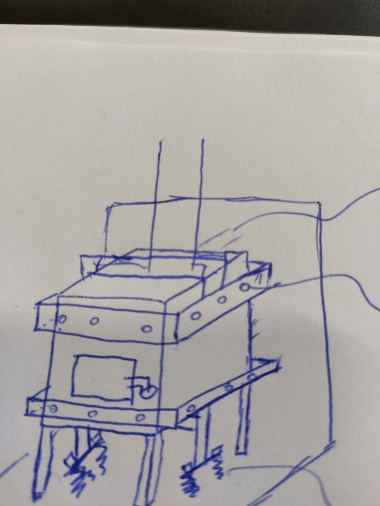

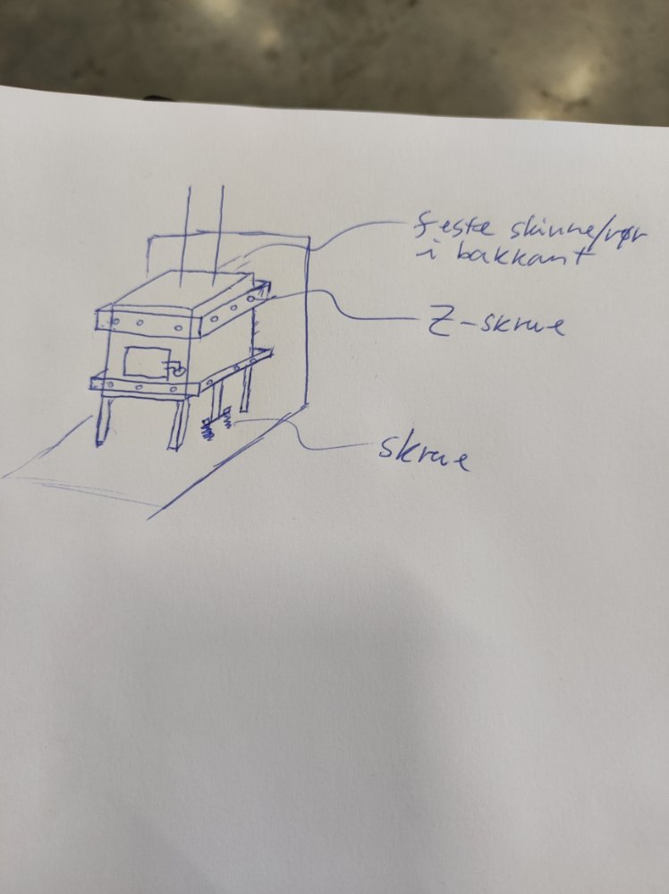

Ja, blir treplate nederst og noe ikke-brennbart materiale mellom ovn og treplate, fant noe ålreit på Bauhaus i går. Kan evt kutte vekk beina og bore hull nedenifra og sette på nye bein som går an å sikkre til platen under og feste alt til dørken og i bakkant. Skal gruble litt på det og komme tilbake med ferdig produkt.
Kan jo festes ganske greit med metallrør/skinner og z-skruer i bakkant om bore hull ikke er noe tess, bare ha litt skikkelige dimensjoner. Pipe kan tas ut fra toppen av ovnen og om ingen pipe overgang passer kjenner jeg en blikkenslager som kan lage til noen greier, men antar at det finnes div pipe overganger.

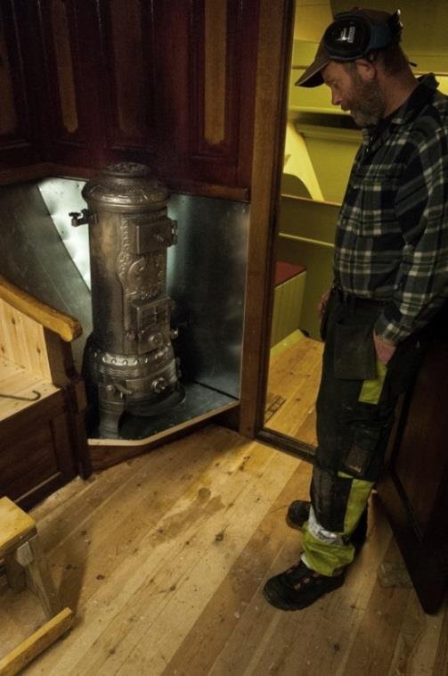

Vedovn i båt er ikke akkurat ukjent, og de fleste bruker den når båten ligger til kai eller på svei. Det finnes flere båtovner, så kanskje vert et søk for å se hvordan de har løst innfesting og avstand til brannbart materielle.
Her fra den vernet båt "Arnafjord" Foto: Hardanger fartøyvernsenter
Nydelig

Det er fult mulig å sveise fast noe på beina på ovnen sånn at du kan bolte den ned.

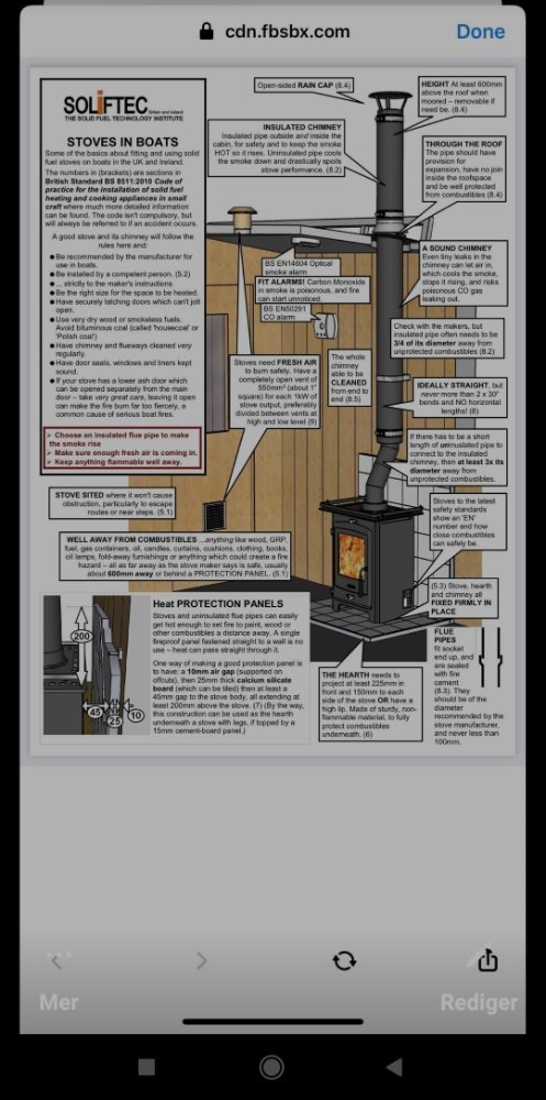

Sjekk monteringsanvisning før du starter. Sørg for godkjent pipe og dekksgjennomføring. Husk at det er varmt og flammer inni ovnen så dette må gjøres skikkelig.

Jeg har vurdert Dovre 100 sjøl, og mener den skal egne seg godt. Bolt den fast og sørg for brannsikring som nevnt over. Etter som verken forsikringsselskapene eller Google finner regler for installasjon i båt, betyr det sannsynligvis at de ikke finnes, og at båt skal betraktes som brennbart materiale og sikres deretter. Et tips er å se på løsningene til Dickinson og de andre maritime produsentene. Disse er som regel for små til din ovn, men det kan gi blikkenslageren din en god pekepinn.

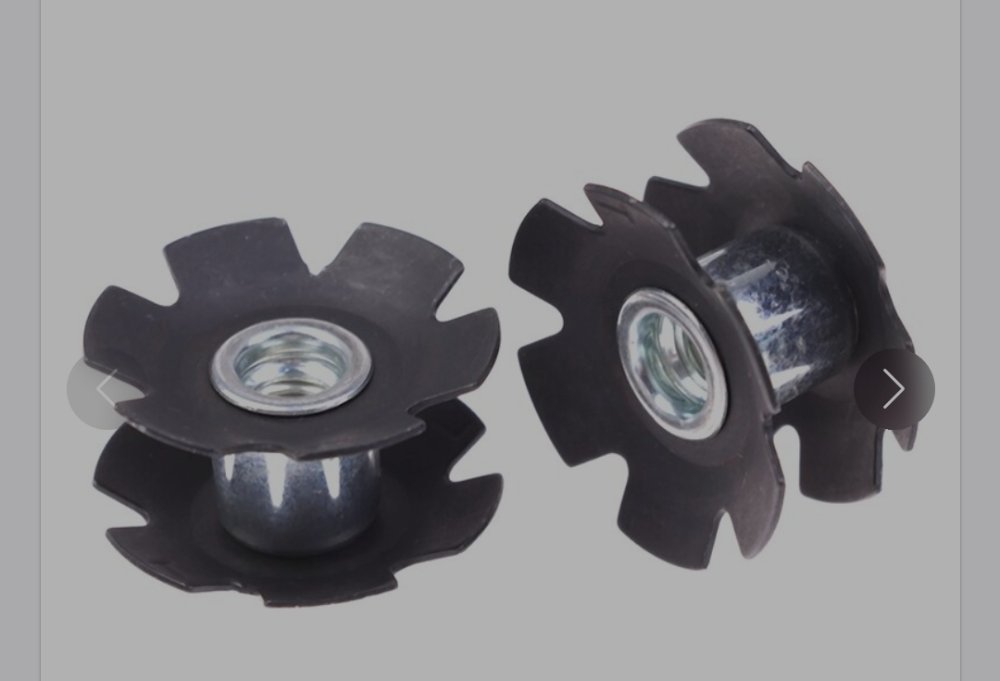

Beina kan modifiseres uten å bore nye hull, da beina ikke er støpt i samme form som understellet og benytter skruehull, da slipper jeg å sveise støpehjern og kan kjøpe rør hvor (sykkel) gaffel gjenge plugger i stål kan bli slått ned for gjengefeste, både til ovn og til gulv, ref bilde.
Godt mulig jeg går for Z-skruene for å sikkre ovnen i bakkant, må få den inn i båten å titte litt først. Mulig en ny idee popper opp.
