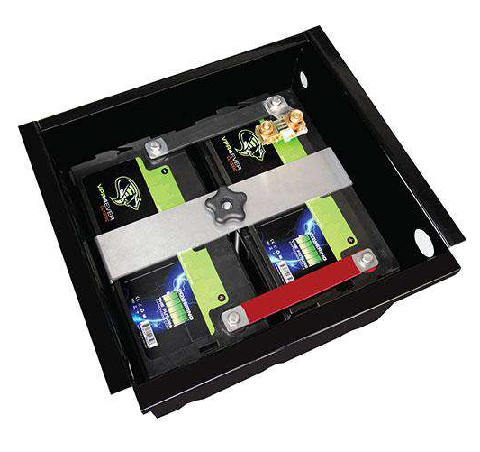

Maika Startet 28.Mars.2023 Link til dette innlegget Startet 28.Mars.2023 Jeg har 4x105Ah "drop-in" lithium-batterier. Jeg har tenkt at det er ryddig å koble disse sammen med busbar-er ala dette: https://expion360.com/products/bus-bar-kit?variant=37095519420579 Det blir over 2000,- med frakt og mva derfra, og det syns jeg blir litt drøyt for 6 metallskinner med litt gummi rundt, så det fins kanskje rimeligere alternativer? Hvor kan jeg få tak i godt nok metall (aluminium?) til en ok pris? Resten fikser jeg vel med vinkelsliper, metallbor og krympestrømpe Sitér dette innlegget Link to post

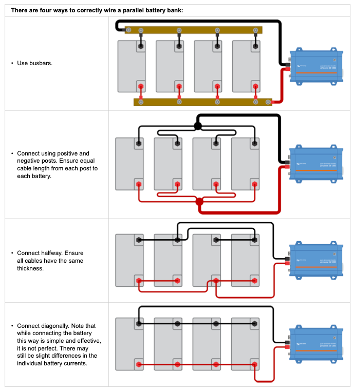

Thomas_h Svart 28.Mars.2023 Link til dette innlegget Svart 28.Mars.2023 Hvis du skal koble sammen 4 stk lifepo4 batterier anbefales det å koble det med 4(x2) like lange ledninger til en busbar. (F.ex victron lynx). Grunnen er ujevn lading og utlading om det kobles "vanlig" Dette og mer står det i "Victron wiring unlimited". Sitér dette innlegget Link to post
Maika Svart 28.Mars.2023 Emnestarter Link til dette innlegget Svart 28.Mars.2023 Supert dokument, ja: https://www.victronenergy.com/upload/documents/Wiring-Unlimited-EN-(P).pdf Generelt er dette løsningene de anbefaler, og det er den første jeg tenkte å få til, (men da med busbar-en rett på polene og ikke liggende ved siden av som på bildet). Jeg ser ikke noe spesielt anbefalt ang lithium, er det bare den andre de anbefaler for det? Sitér dette innlegget Link to post
mons Svart 28.Mars.2023 Link til dette innlegget Svart 28.Mars.2023 Med skinner mellom polene må du sette batteriene godt fast så de ikke er fortøyd i polene hvis du får en smell i båten. Sitér dette innlegget Mons Link to post

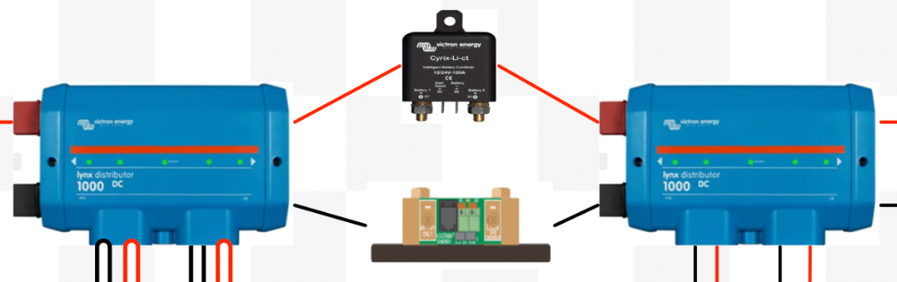

Maika Svart 29.Mars.2023 Emnestarter Link til dette innlegget Svart 29.Mars.2023 Thomas_h skrev On 28.3.2023 at 19.05: Hvis du skal koble sammen 4 stk lifepo4 batterier anbefales det å koble det med 4(x2) like lange ledninger til en busbar. (F.ex victron lynx). Grunnen er ujevn lading og utlading om det kobles "vanlig" Dette og mer står det i "Victron wiring unlimited". Ah, litt treg jeg. Busbaren i dokumentet til Victron kan jo være busbaren i fek en Victron Lynx Distributor, som du jo også skrev, bare med lengre ledninger:) Det blir også veldig ryddig, ja, så to stk er bestilt. Dvs at jeg lager en litt custom løsning, der den ene får kablene fra de fire lithiumbatteriene, hver med sin sikring. Venstre pluss går videre til forbruk, mens høyre pluss går til Cyrix-en og høyre minus går til shuntensom fulgte med BMV712. Deretter går disse inn i en ny Distributor sin hhv venstre pluss og minus, der de forenes med pluss og minus fra startbatteri og MPPT (som er sikret med hver sine sikringer inn). Uttak motor og generell jording blir da til ut høyre for denne. Dette blir ryddig og bra! Sitér dette innlegget Link to post
Thomas_h Svart 30.Mars.2023 Link til dette innlegget Svart 30.Mars.2023 Du skriver du har bestilt. Du kan gjerne bruke power in versjonen som er litt billigere. Men da må du montere sikringene selv om du ønsker det, og sikringene er ikke overvåket av systemet om de ryker. Men ellers flott opplegg. Sitér dette innlegget Link to post
Maika Svart 30.Mars.2023 Emnestarter Link til dette innlegget Svart 30.Mars.2023 Ja, jeg vurderte den "Power In" også, men det er fint å kunne se på utsiden om sikringene har gått, og også kunne overvåke hvis jeg senere monterer denslags. Sitér dette innlegget Link to post
