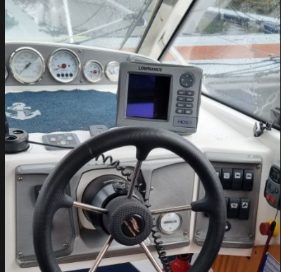

Kweelhouse Startet 29.Mars.2023 Link til dette innlegget Startet 29.Mars.2023 Hei! Jeg planlegger å bytte ut de analoge klokkene med multifunksjons instrument/panel. Noen som har erfaring med dette? Forstår at man må ha NMEA 2000 signaler ut fra motor. Sitér dette innlegget Link to post

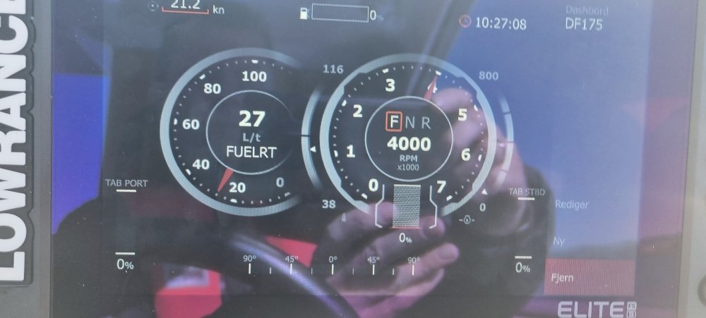

emilskj Svart 30.Mars.2023 Link til dette innlegget Svart 30.Mars.2023 (redigert) Har akkurat fått satt i drift NMEA 2000 nettverk tilknyttet min 2015 DF150. Har dog ikke instrumentet du viser, jeg kjører dataene inn på en relativt ny garmin 7-tommer kartplotter. Det tok under en time å legge opp nettverket i båten og koble alt sammen, og når jeg slo på strømmen så bare funket alt sammen, helt uten problemer av noe slag. Plug and play, rett og slett. Jeg bestillte kablene som trengs fra USA, prisen ble ca halve i.f.t å kjøpe fra Erling Sande. Redigert 30.Mars.2023 av emilskj (see edit history) Sitér dette innlegget Tur- og dugnadsblogg for M/K Straumingen her.Medlem av Forbundet Kysten Link to post
Kweelhouse Svart 30.Mars.2023 Emnestarter Link til dette innlegget Svart 30.Mars.2023 emilskj skrev On 30.3.2023 at 8.23: Har akkurat fått satt i drift NMEA 2000 nettverk tilknyttet min 2015 DF150. Har dog ikke instrumentet du viser, jeg kjører dataene inn på en relativt ny garmin 7-tommer kartplotter. Det tok under en time å legge opp nettverket i båten og koble alt sammen, og når jeg slo på strømmen så bare funket alt sammen, helt uten problemer av noe slag. Plug and play, rett og slett. Jeg bestillte kablene som trengs fra USA, prisen ble ca halve i.f.t å kjøpe fra Erling Sande. Vis hele sitatet De instrumentene jeg har begynner å bli stygge, glassene er grå så jeg bytter heller til digitalt enn å kjøpe samme som er der. Det var bare en tanke om å få tak i Multi instrumentet fra Suzuki, ser at Faria, Kus og Wema også har instrumenter for NMEA 2000. Men om man får alle alarmfunksjonene på de er jeg usikker på. Jeg har sent forespørsel til Brownspoint "snekkerbod" tipset om så får jeg se hva de kommer opp med. Ser også at jeg har mulighet til å koble Lowrance HDS5 kartplotter til motoren. Sitér dette innlegget Link to post

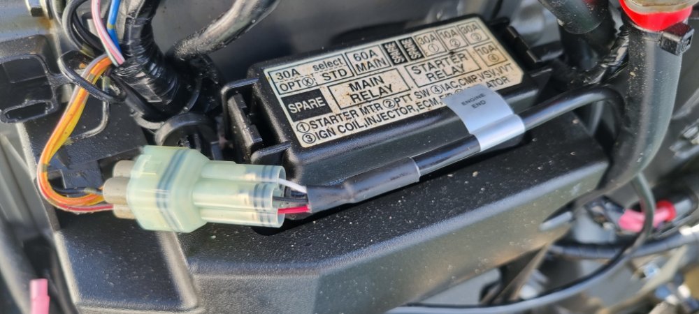

Kweelhouse Svart 30.Mars.2023 Emnestarter Link til dette innlegget Svart 30.Mars.2023 Dette er svaret jeg fikk fra Brownspoint, kjapp tilbakemelding: You can indeed get data to your MFD but you can Not use a Suzuki Digital gauge for your motor as all of the current digital gauges Suzuki produces are compatible with 2013 and newer. You will need the following 990c0-88149-357 interface cable 990c0-88136 SMIS to SDS adaptor Garm0101144200 Garmin NMEA starter kit (this will work with any NMEA units) Sitér dette innlegget Link to post
emilskj Svart 30.Mars.2023 Link til dette innlegget Svart 30.Mars.2023 Interface og adapter er samme delenummer som jeg brukte på min 2015-modell. Resten er standard NMEA2000-utstyr som du kjøper hvor som helst. Jeg har valgt å beholde de analoge instrumentene, nettopp pga alarmproblematikken. Hvis du kutter ut dem i sin helhet, kan man ikke da skippe adapteren, og koble interfacet rett på instrumentporten på motor, eller har jeg misforstått? Sitér dette innlegget Tur- og dugnadsblogg for M/K Straumingen her.Medlem av Forbundet Kysten Link to post
Kweelhouse Svart 30.Mars.2023 Emnestarter Link til dette innlegget Svart 30.Mars.2023 emilskj skrev On 30.3.2023 at 13.30: Interface og adapter er samme delenummer som jeg brukte på min 2015-modell. Resten er standard NMEA2000-utstyr som du kjøper hvor som helst. Jeg har valgt å beholde de analoge instrumentene, nettopp pga alarmproblematikken. Hvis du kutter ut dem i sin helhet, kan man ikke da skippe adapteren, og koble interfacet rett på instrumentporten på motor, eller har jeg misforstått? Vis hele sitatet Fikk akkurat mail igjen om at det var oppgitt feil delenummer på interface: Part No: 990C0-88149-294 Brand: Suzuki 990C0-88149-294 2008 to 2012 Jeg tenker å prøve ut Faria MG3000 som har spec med motor alarm via NMEA 2000, om man skal skippe adapter vet jeg ikke. Sitér dette innlegget Link to post

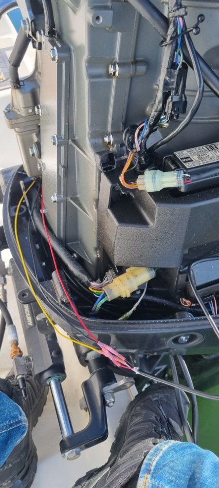

Kweelhouse Svart 5.Mai.2023 Emnestarter Link til dette innlegget Svart 5.Mai.2023 Hei! Da har jeg fått koblet interface med NMEA2000 på Suzukien, det ble jeg kjøpte ny kartplotter og jeg får alle data jeg trenger via den. Tror jeg beholder klokkene foreløpig. Sitér dette innlegget Link to post
