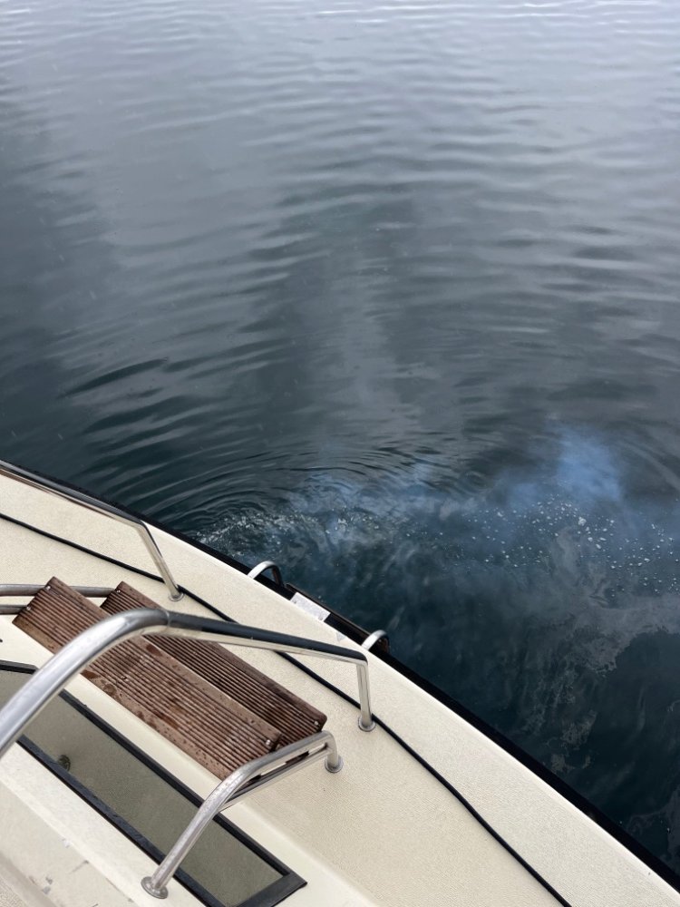

Guest Startet 31.Mars.2023 Link til dette innlegget Startet 31.Mars.2023 Hei har nett skrud på turbo på motorer. men ser den ryker hvit....Kan dette vere toppakning? Motor er fersk vanns kjølt og væske nivå er ok. Olje er bra ikke spor til vann/frostvæske. Ligger på ca 60-70 grader på kjøle temp. Det som er er at begge motorene ryker hvitt.. Vet varmeveksler på den ene må ha service. Kan dette være noe annet en toppakning? Vet turboer er dårlege og har bestilt nye. Har bare monter med tanke på at båt må flyttes til påsken. men ble usikker på det med hvit eksos. Sitér dette innlegget Link to post
tedd Svart 31.Mars.2023 Link til dette innlegget Svart 31.Mars.2023 Hei. hvit røyk kan komme av for lite kjøling. prøv å kjenn etter hvilken tempratur vannet har før eksosbendet ditt. er det godt lunka der er mengden sjøvann gjennom systemet muligens for lav. da vill eksosen koke noe av dette Sitér dette innlegget Link to post
Brigg Svart 31.Mars.2023 Link til dette innlegget Svart 31.Mars.2023 Hvor mye hvit eksos? Det er ikke uvanlig at eksosen ser hvitere ut om våren pga kald og fuktig luft. Det pleier å være opptil flere tråder om dette temaet hver vår, et like sikkert vårtegn som at tjelden er tilbake. Sitér dette innlegget Viksund 340 St. Cruz: Tre-roms fritidsbolig med to terasser og fleksibel beliggenhet. 2009 - 0000: Viksund 340 St.Cruz Fly m/VP D6-370/HS80AE 2003 - 2009: Halco 29 Offshore Fly m/VP 41B/290DP Link to post
SveinHa Svart 31.Mars.2023 Link til dette innlegget Svart 31.Mars.2023 Er det skjedd plutselig? Noe du har gjort på BEGGE motorene når dette oppstod? Sitér dette innlegget Vaksinehistorie, forelesning om propaganda fra Free University of Toronto (kortversjon 6 min). Brosjyre Barnevaksiner. Link to post
Guest Svart 1.April.2023 Link til dette innlegget Svart 1.April.2023 har byttet ut rusta eksos flens fra turbo til resten av eksos anlegg. vet turboer er dårlege. så har bestilt nye. vet motor røk mye da jeg kjøpe båt men da mere blålig eksos. nå er den tykk kvit selv når motor har fått god temp. og gått ca 1 times tid. tenker først toppakning men skal jo mye til at den ryker på 2 motorer samtidig. og olja er god ikke tegn til annen væske. og væskenivået i kjøle system er det samme som i fjord. kan heller ikke se noe tydlige lekkasjer osv. skal bytte ut olja og kjølevæske når nye turboer kommer og blir montert. Sitér dette innlegget Link to post
Guest Svart 5.April.2023 Link til dette innlegget Svart 5.April.2023 ser ut som det er en del disel i eksosen Sitér dette innlegget Link to post
Swingswong Svart 5.April.2023 Link til dette innlegget Svart 5.April.2023 Ser blått ut Sitér dette innlegget Link to post
Guest Svart 7.April.2023 Link til dette innlegget Svart 7.April.2023 ok hva kan det bety? ser ut som det kommer en del olje eller disel ut eksosen. Sitér dette innlegget Link to post
Swingswong Svart 8.April.2023 Link til dette innlegget Svart 8.April.2023 Vanligvis er det slik: Hvit er vann Blå er olje Sort er diesel Om det ryker blått har du sannsynligvis forbruk av motorolje? Sitér dette innlegget Link to post
Hulda Svart 8.April.2023 Link til dette innlegget Svart 8.April.2023 Hvit røk er synonymt med uforbrent diesel. Mao det er for mye diesel i forhold til oksygen. Vises ofte ved oppstart av litt større dieselmotorer med turbo. Sitér dette innlegget Link to post
cosmic Svart 8.April.2023 Link til dette innlegget Svart 8.April.2023 (redigert) Den røyken ser ut som ufullstendig forbrenning. Kan ha mange årsaker. For lav temperatur,altså at den gir seg når motor er varm. Kan være vanndamp,dårlig kjøling i sjøvannskrets. Som Hulda sier,kan være dieseltåke. Det burde kunne luktes. Som en primus som ikke tenner. Om ikke du har forutsetninger for å vurdere dette,er det sikkert billigst å få hjelp. Dyrt å overhale alt mulig på måfå. Dette et velment råd,og ikke en sur kommentar. Det kan og være ustilte ventiler,slitte stempelringer,utslitte ventiltetninger. Om det gir seg når motoren er varm,og belastes,kan det være billigst å leve med det. Redigert 8.April.2023 av cosmic (see edit history) Sitér dette innlegget Link to post
Guest Svart 9.April.2023 Link til dette innlegget Svart 9.April.2023 ser ut som det er olje fra turbo vet turboer måtte overhalest ved salg men får ikke deler bestilt. Har nett fått levert 2 nye venter bare på diverse pakninger osv. Ser ut som smøreolje til turbo går rett ut i eksos pga gåen pakning inni turbin hus. da det kommer olje inn I turbo men så og si ikke noe på retur. Kjørte motor uten å koble til olje retur og komme ikke olje ut men vet det kommer olje inn. rensa eksos og turbin hus før det ble montert og nå er begge sidene neste like møkkete som før. så skal se kva som skjer men nye turboer. Turboer fra 1969 som står på nå (Orginale til motor) har vist nokk aldri vore til vedlikeholde / overhaling. Sitér dette innlegget Link to post
