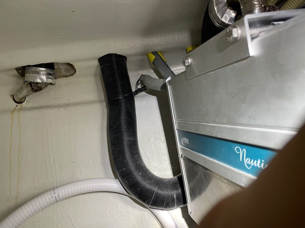

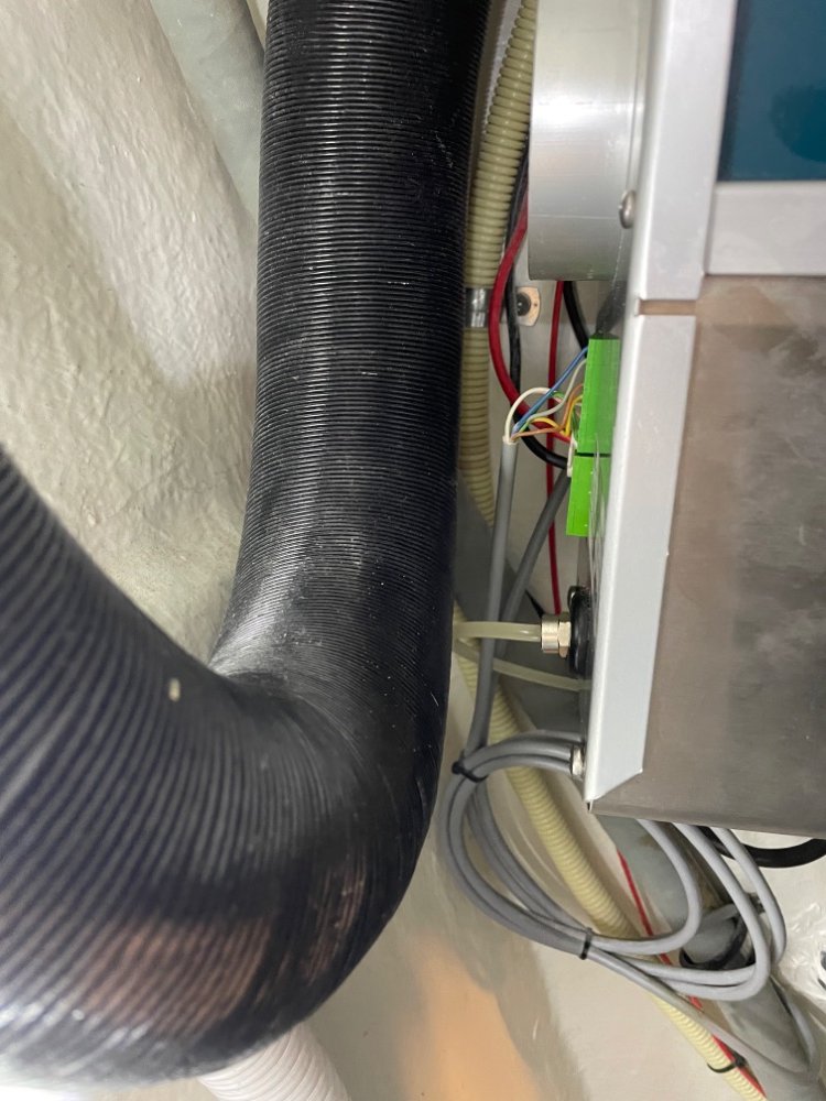

Karlsenkystfiske Startet 3.April.2023 Link til dette innlegget Startet 3.April.2023 Har skjedd et par ganger at den har røyklagt lugaren med skikkelig sur eksos. Trodde først en bølge hadde klart å fylle svanehalsen og hindret eksosen i å komme ut. Det skjer nemlig fra tid til annen på kokeapparatet. Men løsnet eksosslangen og måtte konstantere at den var knuske tørr. Kanskje fordi denne gjennomføringen har et skjold som ikke den til kokeapparatet har. La ei oljeabsorberende matte under den, og ser nå at den lekker en del diesel. Regner med den flommer over inni der og avogtil slokker seg selv. Er det noe jeg kan gjøre med det? Hvem er det som har verksted for slike? skjoldet eksosslangen dieseltilførsel som er våt av diesel. Sitér dette innlegget Link to post

Fantino Svart 16.April.2023 Link til dette innlegget Svart 16.April.2023 Dersom nivå i dieseltank er høyere enn varmer skal det installeres en solenoidventil i tilførselslinje nær tank iht manual. Kan dette være årsaken, feks at den henter fra høytliggende dagtank eller lignende? Antar ut fra bildene at det er en Nautic 30/40D? Sitér dette innlegget Link to post
Karlsenkystfiske Svart 2.Mai.2023 Emnestarter Link til dette innlegget Svart 2.Mai.2023 Nautic 40D ja :) Hatt den inne hos Wallas service nå. Her ble det konkludert med at brennkammeret var satt sammen feil. Dessuten var viftemotoren utslitt, så det ble ikke tilført nok luft, og derav dårlig forbrenning og diesel til overs. Han mistenker også at det er eller har vært kondens på dieseltanken da han syntes det var mye korrosjon inni brenneren. Den biten er det vel lite man får gjort noe med tror jeg. Sitér dette innlegget Link to post
