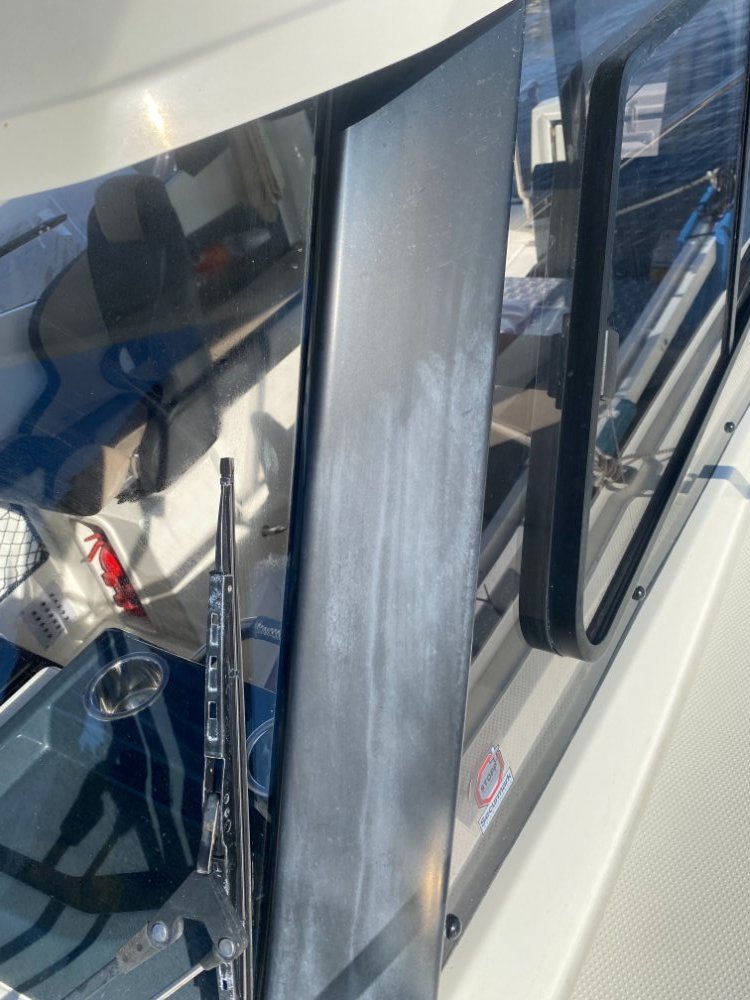

Biam1 Startet 4.April.2023 Link til dette innlegget Startet 4.April.2023 (redigert) Produkt/metode på sort dekor - Biam 660? Hei! Jeg har et lite dilemma (i-lands problem).. Får ikke bestemt meg for produkter/fremgangsmåte for å fornye den sorte brede dekorstripa på overbygget på min Biam-660. Jeg har kjøpt nye originale "Biam 660" logo merker, men har ikke lyst å montere de på 37 år gammel forvitret dekorstripe, så dekorstripa må fornyes i samme operasjon (før montering av nye logo merker". Den sorte stripa ser ut som den er matt, og tidligere eier mener bestemt at den var sort-matt fra fabrikkens side. Min første tanke var å rulle-male den med matt eller silke-matt sort bengalakk (tror silkematt kunne vært fint), -MEN jeg er redd for at bengalakk bare holder finishen i 2-3 år, og da er det veldig kjipt å ha montert nye (dyre) logoer på lakk som forvitrer før merkene.. Har også vært inne på tanken med å rulle-male med 2 komponent, men finnes vel ikke i matt/silke-matt? Et annet alternativ som jeg kanskje holder en knapp på er å foliere de sorte feltene med matt-sort folie (får bestilt på mål). Denne er aldersbestandig i ca 8 år (samme som logo merkene). Tusen kroners spørsmålet mitt er nok "Hvordan var dette originalt" fra fabrikk? Var det faktisk sort matt eller var det sort blank? Jeg var bare en guttunge når disse Biam båtene rullet ut fra fabrikk i 1986.. Er det noen her som tro/vet noe om hva som var originalt...?/ Tips/forslag? Vil helst ikke at det skal se "hjemmelaget" ut.. Noe som lett kan skje ved rullemalt og særlig på svart blank.. Ønsker det mest mulig originalt, og med penest mulig finish. Redigert 4.April.2023 av Wester (see edit history) Sitér dette innlegget Link to post

blue moon Svart 4.April.2023 Link til dette innlegget Svart 4.April.2023 Ikke dumt med spray, ville mattet området først og avfettet med aceton. Men det jeg egentlig logget på for å skrive: Nydelig båt, har mange gode minner med de der :) Sitér dette innlegget 09 Sealine F37 - VP D4 260 Link to post

index Svart 4.April.2023 Link til dette innlegget Svart 4.April.2023 Jeg ville heller ha brukt rulle enn spray i alle fall. Med korthåret rulle vil det knapt bli mulig å se forskjell på en matt overflate. Bengalakken pleier å holde seg relativt bra. 2K er bedre, men å finne noen som har silkematt kan være en utfordring. Billakk med mattemiddel er en mulighet, men det blir dyrt da... Sitér dette innlegget "First they ignore you, then they ridicule you, then they fight you, then you win." - Mahatma Gandhi Link to post
Biam1 Svart 4.April.2023 Emnestarter Link til dette innlegget Svart 4.April.2023 (redigert) takk for innspill @index Ja, er kanskje lettere med Rulle? Tenkte bare man fikk "sprøyte finish" m sprayboks.. Ja, kost/nytte så er det nok bengalakk OK her. Tenker du det er for mye styr/ vanskeligere med Spray? Redigert 4.April.2023 av Wester (see edit history) Sitér dette innlegget Link to post
index Svart 4.April.2023 Link til dette innlegget Svart 4.April.2023 Ikke lett å få skikkelig sprøytefinish med en sprayboks. Så gode er de ikke. Jeg ville ha rullet. Kjøp en korthåret Jordan rulle, vask den godt i oppgitt tynner for bengalakken og la den tørke sånn noenlunde først. Da får du vekk støv og løse hår. Masker, og legg flere tynne lag. Fordelen med matt er at den tørker fort. Sitér dette innlegget "First they ignore you, then they ridicule you, then they fight you, then you win." - Mahatma Gandhi Link to post
Biam1 Svart 4.April.2023 Emnestarter Link til dette innlegget Svart 4.April.2023 @index høres lurt ut! Du ville heller ikke gått for skum rulle? Blir kanskje fortere luftbobler da.. Sitér dette innlegget Link to post
index Svart 4.April.2023 Link til dette innlegget Svart 4.April.2023 Wester skrev 9 minutter siden: @index høres lurt ut! Du ville heller ikke gått for skum rulle? Blir kanskje fortere luftbobler da.. Jeg ser mange liker godt de skumrullene. Jeg synes de er noe klin å jobbe med, så jeg foretrekker de filtrullene. Synes jeg har bedre kontroll med dem. Men det er sikkert litt smak og behag. Forrige eier malte stripen på min båt med skumrulle, som gikk i oppløsning. Overflaten ser helt forferdelig ut. Sitér dette innlegget "First they ignore you, then they ridicule you, then they fight you, then you win." - Mahatma Gandhi Link to post
hanto1 Svart 4.April.2023 Link til dette innlegget Svart 4.April.2023 Hadde brukt rulle, evt gått over med fordriver etterpå. Evt feil eller merker er det kun du som vil se. Ingen normale folk kryper rundt for å sjekke om det er rullemerker eller penselstrøk. Sitér dette innlegget Link to post
Biam1 Svart 4.April.2023 Emnestarter Link til dette innlegget Svart 4.April.2023 Takk @hanto1 Det er jo mulig det hadde blitt best finish med folie, men det koster 10 gangen i pris også.. He he.. Ja, skal innrømme at jeg kanskje er litt utenfor "normalen" ift ønsket finish, men hater klabb/hjemme mekk utseende.. Sitér dette innlegget Link to post

Hakkannen Svart 4.April.2023 Link til dette innlegget Svart 4.April.2023 index skrev for 2 timer siden: Ikke lett å få skikkelig sprøytefinish med en sprayboks. Så gode er de ikke. Jeg ville ha rullet. Akkurat disse boksene (som Wester postet bilde av) leveres med justerbar flatdyse som gir vifteformet sprøytebilde, så her er det faktisk mulig å få til sprøytelakkert finish både med blank og matt lakk rimelig enkelt Bruker disse dysene til lakkering av gitarene jeg bygger, blir bra resultat hver gang. Blir noe annet med de (forferdelige) runddysene sprayboksene kom med før i tiden, de gir mye lakk i midten og bittelitt på sidene, noe som gjør det utfordrende å få til et godt og jevnt resultat. Ellers enig, jeg ville også ha rullet i dette tilfellet, men da mest på grunn av at man ved rulling slipper den voldsomme maskeringsjobben som må til med spraying. Korthåret rengjort rulle eller enda enklere; skumrulle. Europris selger «miniruller» av merket «Harris» som jeg har god erfaring med når det gjelder både akryl- og alkydbaserte lakker/malinger (ikke beregnet for tokomponent polyuretan). Skummet i disse løses ikke opp av vann- eller oljebaserte produkter, og selve rulla er avrundet i begge ender slik at det er enkelt å rulle på delvis overlappende lag med lakk/maling uten å få langsgående kanter. Ei slik rulle holder til alt det svarte på Biamen og vil gi resultat som sprøytelakkert med matt Bengalac, forutsatt jevnt og rengjort underlag og ikke for rik påføring. Sitér dette innlegget Link to post
