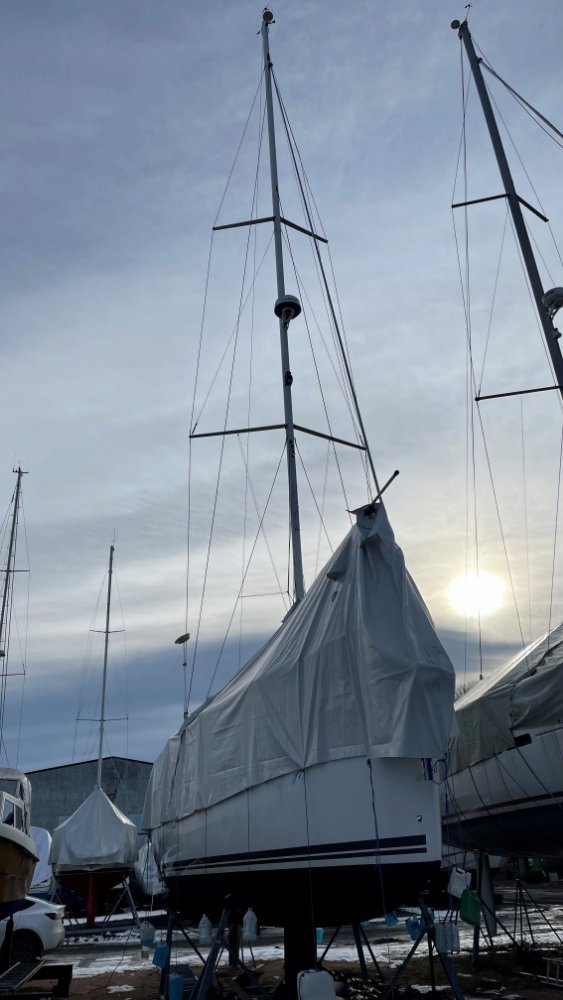

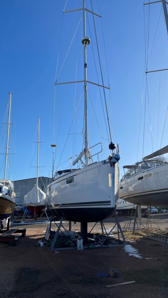

dennrick Startet 5.April.2023 Link til dette innlegget Startet 5.April.2023 Første påskeuke på land på over 10 år. Idag kom både vår- og sommerfølelsen med sola når vi demonterte vinterteltet, fikk vasket "top-side" grundig, og montert kalesjen før det dårlige været som er meldt imorgen kommer (Østlandet). Mer jobb igjen, men snart sjøsetting! God Påske ! Sitér dette innlegget Skipsplast 605 | Bavaria 300 Sport | Uttern D66 | Bavaria 28 Sport | Bavaria 39 HT Sport + Grand RIB 380 | Grand RIB 650 Golden Line 200HK | Bavaria 42 Vision (Båtplass på Tjøme) Link to post

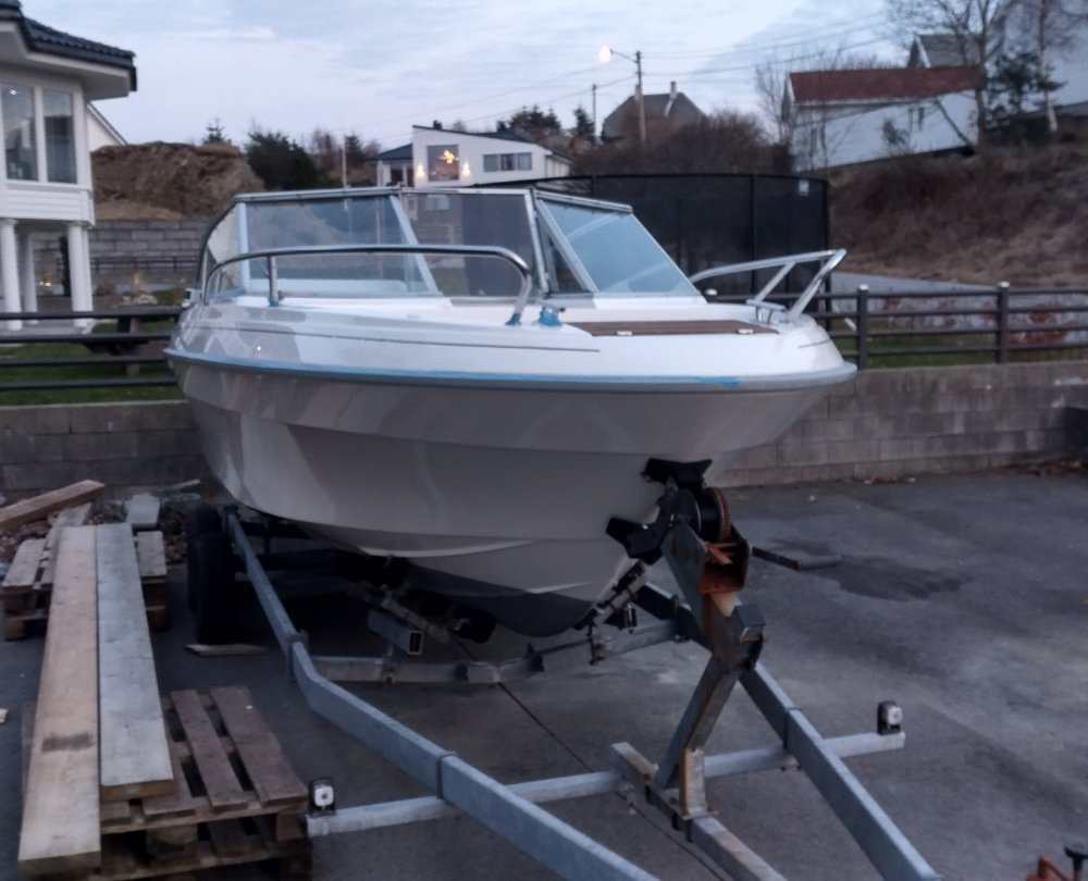

Solseng Svart 6.April.2023 Link til dette innlegget Svart 6.April.2023 God påske og god ergonomi. Som du ser har jeg brukt både paller og plank. Å ha riktig høyde og å jobbe innenfor "skulderbredde" er gull! Sitér dette innlegget Link to post
