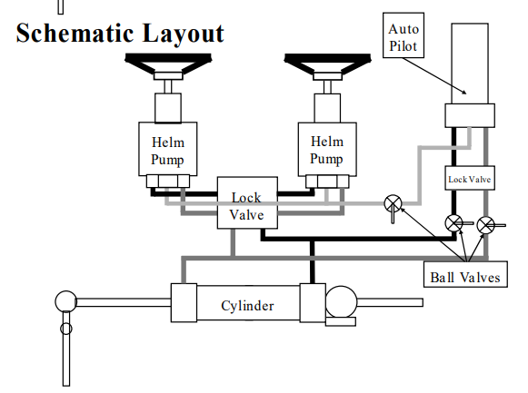

fannefjord 2 Startet 6.April.2023 Link til dette innlegget Startet 6.April.2023 (redigert) Skal til å montere hydraulisk styring for to styreposisjoner og autopilot . Ser at det skal monteres en friløpsventil når det er to styreposisjoner men hvor skal den monteres . imellom styrepumper eller bak foran styresylinder Redigert 6.April.2023 av fannefjord 2 (see edit history) Sitér dette innlegget Link to post
Roger jo Svart 6.April.2023 Link til dette innlegget Svart 6.April.2023 fannefjord 2 skrev for 5 timer siden: Ser at det skal monteres en friløpsventil når det er to styreposisjoner men hvor skal den monteres . imellom styrepumper eller bak foran styresylinder Last ned manualen til det utstyret du har kjøpt. kan vøre noe som dette. Monter rådgiver det lønner seg. Sitér dette innlegget Kokekyndig maskinist kjent på kysten. Link to post
Thomas_h Svart 6.April.2023 Link til dette innlegget Svart 6.April.2023 Jeg holdt på med samme prosjektet i fjor, og kom frem til at styreposisjonen alt hadde slik ventil innebygget i rattpumpe. Det var vist veldig vanlig. Sjekk det før du kjøper egen ventil. Ellers er det bare å montere auto. pumpen bak bakerste styreposisjon (og ellers følge manualen). Sitér dette innlegget Link to post
abbor Svart 6.April.2023 Link til dette innlegget Svart 6.April.2023 De rattpumpene jeg har vært borti har alle hatt en tredje tilkobling. Disse tilkoblingene på begge rattpumpene skal kobles sammen med tilsvarende tilkobling på autopilotpumpa. Sitér dette innlegget Link to post
