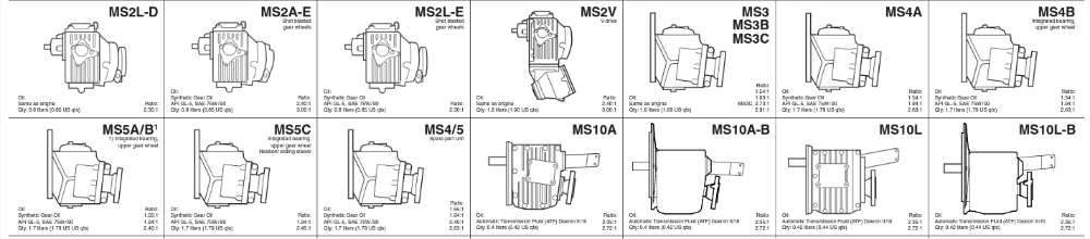

Kan være jeg får med et MS4 gir på den aktuelle motoren. Vet dere noe om utforming på dette i forhold til MS3?
Båten er også en halvplaner snekke. Skarpnes 30. med 35mm aksling. Så båten vil nok bli kjørt opp og ned i fart på en rimelig rolig måte.
