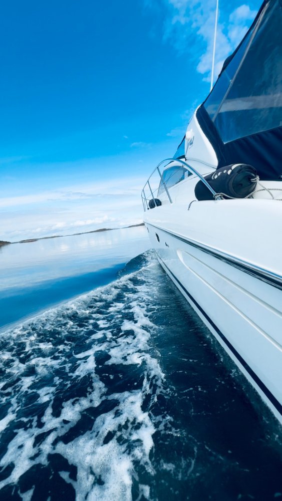

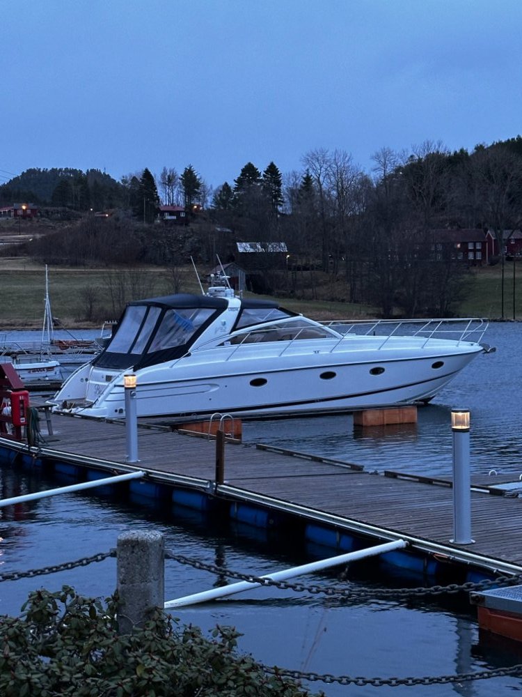

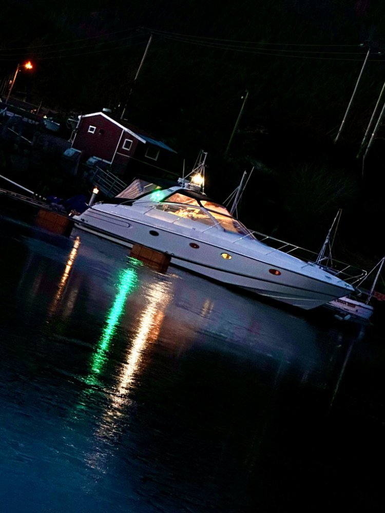

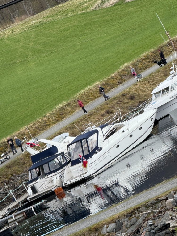

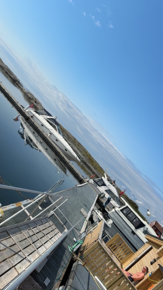

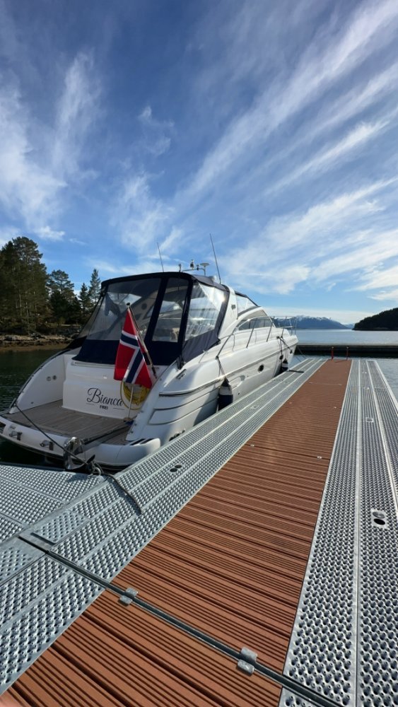

SteinarBA Svart 9.Juni Emnestarter Link til dette innlegget Svart 9.Juni @Hekri Her er ett par bilder av båten :) Sitér dette innlegget Link to post
SteinarBA Svart 9.Juni Emnestarter Link til dette innlegget Svart 9.Juni Sitér dette innlegget Link to post

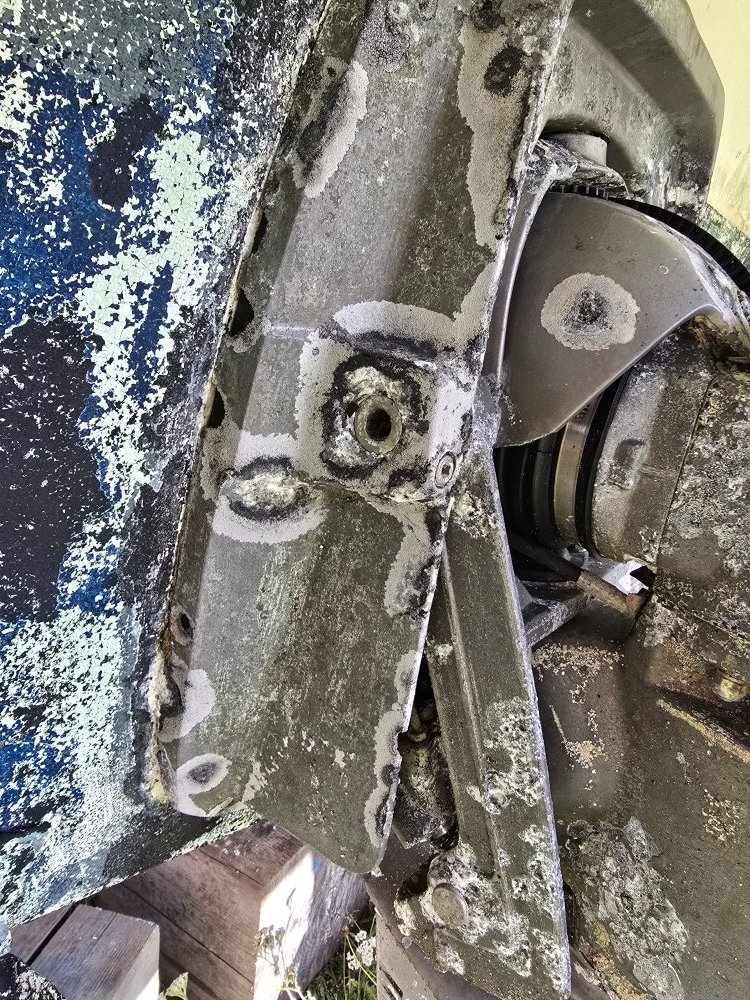

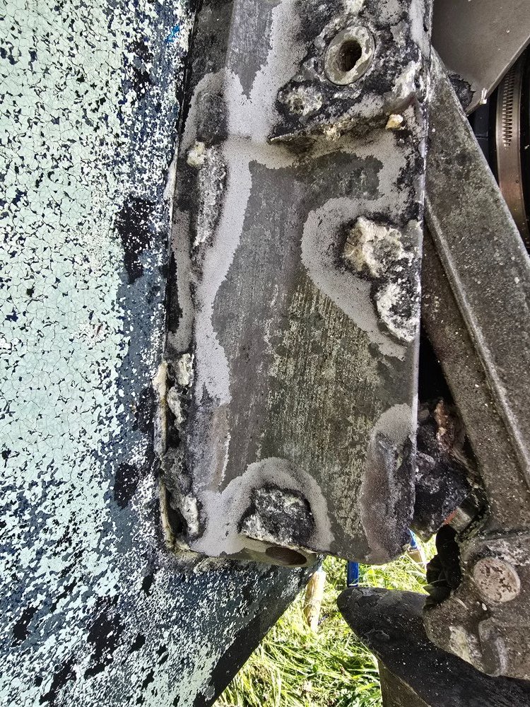

Sir. Blackadder Svart 23 timer siden Link til dette innlegget Svart 23 timer siden Da har vi handlet en 2001 V42 med to Kad44 og DP-E drev. Båten har ligget med jordfeil så transom og drev er veldig tæret. Hadde håpet å få det til å vare i ett par år til jeg får spart opp til motor og drivlinjebytte (D6). I mellomtiden ser det ut til at jeg må ut med ene motoren for å bytte den ene transomen (flensen til eksosbelgen knakk av på transom siden). Noen som har gjort jobben med å løfte ut motor? Trenger tips, eventuelt noen jeg kan ringe til å for å rådføre meg om denne operasjonen. Sitér dette innlegget Link to post
