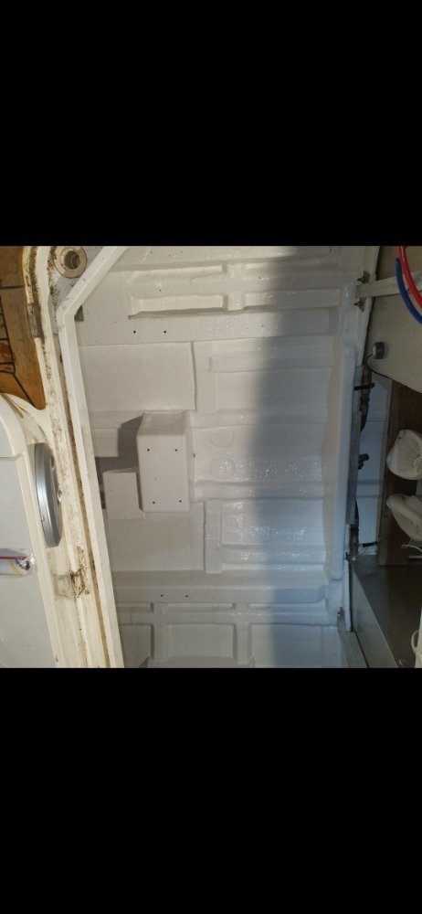

Førstefender Svart 23.August Link til dette innlegget Svart 23.August Bilder fra min gamle båt, ny eier tok ut begge motorer. Gulvet er inntakt, så vidt jeg kan se, og diesel tanker står på plass. Sitér dette innlegget Link to post
