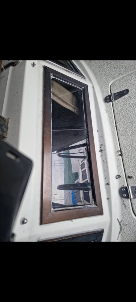

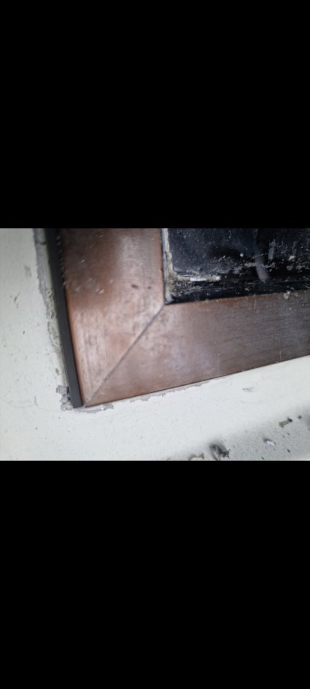

Tålig nykjøpt båt. Og ifjord lakk den i noen av vinduebe i kabinen og akter kabinen.
Strammet alle skruene til vinduene og det ble bare verre.
Gikk til inn kjøp av captain tooley  men dette hjalp heller ikke selv etter6-7 runder.( Denne var ikke ny og logget i båten noen sesonger)
Vet ikke om det går å demontere hele greia ? Forje eier har limt skai trekket helt inn på karmen så dette kan bli en kamp ?
Båten er 40 år gammel.
Vil det vere holdbart og skrape utvendig og fuge de på nytt ? Evnt hvilken fuge masse ?

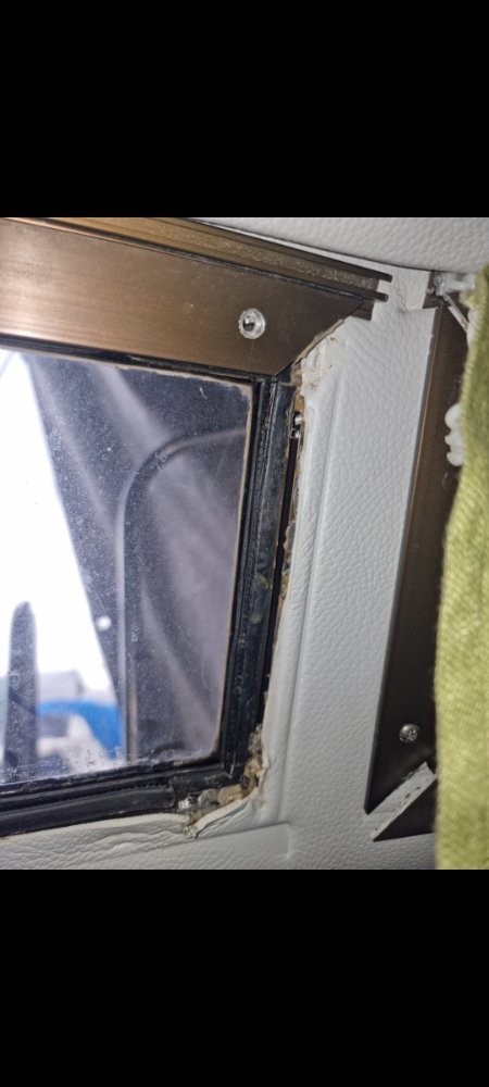

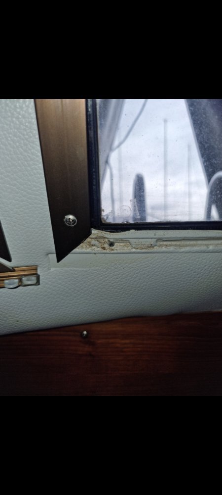

Ser ut som omtrent samme patent som hos meg.
Skar bort det meste av Skai så kun et par mm blir klemt av rammen.
Så fuga jeg rundt med fugemasse fra @Chilli Solbris inkludert en tynne stripe mellom glass å gummi list. På med alu lister igjen.
Så blir det en runde utvendig nå i vår, skjære da bort gummi list som stikker ut forbi rammen, primer glasset etter rengjøring å legger en fuge kant.
pr nå holder innvendig rep tett, men tar den utvendige uansett når jeg sksl på land.

Sikkert beste å ta de ut ja. Men siden mine er med denne rare patent med men en egen mellom list som forbinder ytrer å inner list, å alt for mye gamle skruer som er føkka, må jeg kjøpe nye lister til alle vinduer om de skal ut.
Så langt har jeg kun funnet Ertec som selger/har lister på lager. Å de er ikke så hyppe på å selge til andre enn båt byggere. Kunne få kjøpt om det bare var noen få korte biter jeg trengte. Så vente rå ser om ikke det holder, eller jeg finner alternativ leverandør.
