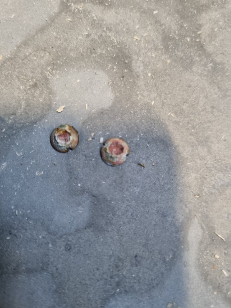

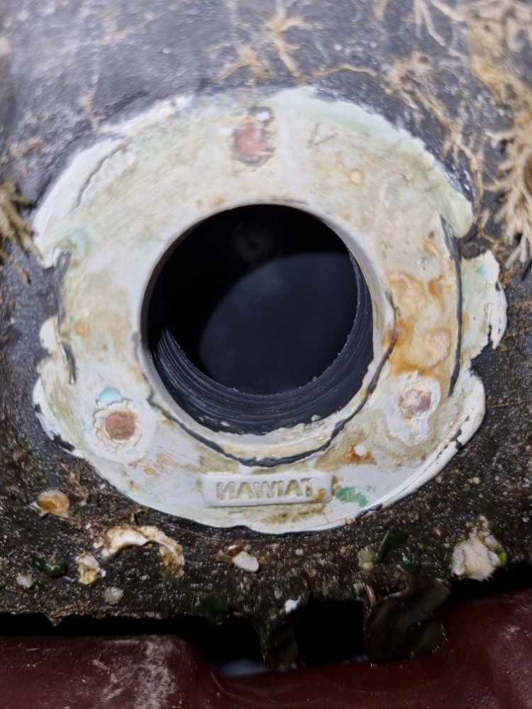

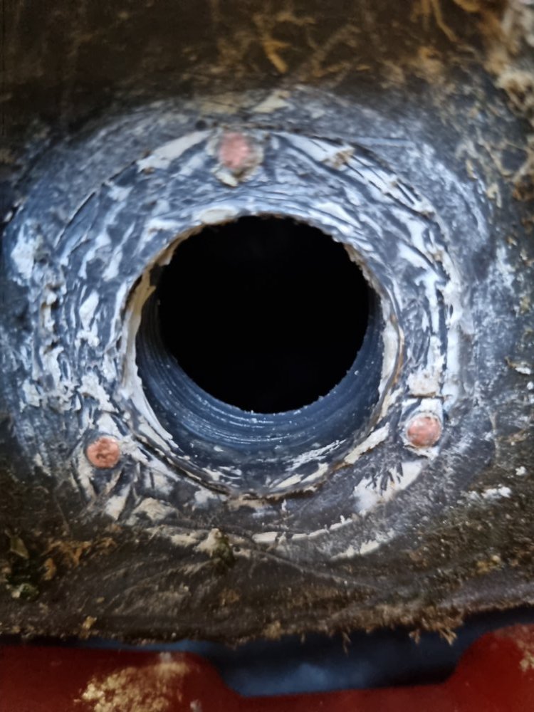

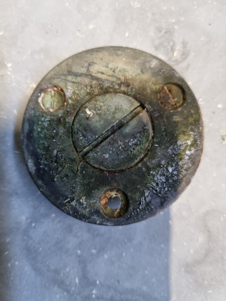

Min Pioner 14 Active 2016 modell har messing lenseplugg under vannlinjen akter, for å tømme dobbeltskroget. Lensepluggens 3 skruer har gått av ved skruehodet, så hele lensepluggen var løs, hang bare delvis igjen i tettningstoffet. Skruehodet på 2 av 3 skruer satt igjen i lensepluggen. Skruehodene  vises på det ene bildet, og alle de 3 skruene står igjen i skroget. Se bilder.
Har Pioner brukt feil skruer?
Det lureste for meg er vel å slipe ned skruene og sette på lensepluggen vridd 60 grader og lage ny skruehull. Hva er rett type skruer for dette? 20230409_184752.jpg.53096711d649578091e45ba1ccfb5069.jpg20230409_184725.jpg.d5ee107799140819292a89bb3e4bca9f.jpg20230409_185111.jpg.24784a3877ca6138477db86c5d97d117.jpg20230409_190101.jpg.756a2338c1fd183da9e7c8a1c7036d8d.jpg

Virker som de har brukt messingskruer, der det har skjedd avsinking og nå hovedsaklig gjenstår kobber. Kobber er mykt, og da har ikke skruene rare styrken igjen. Hadde vært bedre å bruke sjøvannsbestandig bronse, eventuelt syrefaste skruer der du sørger for at det blir 100% tett mellom stålet og plasten. Bakdelen ved å skifte materiale på skruene til bedre saker er at det da vil kunne oppstå galvanisk korrosjon der lensepluggen i messing blir offeret. Så her er det gjerne like greit å skifte ut hele lensepluggen, med flens, til plast/kompositt og bruke syrefaste skruer, så slipper du tenke på at den ryker i alle fall. Finnes også lenseplugger i syrefast, som et alternativ til messing om du absolutt ønsker metall.
