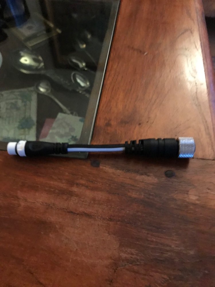

CR 33 Startet 12.April.2023 Link til dette innlegget Startet 12.April.2023 Som tittelen beskriver,hva brukes denne til?kan vel høre med butikken men tenkte å spørre her.Fulgte med i esken Sitér dette innlegget Link to post
Morten_L Svart 12.April.2023 Link til dette innlegget Svart 12.April.2023 Det er en overgang fra NMEA 2000 (Micro C plugg) til Raymarines SeatalkNG brukes om du har SeatalkNG nettverket båten du skal koble plotteten til. Om den skal stå alene eller i et vanlig NMEA 200 nett med Micro C plugger bruker du den ikke Sitér dette innlegget Link to post
CR 33 Svart 12.April.2023 Emnestarter Link til dette innlegget Svart 12.April.2023 Ok har en axiom fra før og det er ikke en sånn kabel der så da skal ikke jeg bruke den Takk for svar Sitér dette innlegget Link to post
