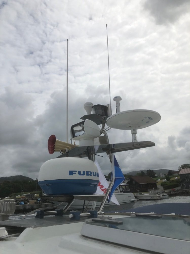

T.Vårlid Svart 15.April.2023 Link til dette innlegget Svart 15.April.2023 Hos meg er antenner plassert med liten vertikal og horisontal avstand, har ikke så mye valg der. AIS blir ikke registrert på yrkesbåter sin kartplotter/ECDIS, men viser fint på f.eks marine trafikk/AIS på gule sider. Kan dette ha noe med plassering av antenner å gjøre? Sitér dette innlegget Link to post
Code0 Svart 15.April.2023 Link til dette innlegget Svart 15.April.2023 T.Vårlid skrev for 8 timer siden: AIS blir ikke registrert på yrkesbåter sin kartplotter/ECDIS, Dette høres rart ut. Du snakker jo ikke kontinuerlig på VHF, så den ene antenna er vel død medteparten av tiden. Marine traffic får signaler fra private PC’er som har satt ut egne VHF mottagere langs kysten. Samme signaler som båter i området. Men du har tydeligvis testet, at skip ikke tar deg inn. Har du aktivisert en app så kan du du ( mobiltelefonen din) dukke opp på marine traffic, uten at du sender VHF. Om nabobåter ser deg på sin AIS, så bør jo større skip se din AIS også, om de ikke filtrerer deg bort. Sitér dette innlegget Link to post
T.Vårlid Svart 16.April.2023 Link til dette innlegget Svart 16.April.2023 Er selv mønstret på båt i lokalfarten så sjekker selv om jeg ser min egen båt som et AIS mål, men den viser ikke, hverken når den ligger stille eller når jeg går med båten og kollegaer ser etter signal. Ser andre klasse B båter på ECDIS, Så finner det veldig besynderlig Sitér dette innlegget Link to post
