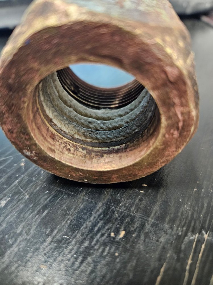

925Riviera Startet 14.April.2023 Link til dette innlegget Startet 14.April.2023 Har byttet talgpakning på rorhylsa, i forbindelse med dette ser jeg set sitter en pakning imellom hylsa og mutteren, hva har denne for en hensikt. Sitér dette innlegget Link to post
index Svart 14.April.2023 Link til dette innlegget Svart 14.April.2023 Glidelager, mest sannsynlig. Sitér dette innlegget "First they ignore you, then they ridicule you, then they fight you, then you win." - Mahatma Gandhi Link to post
husky dane 85 Svart 14.April.2023 Link til dette innlegget Svart 14.April.2023 Ein form for lager så ikkje ror arm berører muttern på talgpakningen Sitér dette innlegget Link to post
925Riviera Svart 14.April.2023 Emnestarter Link til dette innlegget Svart 14.April.2023 Så jeg kan bare finne en teflon skive i samme ca og bruke da den andre var klemt i stykker Sitér dette innlegget Link to post
index Svart 14.April.2023 Link til dette innlegget Svart 14.April.2023 Det går nok helt greit. Sitér dette innlegget "First they ignore you, then they ridicule you, then they fight you, then you win." - Mahatma Gandhi Link to post
925Riviera Svart 14.April.2023 Emnestarter Link til dette innlegget Svart 14.April.2023 Takk Sitér dette innlegget Link to post
