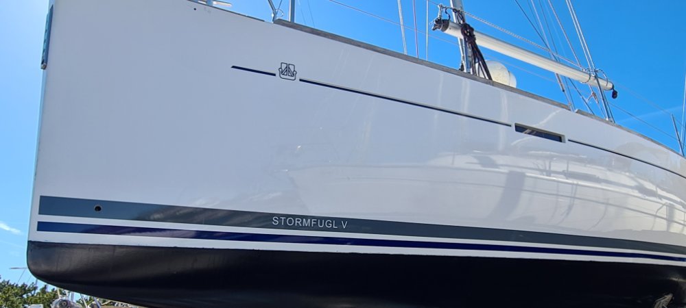

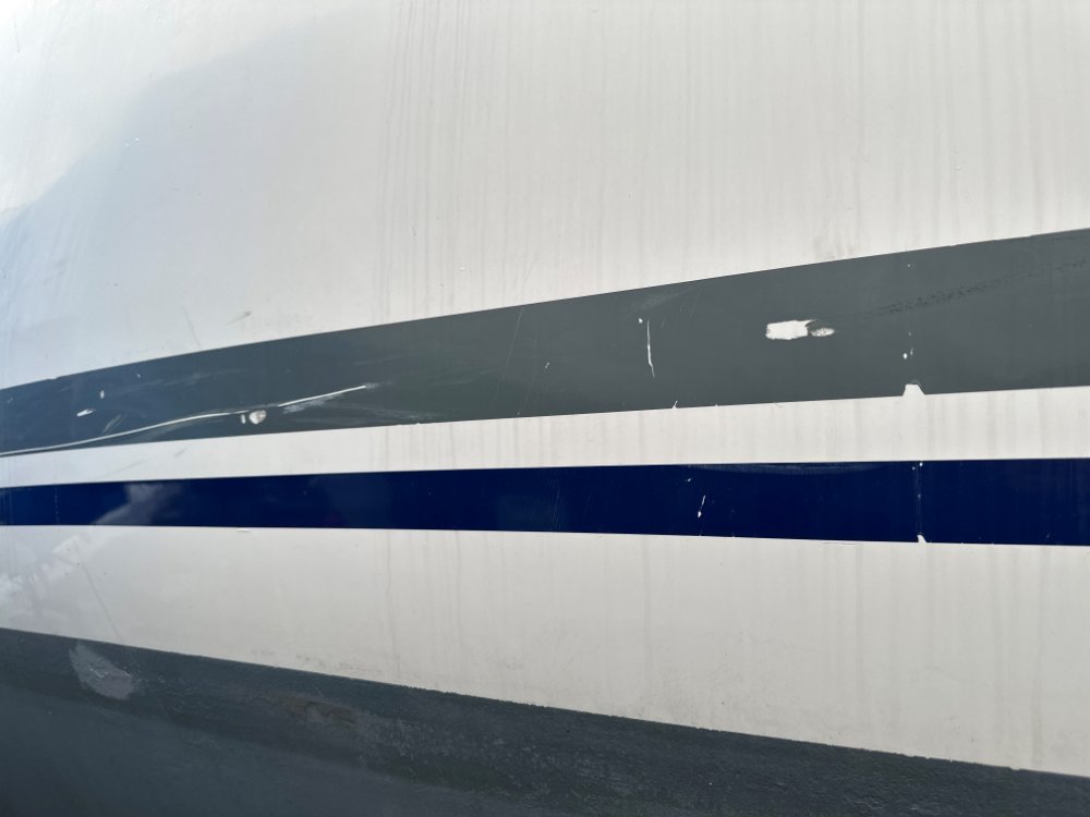

CaptainOfMary Startet 14.April.2023 Link til dette innlegget Startet 14.April.2023 (redigert) Hei. Jeg trenger tips til at få byttet striperne i Vannlinien på vores seilbåt, en Dufour 365 GL. Striperne er fra fabrik "tapet" på, så det er ikke aktuelt at male. Fabrik leverer ikke denne tape mere. Jeg har vært i kontakt med flere selskaper som tilbyder foliering og dekor, men har ikke haft held med at finde noen som kan ta jobben. Er det noen som har efaring med dette? Bor i Oslo-området. Redigert 14.April.2023 av CaptainOfMary (see edit history) Sitér dette innlegget Link to post
Morten_L Svart 14.April.2023 Link til dette innlegget Svart 14.April.2023 Hei og velkommen til Baatplassen.no! Anbefaler å skrive hvor i landet du holder til og båttype innlegget så er det lettere å hjelpe Gjere oppdater profilen din med dette! Er den en Dufour? Ser akkurat ut som stripene på min Dufour 425 Grand Large. Til uka kommer Skilthuset i Kristiansand og legger på nye striper på min, har fjernet de gamle selv, men vil ha proffe folk til å legge nye så det blir rett uten sjøgang i stripene Sitér dette innlegget Link to post

Havlengt Svart 14.April.2023 Link til dette innlegget Svart 14.April.2023 Bruk hårføner og varm opp stripene, deretter kan de plukkes / dras av. Sitér dette innlegget Link to post
Morten_L Svart 14.April.2023 Link til dette innlegget Svart 14.April.2023 CaptainOfMary skrev for 3 timer siden: Hei Morten_L, Takk for tips. Har opdatert innlegget. Det er veldig godt set, der er tale om en Dufour 365 GL. Trenger akkurat det som du har bestilt, bare i Oslo området. Kan jeg spørge hvordan du fjernede de gamle striper? Har innkjøpt Dekorfjerner fra Biltema, men ikke fået testet endnu. Vinteren ga sig ikke før midt i Påsken her. Sørlandet2, jeg har været inde på tanken med tape, men finder desverre ikke noet som matcher det gamle. Hehe, stripene lignet veslig på mine nemlig ? Jeg brukte en dampvasker https://www.komplett.no/product/1153495/hjem-fritid/stoevsugere-rengjoering/dampvaskere/karcher-dampvasker-sc-1?channable=0080816964003131353334393578&gclid=CjwKCAjw8-OhBhB5EiwADyoY1ZvFk_vAgqKFv0tHNwdinHNKk74sgpHx5Oie05G_QP7T3WVoVG-JDRoCB2UQAvD_BwE&gclsrc=aw.ds (lånte av min mor) fungerte veldig fint, fikk bort folien greit og det meste av lim kom med folien. Men varmluftspistol med forsiktig varme eller hårføner fungerer også. Gikk over etterpå først med Lable Off fra Biltema og så med Aceton til slutt for å få av siste limrest. dessverre ingen tips til firma i Oslo området som kan hjelpe, men hør med et par reklamebyrå som driver med folie. Første byrået jeg hørte med hadde ikke rett folie, men andre hadde så tilnærmet lik farge at det blir bra når jeg likevel bytter alt. De tar en bred folie og kutter opp i 4 meters strimler i rett bredde slik at jeg får 2 skjøter på hver side, men de mener det ikke blir synlig Sitér dette innlegget Link to post

Morten_L Svart 19.April.2023 Link til dette innlegget Svart 19.April.2023 Da er nye striper på plass på min. Tok ca 3 timer med en montør og meg så nokså fort gjort. Sitér dette innlegget Link to post
CaptainOfMary Svart 20.April.2023 Emnestarter Link til dette innlegget Svart 20.April.2023 Da lykkes det mig ved en tilfeldighet at finde et firma som kunne klare jobben. Striperne er fjernet med fruens hårtørker, som jeg merkelig nok fik låne. (hun ønsker sig nok en ny, tænker jeg). Utroligt så anderledes plasten opfører sig når den er lidt varmt i forhold til helt kald. larshans1, takk for innspil. Det er absolut en mulighet, men tænker at det er lidt skummelt for mig personligt, med mine evner. Morten_L, så fint det blev. Da er det bare at krysse fingrer for at jeg får samme resultat. Ønsker alle en rigtig god sommer. Sitér dette innlegget Link to post
