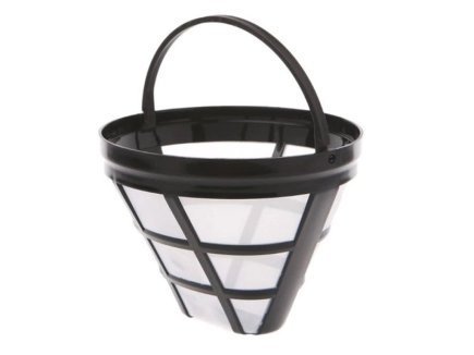

Lazyjack Startet 15.April.2023 Link til dette innlegget Startet 15.April.2023 (redigert) Skal fylle en 5 liter kanne med diesel til å ha ombord for å fylle filtre etter bytte. Da vil jeg gjerne vite at dieselen er helt ren siden noe av denne dieselen vil gå ufiltrert til motor. Noe å tenke på, andre måter å filtrere på eller er det bare tull alt sammen? Redigert 15.April.2023 av Lazyjack (see edit history) Sitér dette innlegget Link to post

Lazyjack Svart 15.April.2023 Emnestarter Link til dette innlegget Svart 15.April.2023 (redigert) Steihy skrev 8 minutter siden: Regner med at du mener ufiltrert. Personlig hadde ikke jeg stusset på ufiltrert, dersom dieselen er glassklar og fin, men jeg er ikke mekaniker. Støtter Okkaby, det er lett og renslig å fylle systemet med ei sånn pumpe. Enkelt å installere, bare skjær over slangen nært tanken og tre på pumpa. Jepp, rettet nå. Poenget med kaffefilteret var å unngå å fylle diesel som har kommet fra pumpe på land via tanken rett i ut-siden av filteret. Jeg klarer ikke se at en blærepumpe gjør noe fra eller til i forhold til denne problemstillingen. Redigert 15.April.2023 av Lazyjack (see edit history) Sitér dette innlegget Link to post
