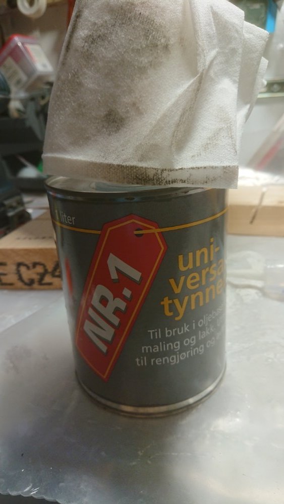

Gullfisk Svart 15.April.2023 Link til dette innlegget Svart 15.April.2023 Denne gjør susen på mine fendere. Hadde den tilfeldigvis i hylla, da jeg testet det meste jeg hadde. Veldig enkelt. https://www.fargerike.no/maling/ute/grunning-og-impregnering/scanox-universal-tynner-nr.-1-1-l/ Sitér dette innlegget Link to post

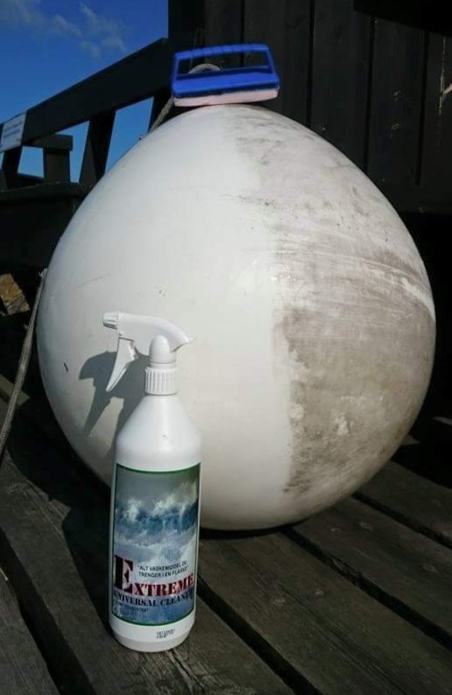

Morten_L Svart 15.April.2023 Link til dette innlegget Svart 15.April.2023 dennrick skrev 11 minutter siden: Hmmm.... Nå kommer det masse råd om lurium produkter..... Akkurat som på de andre trådene. Og ingenting funket. Kan dere legge ved før og etter bilder av fenderne deres med disse lurium produktene dere promoterer ? Jeg er dyktig lei anbefalinger uten dokumentasjon Og det sier jeg fordi jeg aldri får slike mirakelprodukter til å funke. Fant ikke i farten før og ettertiden av Maritim sin fenderrens. Men her et et bilde av min høyst møkkete kulefender der jeg har vasket halve med Extreme cleaner og melaminsvamp. Ikke så vanskelig å se hvilken halvdel som er vasket Sitér dette innlegget Link to post
Brigg Svart 15.April.2023 Link til dette innlegget Svart 15.April.2023 Og der har @Morten_L bilde av skrubben jeg bruker sammen med vanlig Jif. Prøv dette @dennrick Sitér dette innlegget Viksund 340 St. Cruz: Tre-roms fritidsbolig med to terasser og fleksibel beliggenhet. 2009 - 0000: Viksund 340 St.Cruz Fly m/VP D6-370/HS80AE 2003 - 2009: Halco 29 Offshore Fly m/VP 41B/290DP Link to post

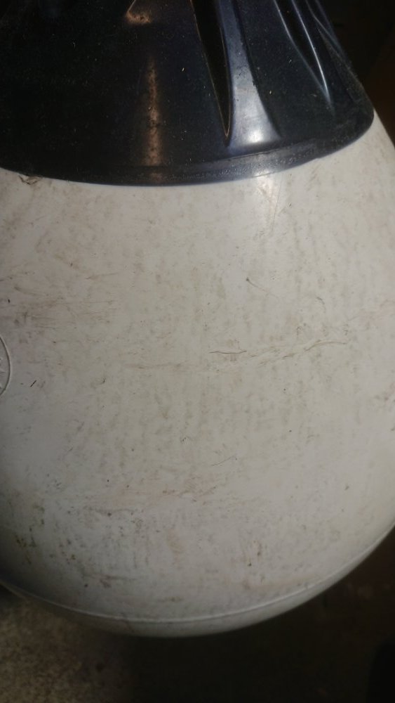

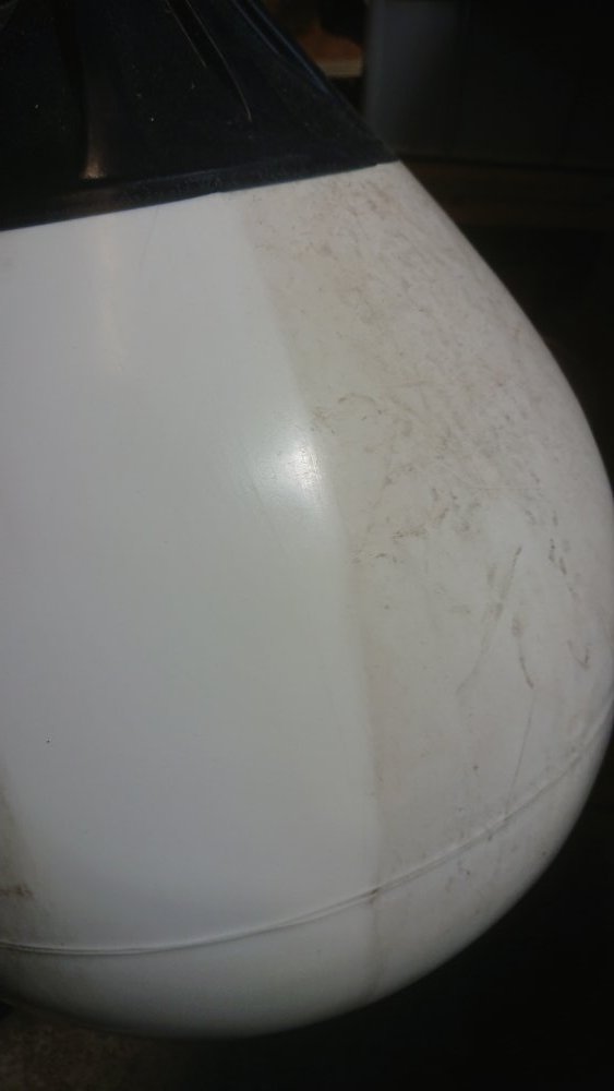

Gullfisk Svart 16.April.2023 Link til dette innlegget Svart 16.April.2023 dennrick skrev for 17 timer siden: Men dere glemmer bilder da :-) Tok en tur i garasjen, tok litt tynner på klut og strøk den ned og opp igjen. Sitér dette innlegget Link to post
