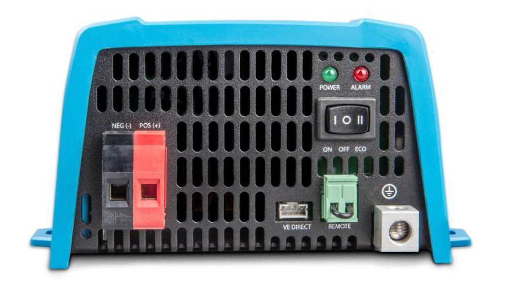

Inverteren min, Victron Phoenix, har tilkobling for jording.
https://www.victronenergy.com/upload/documents/Manual-Phoenix-Inverter-VE.Direct-250VA-1200VA-EN-NL-FR-DE-ES-IT.pdf
Såvidt jeg har skjønt er det påkrevd at feks. lamper med metallchassis skal jordes i 230V-anlegg, så man ikke får støt dersom man tar på dette og det er krypstrøm mellom de to lederne på lampen.
Er denne tilkoblingen der i så fall av samme grunn?
Burde denne feks kobles til minus i 12V-anlegget mitt?
Jeg har forøvring ingen landstrømslader eller annen tilkobling til landstrøm i min båt.
