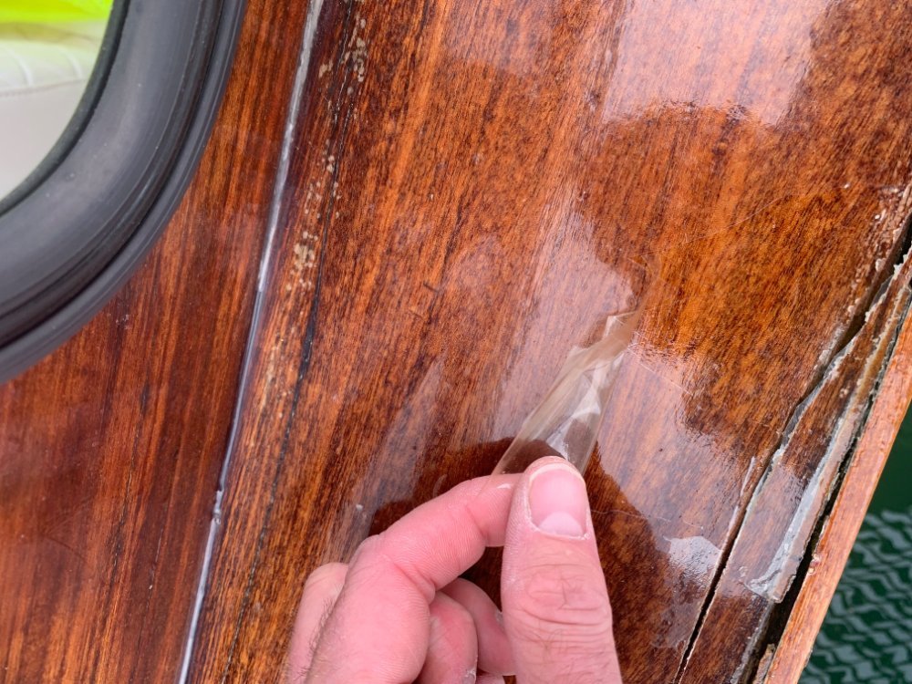

Hei,

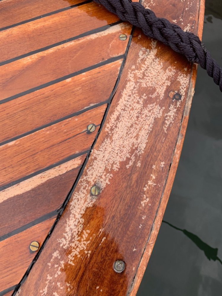

Jeg skall snart igang med min første vårpuss på en Polar 17, og lakken (Clipper I + II) som forrige eiere påførte på bart treverk før 2 år siden ser ut å vare i dårlig stand. Det er flassing, samt lyse flekker fremst på dollbordet i baugen (mahogni) men even på baugdekket i teak:
Det er flassing på fler platser enn ved skaden i treet (som skall utbedres av verksted).
Jeg lurer nå på flere ting:
- Bør jeg pusse ned helt til bart tre på hele båten, eller kan jeg ta det flekkvis, og slipe ned kun der det er flass eller lyse flekker, og så starte på nytt med Clipper I + II?
- Jeg regner med att hvis jeg kan gjøre det flekkvis, vill det vare mulig å få det til med kloss + sandpapir, men hvis hele båten må tas, er det då håpløst å gjøre det for hånd, og hvilken slags slipmaskin bør jeg i så fall bruke?
- Kan jag slipe ned till bart tre selv over natene?
