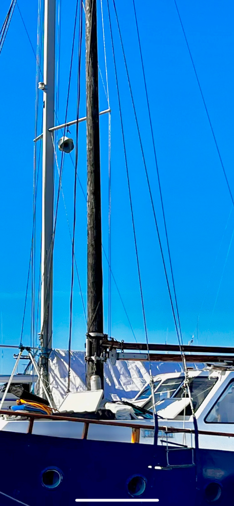

GT96 Startet 19.April.2023 Link til dette innlegget Startet 19.April.2023 Hei! Siden seilene ombord utrolig nok var svært bra, lufter jeg tanken om å faktisk få riggen i orden. Hovedmast er råten og mest sannsynlig er det best å bytte begge «når en først er i gang». ca 12m høye Hva tror båtfolket om prisen på noe slikt? Og hvor anbefales det å henvende seg? Bommene er forøvrig i orden. Sitér dette innlegget Med vennlig hilsen Glenn Følg vår reise på https://svarcadia.carrd.co/ Link to post
