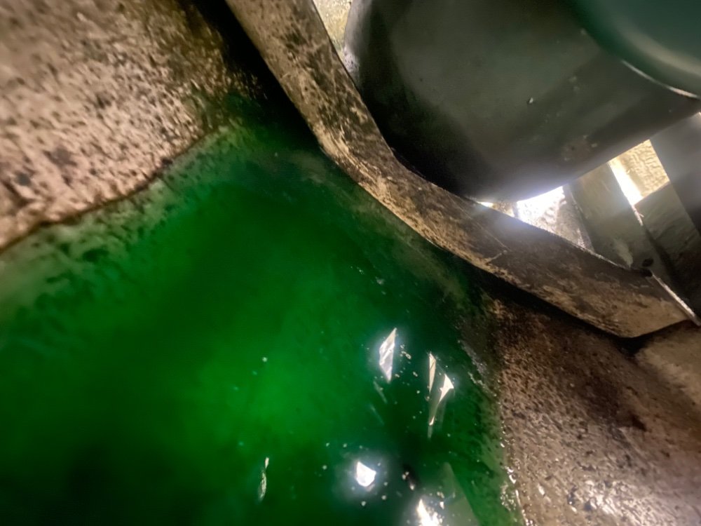

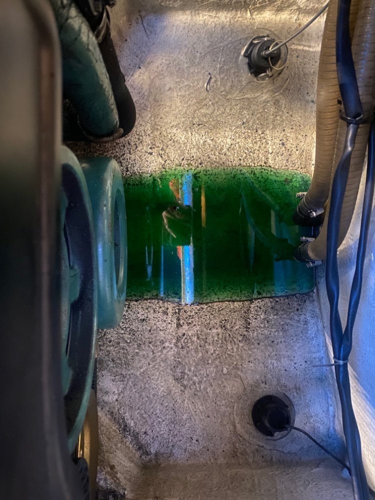

var ute å sjekket båten igår etter årets vinteropplag. Å fant kjølevæske i motorrom under motor. Hvordan går jeg fram for videre feilsøking? Jeg veit at det kan ha ligget litt vann der fra før da ikke alt ble med opp.
Trykktesting? Finnes det noen lettvinn måte å trykkteste sjøvannside på? Noen tips til hva jeg bør gjøre og ikke bør gjøre?
Litt fersk her så dere får beklage hvis det stilles dumme spørsmål. Kan jo nevne at kjølevæske som ble kjørt igjennom sjøvannside holdt ca -30 på måleren, og kjølevæske på motor nærmere -40. Nivå på ekspansjonstanken ser likt ut som i fjord.

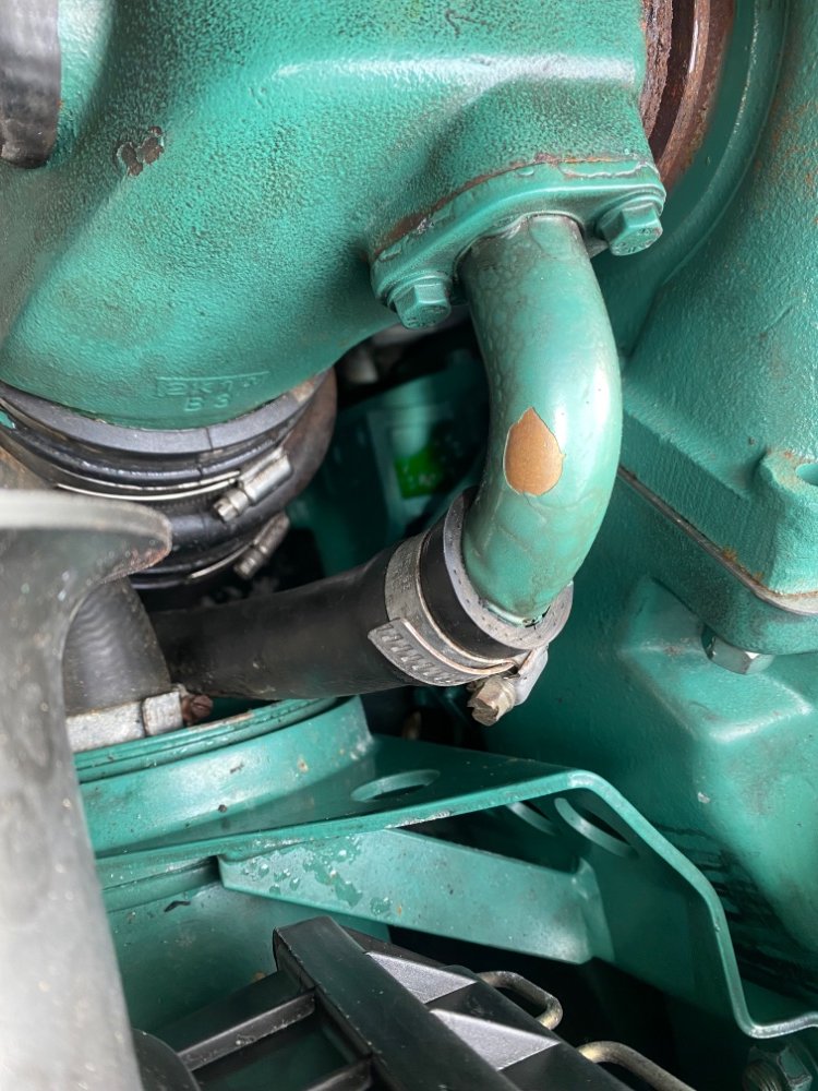

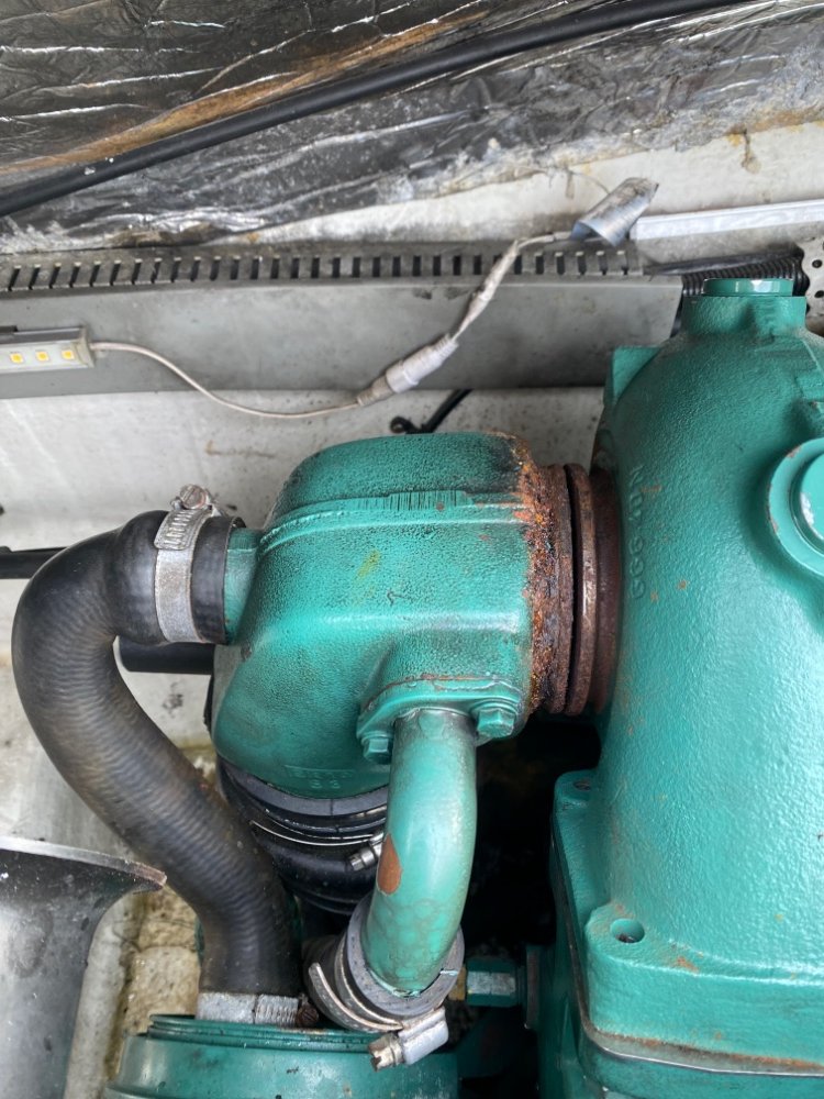

Hei igjen, har akkuratt vært å kikka litt mer på båten, sliter fortsatt med å finne lekkasjen. Men minker på ekspansjonstanken ved å pumpe på slanger. Har også tørket det helt tørt i bunn.
Fant ut at klemme mellom eksosbend og turbo var helt i filler. Og under turbo lå det en liten dam med kjølevæske. Tyder jo på at lekkasjen kommer fra bak her en plass.
legger ved et par bilder. Kanskje dere har noen tips til hvor det kan komme fra? Er såklart sinnsykt trangt….
