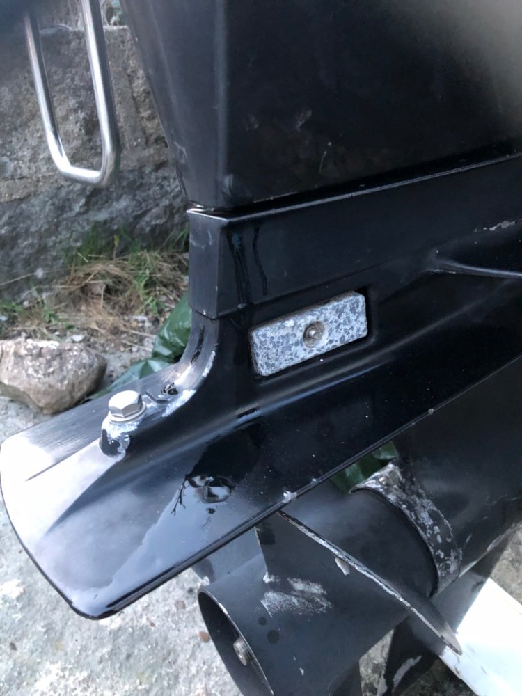

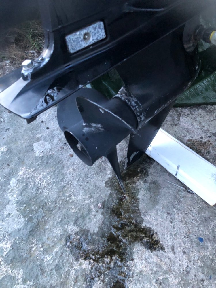

Kompass83 Startet 22.April.2023 Link til dette innlegget Startet 22.April.2023 Tenkte snart å sjøsette Flipper 630 ht-en min med en 90 hk Mariner. Kjøpte den tidligere i år som et delvis prosjekt. Motoren skulle da ha vært nyoverhalt. Motoren startet i dag fint, men etter litt begynte det å pipe fra motoren. Etter litt Googling fant jeg ut at det kan være flere grunner til at den piper, feks at det er for lite kjøling, eller at oljenivået er for lavt. For sikkerhets skyld kjøpte jeg olje og etterfylte. Var overraskende lavt nivå. Fylte på, men det var akkurat som om det ikke ble høyere nivå på pinnen. Syntes det var rart og tenkte at olje sikkert bare var ganske gjennomsiktig. Så nå nettopp at det hadde rent litt olje ut fra motoren, litt over propellen. Skjønner noe er galt, men kan noen si meg noe om hvor omfattende dette er? Er det en pakning eller må hele motoren byttes? Er det noe man gjøre selv når man har litt erfaring og mye pågangsmot, eller er det bare å ringe mekaniker? Mulig å si noe om hva det vil koste? Sitér dette innlegget Link to post

Eika Svart 23.April.2023 Link til dette innlegget Svart 23.April.2023 Skru av plasten og følg oljesporet, evt ta av toppdekselet og se hvor du kan se det kommer ifra. Hvis ikke du ser det, så må av med sidedekslene for å se om du greier å se hvor lekkasjen er Sitér dette innlegget Link to post
Rune.f Svart 23.April.2023 Link til dette innlegget Svart 23.April.2023 Kan det være irret på hull i blokka ? Hvis simmiring kan det om du er heldig tettes enkelt, jeg har en 800cc atv som lakk ganske mye fra girkassen å ut via o-ringen ut på mellomaksel, kjøpte da olje/motor tetting på Biltema å sprøytet inn 1dl på girboksen(kun 1l olje på den), kjørte 2 mil å lot den stå over natten, o-ringen har nå vært tett i 2år. Sitér dette innlegget Link to post
jerognal Svart 24.April.2023 Link til dette innlegget Svart 24.April.2023 (redigert) Lekker vel ikke ut blokka om motor ikke går. (Dvs det kan jo lekke mens du fyller olje da oljen muligens renner gjennom blokken. Men da skal det jo slutte ganske så snart). Men det kan være tæret hull i bunnpanna. Men er motor nettopp overhalt kan det være en pakning som er feilmontert eller lign. Er det hull i bunnpannen kan ikke motor kalles overhalt iallefall. Men du må begynne å demontere og finne lekkasjen. Redigert 24.April.2023 av jerognal (see edit history) Sitér dette innlegget Link to post
Kompass83 Svart 24.April.2023 Emnestarter Link til dette innlegget Svart 24.April.2023 Tusen takk. Det var irret hull i blokka, kjøper en annen. Sitér dette innlegget Link to post
