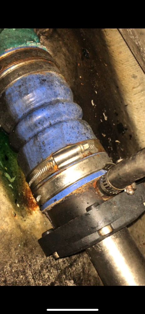

Mavoma Startet 27.April.2023 Link til dette innlegget Startet 27.April.2023 (redigert) Jeg har en Fourwinns Vista 378/amerikansk båt med ødelagt propellaksling. Jeg trodde den var 45mm men etter vi tok mål var den ca.44,5mm/et tomme mål jeg ikke husker nå. Jeg har et verksted som kan dreie akslingen men de vil ikke dreie av den i tykkelse. Om jeg kjøper en 45mm aksling Kan jeg bytte ut cutlesslageret til 45mm og finnes det ny simring til denne pakkboksen så det blir 45mm? Eller et det snakk om så lite at det går bra? ser ut som en tides pakkboks men er usikker. Redigert 27.April.2023 av Mavoma (see edit history) Sitér dette innlegget Link to post
husky dane 85 Svart 27.April.2023 Link til dette innlegget Svart 27.April.2023 Den pakkboksen har Sleipner Motor deler til,når de gjeld dei andre spørsmåla så får du svar dersom du tar kontakt med Sleipner,eg var ute for at da var tering i tetnings flata til pakkboksen og måtte bytte aksling som var tomma mål på likt din,Sleipner leverte komplett annlegg Sitér dette innlegget Link to post
Fru Jacobsen Svart 27.April.2023 Link til dette innlegget Svart 27.April.2023 Det er en 1 3/4’ aksling. Fortsatt kurant vare det vel? Sitér dette innlegget "Det hender ikke ofte, men kan dog slumpe - at nogen har til ansigt der andre har til rumpe" D1 Link to post
husky dane 85 Svart 27.April.2023 Link til dette innlegget Svart 27.April.2023 Ja Sleipner har/skaffer Sitér dette innlegget Link to post
Førstefender Svart 27.April.2023 Link til dette innlegget Svart 27.April.2023 (redigert) Bosvik i Risør lager akslingen din på mål eller std størrelser og langt rimligere enn Sleipner. Redigert 27.April.2023 av Førstefender (see edit history) Sitér dette innlegget Link to post
