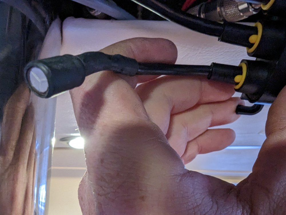

Schjell Startet 27.April.2023 Link til dette innlegget Startet 27.April.2023 Hei, Er det nokon her som tilfeldigvis veit kva denne kabelstubben er til? Har en vag mistanke om at den kanskje inneheld en kondensator/motstand (et filter mao) for å forbedre støy som skjer i lange kabelstrekk (masta på seilbåt), men har ikkje peiling. Var iallefall snakk om et slikt filter på et Hanse forum. Forsøker å få gang på en Simrad 3G radar der beskjed på plotter veksler mellom "No radar" og "No scanner". Antar at radaren er død, men verdt å sjekke før eg kjøper nytt. Sitér dette innlegget Link to post

abbor Svart 27.April.2023 Link til dette innlegget Svart 27.April.2023 SimNet til radaren trengs bare for MARPA, så det har ingenting med om radaren fungerer eller ikke. Antar du har rett i at det er filteret som ble laget for lange kabelstrekk. Sitér dette innlegget Link to post
bmwmaxi Svart 27.April.2023 Link til dette innlegget Svart 27.April.2023 Det er en kondensator som bare er loddet på enden med en krympestrømpe. Fungerer bare som en støydemper når utgangen ikke er i bruk. Ser ut til at den er brun, mest sannsynlig 105graders utgaven, øker holdbarheten. Hvis det er feil på den er det mest vanlige kortslutning og sikringen går. Andre alternativet vil du mest sannsynlig ikke merke. Sitér dette innlegget Link to post
