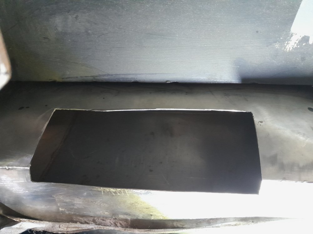

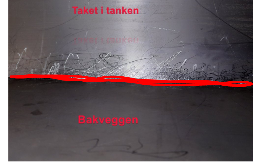

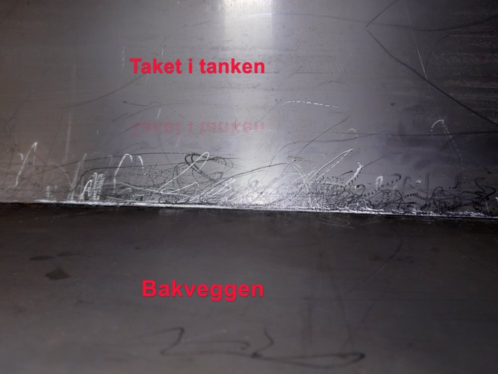

Roger jo Startet 27.April.2023 Link til dette innlegget Startet 27.April.2023 Har mistanke om sprekk i sveis oppunder taket i førsteetasje på min 45 år gamle vanntank kommer ikke til for å tigg sveise. Tanken lekker til nivået er på høyde med taket i førsteetasje. Har hatt samme lekk på framsiden der sprakk sveisen boret to hull og la kjemisk metall over sveisen. Skal sprekk søke, er ikke sprekken der jeg mener får en leve med en tank redusert til ca, 60l. Ny tank må lages så det blir 3 tanker. Hva er best til tette med fra innsiden, som ikke ødelegger drikkevannet? Feid over med en Dremel. Tanken er satt inn først og vanntett skott sveiset fast etterpå. Første inspeksjon siden 1977 klor og bakvasking er tingen. Nå blir det mannkokk. Sitér dette innlegget Kokekyndig maskinist kjent på kysten. Link to post

Roger jo Svart 3.Mai.2023 Emnestarter Link til dette innlegget Svart 3.Mai.2023 fått svar Loctite 3463 er ufarlig når den er herdet og "H412 Skadet, med langvarig hekling, for livet i vant" gjelder bare for uherdet produkt. Loctite 3463 har en drikkevannsgodkjenning, som skal brukes til reparasjonsformål av drikkevannssystemer. For best vedheft bør overflaten nyslipes og rengjøres før påføring. TEC 7 sier at en må pusse litt og vaske med vann vet flaten med vann før en lager en hullkile med TEC 7 og den herder best i med høy luftfuktighet. mente at TEC 7 ville holde tett i 45 år til. Laget hullet i tanken slik for å komme til oppunder, skal tette hullet i morgen det kan bli verdens enkleste mannlokk i teorien, Sitér dette innlegget Kokekyndig maskinist kjent på kysten. Link to post

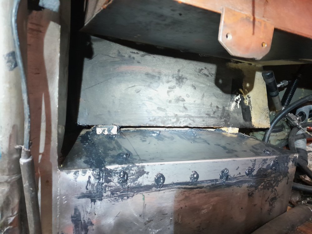

Roger jo Svart 5.Mai.2023 Emnestarter Link til dette innlegget Svart 5.Mai.2023 Tanken går inn under trappen og sprekk i sveisen der selvsagt. Mannlokket ble av den enkle typen Tec 7 en vinklet plate og noen Popnagler. Tec 7 er noe griseri Sitér dette innlegget Kokekyndig maskinist kjent på kysten. Link to post
Roger jo Svart 5.Mai.2023 Emnestarter Link til dette innlegget Svart 5.Mai.2023 Fylte vann på tanken i dag. En ulykke kommer sjelden alene .det stemmer tanken er tett, men en utvendig nivåmåler begynte å dryppe. stengte av og drenerte, slipte og la på kjemisk metall.. Tok en kopp kaffe. og nå er alt tett. Slapp billig unna med Tec 7 inne i tanken og under mann lokket. Sitér dette innlegget Kokekyndig maskinist kjent på kysten. Link to post
