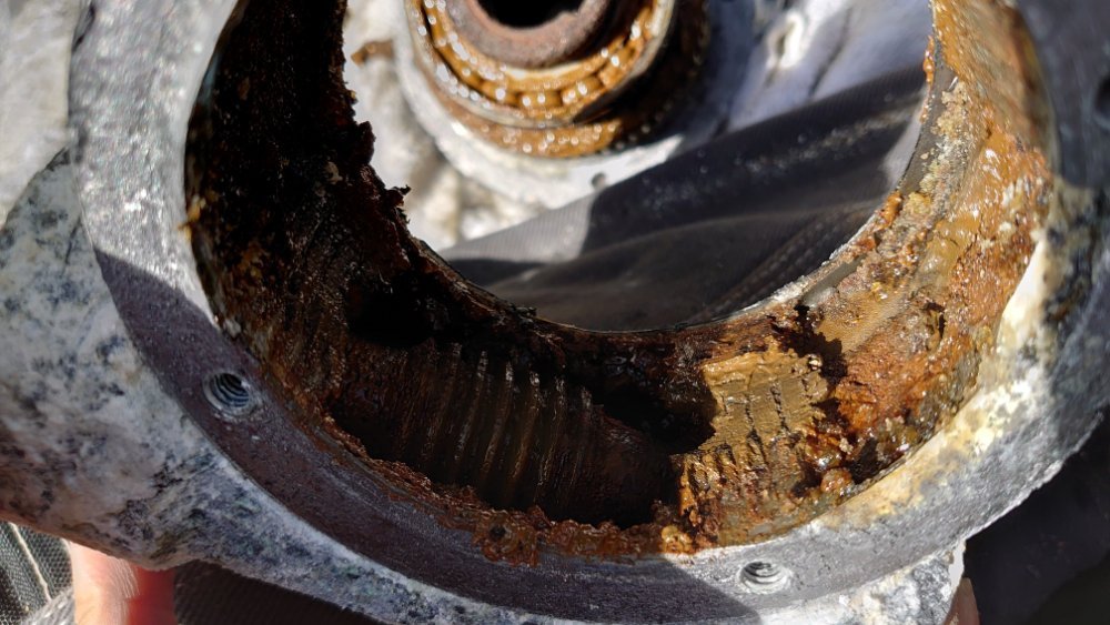

Er ganske grove dimensjoner på dette, så skal en del til før gearet feiler.
Slik så mitt gear ut innvendig etter 23 sesonger. Vinsjen gikk fortsatt rundt, men var såpass tært i stykker at det ble ny vinsj.

Satt spenning på motoren i dag. ikke noe liv. Knakka litt på den og den bevegde seg noe. Skrudde ut motoren og tok av endelokket. Her var det havari ja. Fullt av sand og smuss og lageret var helt gåent. Giret er garantert havarert. Da blir det nok en ny motor i løpet av sesongen sier eieren. Den så ikke bra ut nei.
Takk for hjelpen så langt! Var heeeeelt forferdelig å skru ut. Nesten umulig å komme til på undersiden av motoren da den skulle skrus ut.
