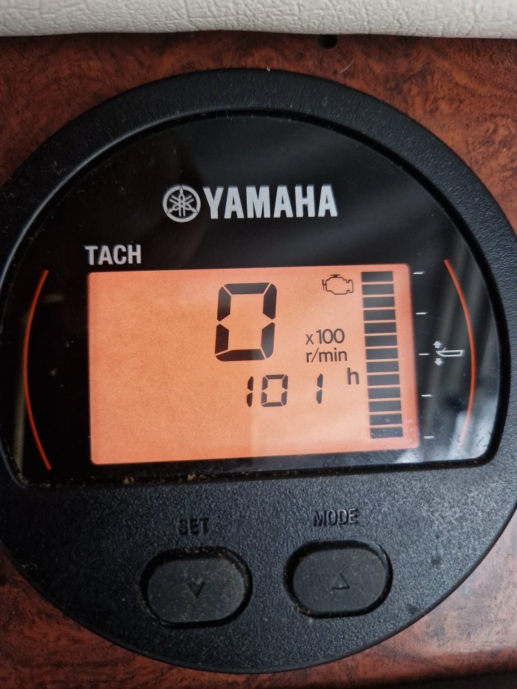

Har en 17 modell 130hk yamaha som gikk som ei klokke i fjor, timene på motoren er akkurat gått 100 nå. Når jeg satt den ut i år lyste det en motorlampe i displayet som jeg mener jeg ikke har sett før. Noen her som vet hva det kan være?  Jeg har jo skrekkelig lyst til og ut og kjøre, men servicemann kan ikke før 2 uker til og det er lenge og vente når solen skinner, skal sies at vi hadde ute termostaten i fjor før vinterlagring og sjekket den. Hadde også en liten tur før jeg så at motorlampa lyste men den gikk som ei klokke og fin på temperatur og alt. Den har hatt 100 timers service når den hadde gått 91 timer til info. ?☀️16828785420145158414664952593417.jpg.f4ff000dddc6b3b58646f0b829ffaf0a.jpg

Blinker den også eller lyser den bare konstant?  Om det blinker, tell antall blink da de gir en feilkode.
Feks 2 + 8 blink = error 28.  Ligger servicemanual til F100 i dokumentarkivet her med oversikt over de vanligste kodene
