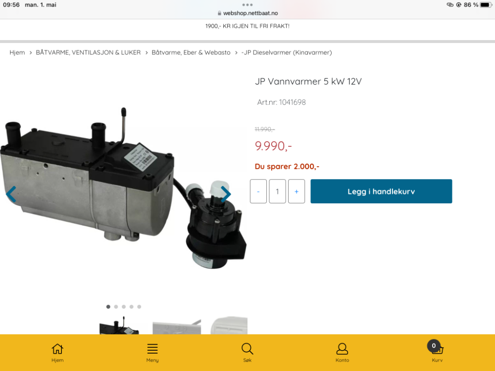

Scand Baltic Startet 1.Mai.2023 Link til dette innlegget Startet 1.Mai.2023 Vurderer å montere vannvarmer kun for bruk til varmtvann. Har Eber luftvarmer som vanlig varmekilde og er fornøyd med den. Men ser jo at prisen på Eber vannvarmer selvfølgelig er en del høyere enn JP. Forstår at det er en kvalitetsforskjell her, men er JP grei nok til sitt bruk? Et par timer om dagen for å holde vannet i 40 l. berederen varmt? Noen med erfaringer? Tenker da på effektivitet og støy. Har kjennskap til kina luftvarmere. Der følger det b.l.a. ikke med støydempende eksos slange. Andre ting som kommer i tillegg? Sitér dette innlegget Link to post

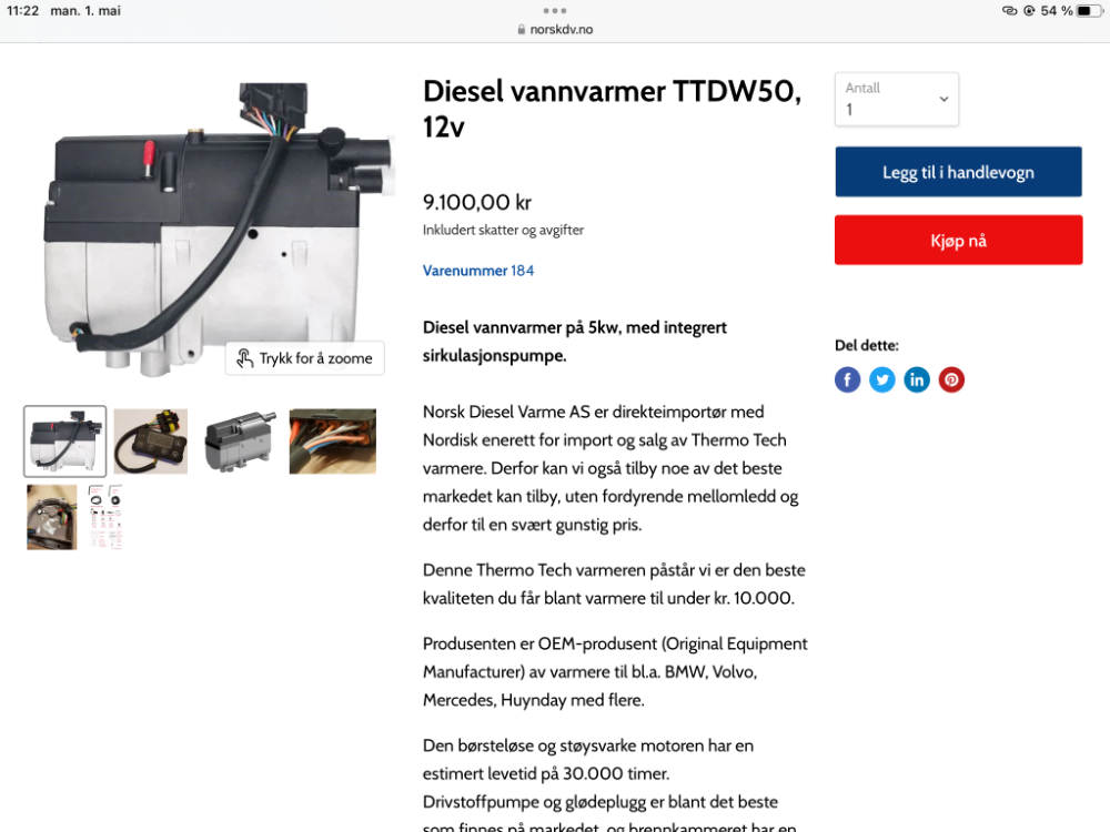

Scand Baltic Svart 1.Mai.2023 Emnestarter Link til dette innlegget Svart 1.Mai.2023 Takk for innspill. Har også funnet et annet alternativ fra Norsk Dieselvarme som fremstår som en seriøs aktør. Sitér dette innlegget Link to post
