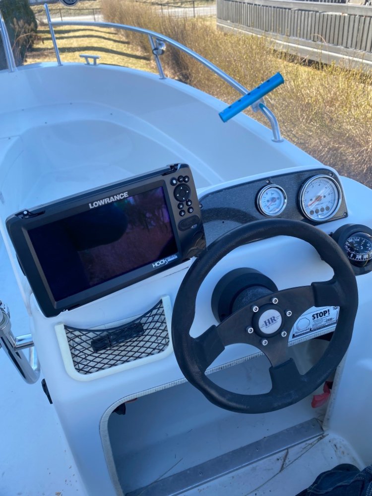

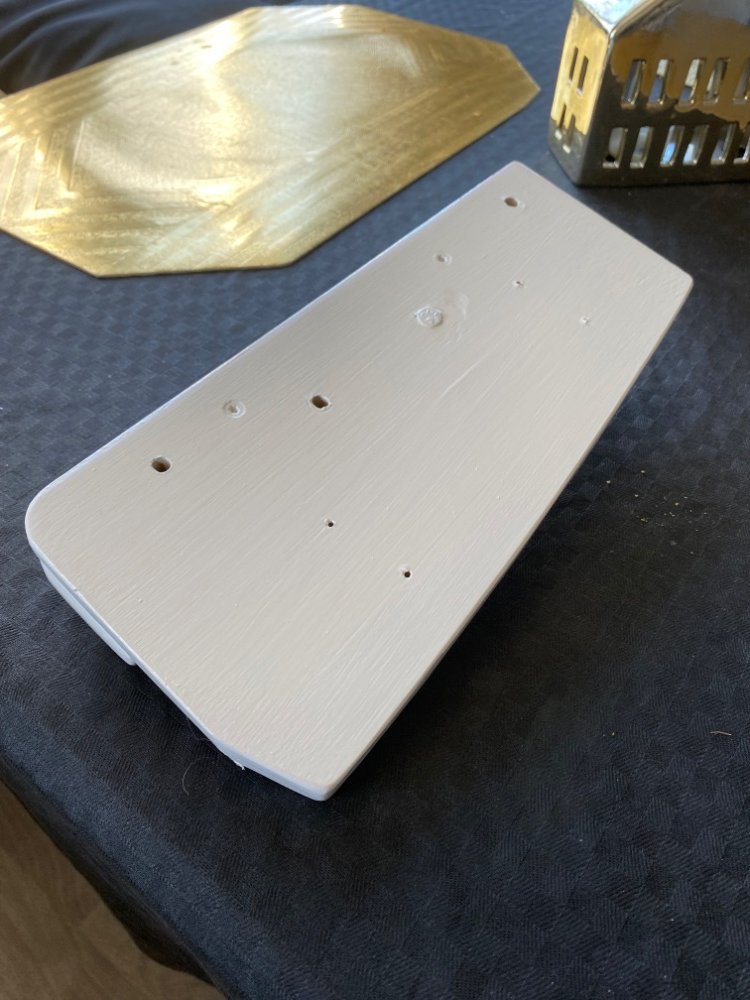

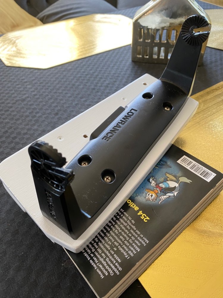

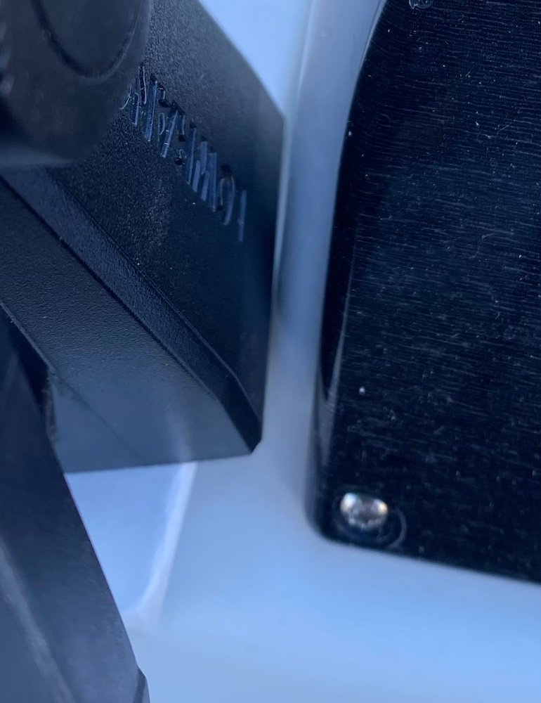

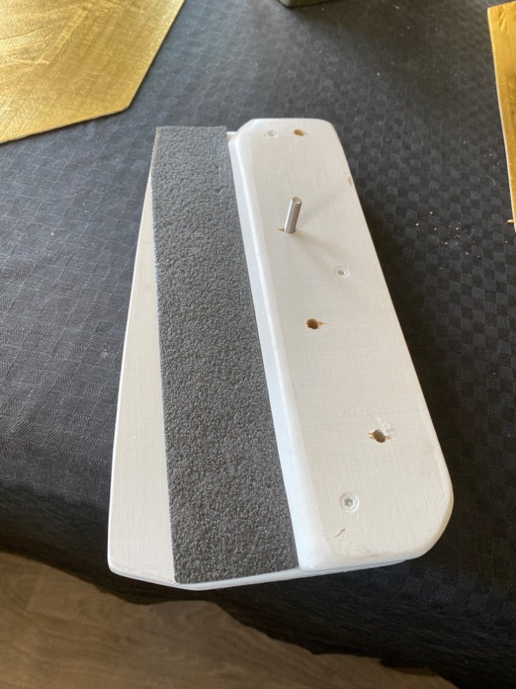

ko-stens Svart 5.Mai.2023 Emnestarter Link til dette innlegget Svart 5.Mai.2023 Da ble det en Hook Reveal 9 med 50/200 kHz. «Kjøp så stor du kan», sa en kompis. Bestilte fra Sportfishtackle.no, og i dag var det i hus. Men lett skulle det ikke bli! Det er for stort til å få plass ved siden av instrumentbordet! Tok selvsagt ikke mål før etter at det var på vei i posten. Ellers hadde det blitt 7’erskjerm. Så da måtte jeg lage brakett… Fant en skjørefjøl på Ikea, som jeg gar kappet, pusset og malt, samt satt på isolasjonsteip under, så den ikke skal gnage på dashbordkanten. Måtte justere litt på den etter at jeg fikk ekkoloddet, og jeg måtte vri ekkoloddet litt for å få det på plass, ellers ville det nesten gå borti rattet, men det ble da noe på et vis! Det går på millimetrene løs, men det går nok greit! Swingeren er en voldsomt diger dings mot det jeg er vant til, men den funker sikkert bra. Noen bilder fra mikroprosjektet! Sitér dette innlegget Link to post
