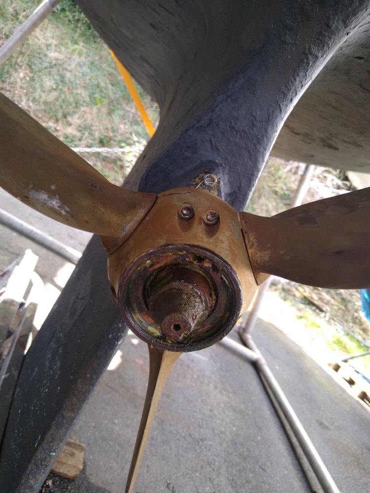

Noen som har erfaringer med propell som på bildet? Instruksjonsboken er ikke så fyldig, så jeg er litt i stuss.
Trenger jeg å dele bosset for å fette opp? Her er ingen plass for fettnippel som på nyere modeller.
Montering av ny anode er også en liten utfordring. Får tak i riktig diameter, men da passer ikke bolthull overens. Det o store nettet gir få alternativer, så tips mottas med takk.

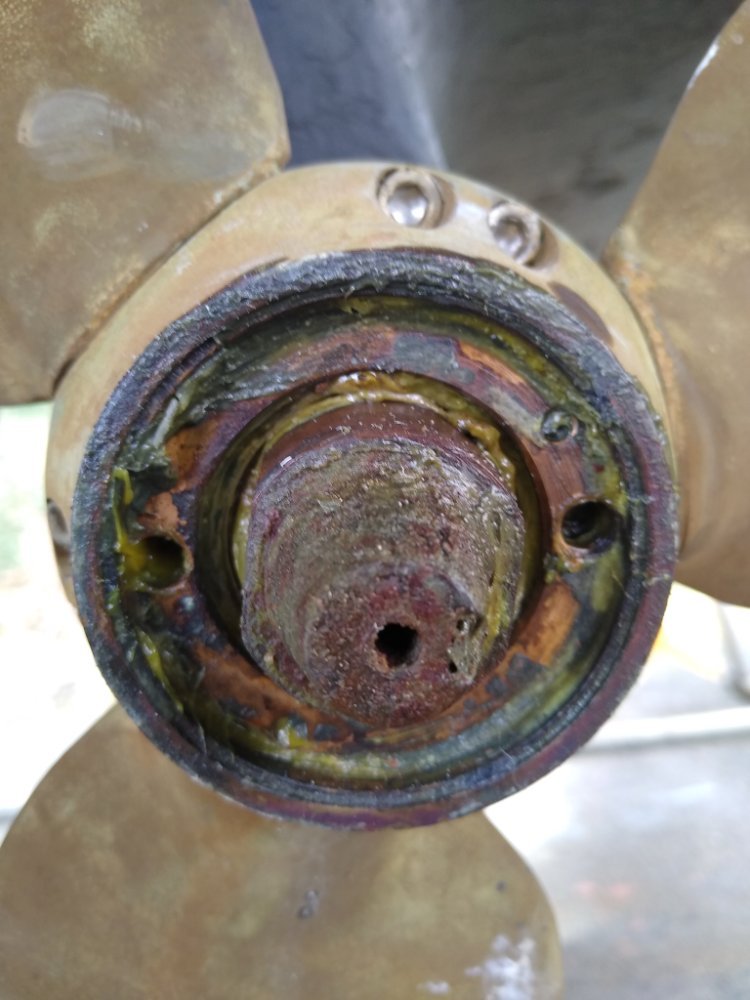

Sikker på det ikke er to sånne bittesmå unbrakoskruer der? Det skal jo presses inn fett. Visstnok veldig viktig at det er lithium basert. Jeg har kjøpt winchgrease på Maritim.no, de er passe små .
Sleit litt med mitt opplegg også da jeg kjøpte båt med maxprop, men var i kontakt med disse for å få tak i riktig anode. https://progressing.no/propell/seilpropell/max-prop/
I det siste har jeg kjøpt anoder på Maritim, de funker på min. Det er flere "sett" med bolthull på disse.
Takker for svar. Jeg kan ikke se at det er egne umbrakoer for å grease slik som på ymse videoer, så jeg får vel forsøke å dele bosset og få inn fett. Har også kjøpt anode med flere hull på maritim, men den passer bare nesten på hullene.
Takk for tips om Progress. Mulig jeg får høre med dem.
