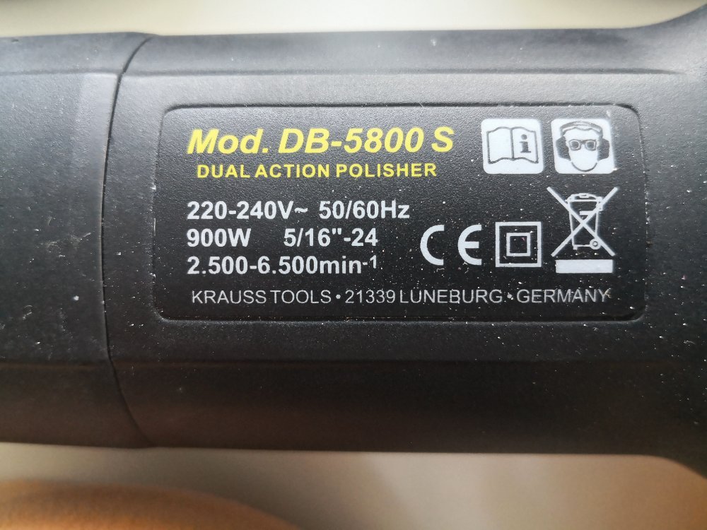

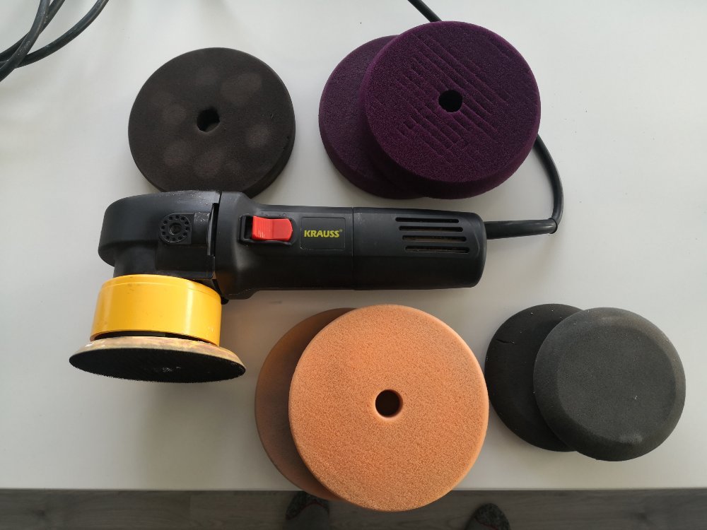

Tenkte og polere båten denne uken. Har lånt meg en poleringsmaskin. Har lite erfaring med polering med maskin og diverse puter, eller hva det heter. Tenkte og bruke Jotun sin polish. Båten kjennes meget glatt ut før polering. Forrge eier var en nøye kar. Askeladden C65 BR, 19 mod. Tar gjerne imot tips om fremgangsmåte med utstyret som jeg har. Hvilke puter osv...

Ett par triks underveis, når putene pakker seg, så skyll putene i litt varmt vann og blås de tørre med trykkluft hvis du har det, eller bare legg de til tørk imens du bruker en annen pute. Mikrofiber kluter er fint til å tørke av etterpå (de fra Biltema og Europris fungerer fint, MÅ ikke ha mikrofiber kluter spessielt til dette som koster 500kr stk) det gode gamle poleringsgarnet er for spessielt intresserte i disse dager. Til vedlikeholdsvask ett par ganger iløpet av sesongen, så syns jeg sonax wash & seal er god, den legger fra seg ett nytt lag med uv beskyttelse, har den på jula også til en fornuftig pris. For båter med voks så syns jeg sonax wash & wax er god. Har også prøvd Biltema rubbing på ett par båter i det siste, det er imponerende at man fortsatt kan selge sånn drit, tyntflytende søl ala det vi brukte på bilene for 25år siden, sikkert fin nostalgisk følelse i kombinasjon med polergarn for de spessielt intresserte som vil ha vonde skuldre og rygg etter 2 dager med jobb som gir ett dårligt resultat

Okei, takk for svar sålangt. Men hvordan gjør jeg det? Klatt med polish på puten og kjøre med lav hastighet? Og skifte pute når overskuddet av polishen skal vekk? Har nemlig bare brukt kluter og håndmakt før... ? Vært moro å prøvd maskinen denne gang.
Tre fire klatter med polish på størrelsen med erter er riktig mengde på padd
Start på laveste hastighet og lag en firkant på 40cm-40cm eller noe i den duren
Dette for ikke å sprute ut over.
Så må du opp i maks hastighet. kjør over firkanten sakte 4-6 ganger.
Så tørker du av polishen med en klut for hånd.
