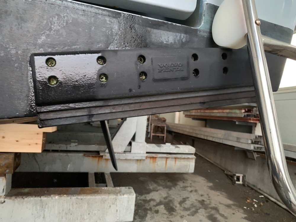

Fantino
Inspiserte båt på slipp i dag inkl stb interceptor som har gitt litt feil på lysindikatorer etter vinteren. Den går ikke helt inn og lager ‘klikkelyder’ så da er den vel toast. Hvor får jeg tak i en slik i morgen mon tro? Båten skal ut torsdag. Forøvrig ikke superkrise da eneste posisjon de brukes i er fullt ute. Gir en halv grad lavere baug og kanskje 0.2 knop ekstra. Vurderer å fjerne de og erstatte med 2 faste plater i syrefast el.

Var den lille detaljen med 2 x 12 skruehull i hekken + gjennomføringer som trolig ikke passer da? Eller er det noen som lager drop-in replacement?

Klønte en del med de i dag og de går ikke like langt ut og stb går heller ikke helt inn. Renset de men fant ikke noe som kan være årsaken. Prøvde å ‘hjelpe’ stb inn men ingen forskjell. Prøvde så rekalibrering et par ganger uten hell og flyttet så kontaktene til de ytre posisjonene (det er plass for 2 sett på hver side i kontaktoren) for evt å eliminere noe kluss der. Fikk da ok på kalibrering men tror fremdeles stb har ‘hoppet over et hakk’ i mekanismen el, men siden jeg får kjørt de ned som er det eneste de brukes til i denne båten så lot jeg det bli med det. Tok mål med henblikk på å produsere 2 stk faste plater i syrefast som overtar neste sesong for jeg ser egentlig ikke behovet for justerbare. De gir ørlitegrann på baugvinkel og kanskje 0.1-0.2 knop er min erfaring. Ingen effekt sideveis og heller ikke behov for det i denne båttypen. Kalibrering gjøres med å slå strøm til panelet av, så holde opp/ned knapp minst 10 sek mens strøm slås på igjen. Etter kalibrering blinker de midterste lysene på hver side ved suksess. Fant en forhandler som hadde på lager lokalt. 3200 for panel, 800 for kabel dersom den trengs.

Da får jeg forske litt på det jeg og, men er enig i at det greieste er å lage to plater i syrefast, det kommer vi like langt med. Ser at noen har tradisjonelle flaps, lurer på hvilken erfaring de har med dem.

Så litt på det også men de vil komme i konflikt med hekkthruster som allerede står temmelig grunt siden det nesten ikke er akterspeil på båten så litt skeptisk. Frister jo også å gjenbruke skruehull fra interceptors mer enn å lage nye hull overalt ?
