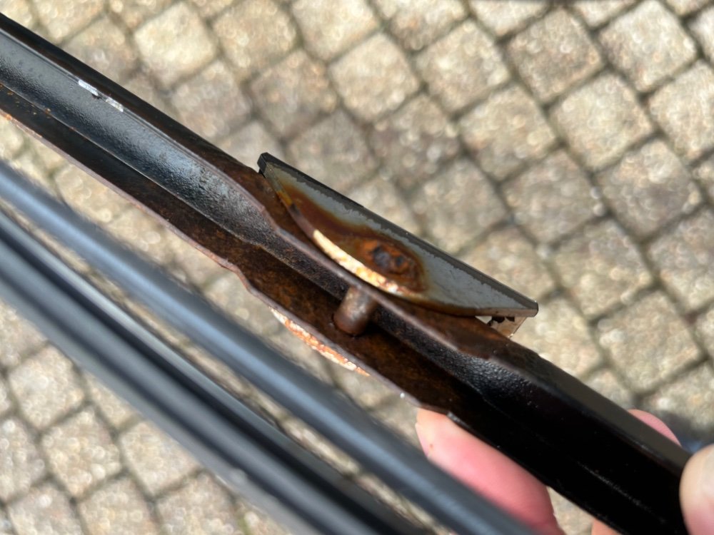

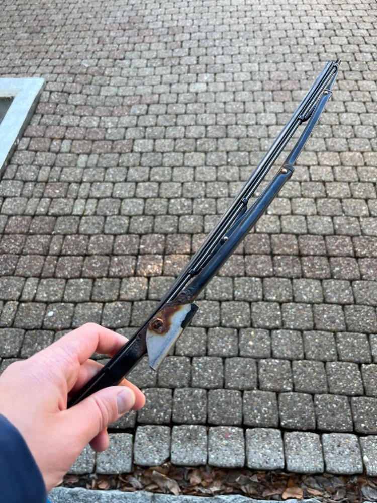

k1mbo Startet 3.Mai.2023 Link til dette innlegget Startet 3.Mai.2023 (redigert) Noen som har sett et viskerblad med en sånn festeanordning før? Og vet hvor de evt selges? Sto på en 04 Princess P42 Redigert 3.Mai.2023 av k1mbo (see edit history) Sitér dette innlegget Link to post
kdtran Svart 3.Mai.2023 Link til dette innlegget Svart 3.Mai.2023 Hei KR. Maritim i Damsgårdsveien eller Bestmarin Åsane. Adapter ligger i pakken om du kjøper riktig blad. Sitér dette innlegget Link to post

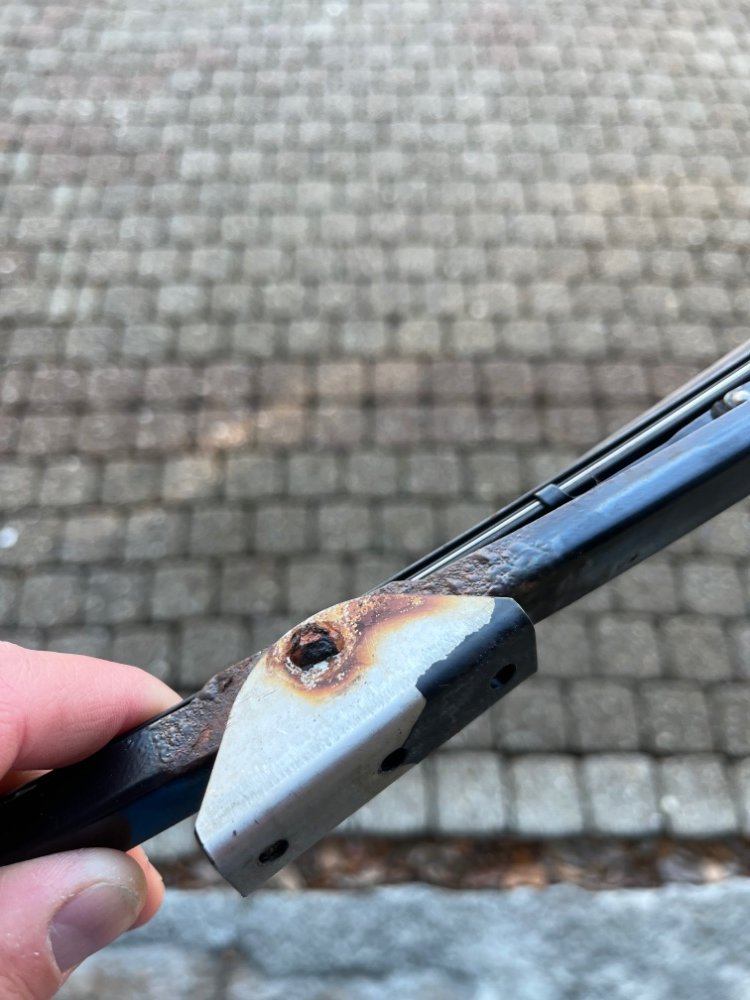

k1mbo Svart 3.Mai.2023 Emnestarter Link til dette innlegget Svart 3.Mai.2023 (redigert) Bladet er skrudd på armen der bolten går gjennom en hylse i viskerbladet Redigert 3.Mai.2023 av k1mbo (see edit history) Sitér dette innlegget Link to post
Jannmar Svart 3.Mai.2023 Link til dette innlegget Svart 3.Mai.2023 Det hadde vært lettere å skjønne hvilket opplegg du har, om du også hadde lagt ved et bilde av armen som viskerbladet skal monteres på. Sitér dette innlegget Link to post
index Svart 3.Mai.2023 Link til dette innlegget Svart 3.Mai.2023 Synes denne ser ganske standard ut. Skal inn på arm med "vorte" i metallet for låsing. Ta den gamle med til Maritim eller en annen båtutstyrsbutikk, så finner de nok en som passer for deg. Sitér dette innlegget "First they ignore you, then they ridicule you, then they fight you, then you win." - Mahatma Gandhi Link to post

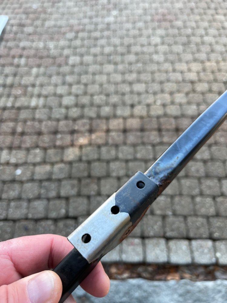

bmwmaxi Svart 3.Mai.2023 Link til dette innlegget Svart 3.Mai.2023 Det der er vel noe hjemme mekka. Du har vel med dobbel arm og den ligger i et U spor som hoder den på plass. https://www.princess.co.uk/parts/product/princess-genuine-28-inch-wiper-blade/ Sitér dette innlegget Link to post
k1mbo Svart 3.Mai.2023 Emnestarter Link til dette innlegget Svart 3.Mai.2023 (redigert) Tankte og det måtte være noe hjemme mekk. Men det er den du linker til jeg har?? Boltes til armen, der bolten går gjennom en hylse i bladet. Var innom Princess i dag, men de var tom? Vert innom flere plasser i Bergen, og fant noe hos NDS gruppen tiltenkt lastebiler, som med litt tilpassing ser ut til å kunne funke Redigert 3.Mai.2023 av k1mbo (see edit history) Sitér dette innlegget Link to post
bmwmaxi Svart 3.Mai.2023 Link til dette innlegget Svart 3.Mai.2023 (redigert) Ikke kjøp de lastebil greiene. Ruster bare i filler. Tenkte 2 typer samtidig jeg no. Er den over 73-80cm så skal den ha det U-plata der. Noen har valgt billig utgaven som er zink behandlet. Kjøp den i rustfri. Du har vel 24tommer 61cm Redigert 3.Mai.2023 av bmwmaxi (see edit history) Sitér dette innlegget Link to post
bmwmaxi Svart 3.Mai.2023 Link til dette innlegget Svart 3.Mai.2023 (redigert) Princess Number: ZB140 24 T Denne passer cross ref. ROCA 520824 Ingen norske butikker har den i rustfri de stopper på største zink utgaven. Denne ser ut som det bilde med mål på. 16mm på senteret. https://www.rocaindustry.com/product/wiper-blade/ Disse har den 319,- +98,- frakt. https://www.boatlab.no/roca-viskerblad-w38-svart-610mm-1-sett Redigert 3.Mai.2023 av bmwmaxi (see edit history) Sitér dette innlegget Link to post
