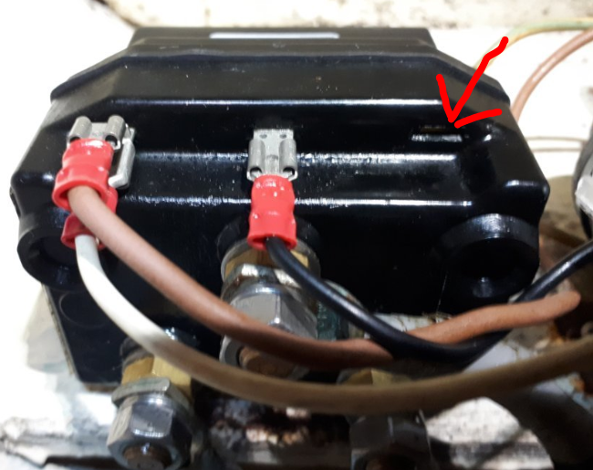

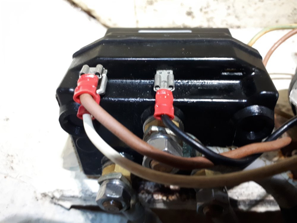

Steihy Svart 5.Mai.2023 Emnestarter Link til dette innlegget Svart 5.Mai.2023 Det var litt dårlig forklart, her er bilde. De to - brune og hvite - er pluss fra hhv. fjernkontroll og fotbryter. Jeg byttet først fjernkontrollen - den brune - med minusen og fikk nå omvendt funksjon, ned men ikke opp, som forventet. Så gikk jeg på dekk for å teste med fotbryter, men glemte å bytte plussledningene først. Det ble jo kortslutning. Er ikke testen på releet før jeg tabbet meg ut med fotbryteren, ganske konklusiv? Sitér dette innlegget Jeg vil bo i sjøbod og gå i gubbdagis. Link to post
HiWard Svart 5.Mai.2023 Link til dette innlegget Svart 5.Mai.2023 Det ser jo ut som om det mangler to kontakter på dette releet; en til kabelsko (de med mutter) og en til stift (lik den til brun/hvit/svart). Har det alltid vært slik? Sitér dette innlegget Volvo Penta 5.7GXi-HF bensinmotor med DP-SM drev Link to post
Hulda Svart 5.Mai.2023 Link til dette innlegget Svart 5.Mai.2023 Veldig konklusivt. Hvis winchen skal kunne kjøre opp og ned 'på en gang', må styrestrømmen ha en felles minus og to separate plusser. Samme gjelder sekundærstrømmen. Hvis ikke skjer det noe hokus pokus som jeg ikke skjønner. Slik er det på Hulda: Sitér dette innlegget Link to post
Steihy Svart 5.Mai.2023 Emnestarter Link til dette innlegget Svart 5.Mai.2023 (redigert) Jeg rota til tråden med å dra inn koblingstabben i testinga. Umulig å forstå. Hvis vi forenkler til det som er vist. Releet har vært koblet sånn de snart tre årene jeg har hatt båten, vinsjen alltid virket fint. Ved klargjøring for denne turen fungerte den på ned, ikke opp. Ikke klikk i releet på opp. Byttet polaritet. Vinsjen gikk nå opp, ikke ned. Ikke klikk i releet på ned. Så nå kjøper jeg nytt rele. Redigert 5.Mai.2023 av Steihy (see edit history) Sitér dette innlegget Jeg vil bo i sjøbod og gå i gubbdagis. Link to post
Roger jo Svart 5.Mai.2023 Link til dette innlegget Svart 5.Mai.2023 (redigert) Steihy skrev 17 minutter siden: ed klargjøring for denne turen fungerte den på ned, ikke opp. Ikke klikk i releet på opp. Byttet polaritet. Vinsjen gikk nå opp, ikke ned. Ikke klikk i releet på ned. Høres ur som defekt relee, Lofrans vinsj da har du vel fritt fall ned? bruker aldri ned bare fritt fall. Bruk den slik. Byttet polaritet. Vinsjen gikk nå opp, ikke ned. Ikke klikk i releet på ned. Redigert 5.Mai.2023 av Roger jo (see edit history) Sitér dette innlegget Kokekyndig maskinist kjent på kysten. Link to post

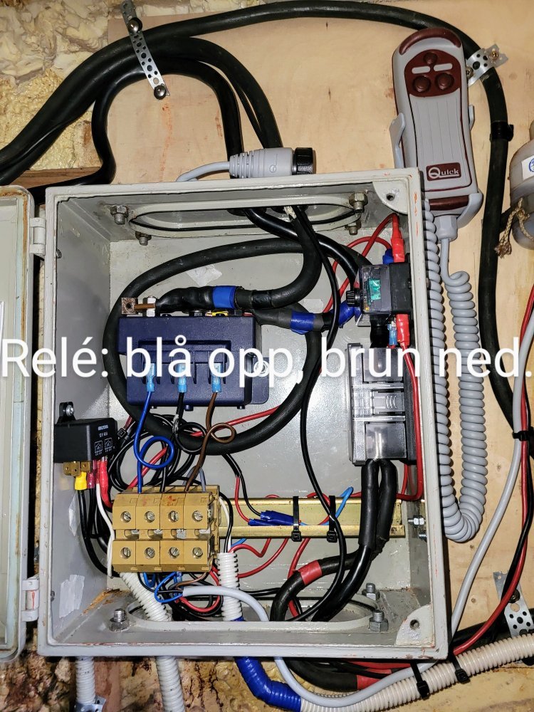

bmwmaxi Svart 5.Mai.2023 Link til dette innlegget Svart 5.Mai.2023 (redigert) Det blå relé er vel ikke til anker vinsjen, men ti noe annet som trekker mye strøm. Gjør deg ferdig med en ting her. Før vi blander inn bilder og spørsmål om andre ting. Blir vanskelig hvite hvilket bilde som hører til hvilket spørsmål, når det ikke er definert. Over til ankervinsj, det må ha skjedd noe som du ikke har tenkt over. Det svarte relé har bruket av den ene pinen som skulle stått på linje med de to andre. Du ser til og med det flate hulen til høyre for den svarte ledningen. Enten så skulle den ene ledningen stå der, eller så ligger det en ledning der med den pinnen som mangler. Orginalt så er det en ledning til hver pinne. Men mulig det ble valgt og trekke styringen for flere brytere, remote kontroll på den måten. -Har de ledningene alltid stått sammen eller var det du som satt dem der siden begge ga +12v -Hvis den ikke skule stå der, er det stor mulighet at en av bryterne, remote kontroll nå virker motsatt vei. -siste mulighet er at det er utbedret etter pinnen ble borte, Med et relé et annet sted som snur fasen. Redigert 5.Mai.2023 av bmwmaxi (see edit history) Sitér dette innlegget Link to post
Hulda Svart 5.Mai.2023 Link til dette innlegget Svart 5.Mai.2023 (redigert) Hvis det er meg du mener med 'det blå relé', så hører det til en 1500 W Lofrans ankerwinch. Og for å få et slikt relé til å funke opp og ned, treng tre ledere til primærspolen. TS mangler en terminal. Redigert 5.Mai.2023 av Hulda (see edit history) Sitér dette innlegget Link to post

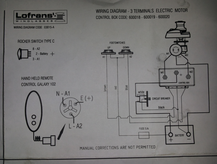

Roger jo Svart 5.Mai.2023 Link til dette innlegget Svart 5.Mai.2023 (redigert) Hulda skrev for 1 time siden: TS mangler en terminal. Husker jeg rett var det tre terminaler på gamle Tigres, har aldri koplet opp ut. Det mangler en her. Her er koblingsskjema Blå Rele Redigert 5.Mai.2023 av Roger jo (see edit history) Sitér dette innlegget Kokekyndig maskinist kjent på kysten. Link to post
bmwmaxi Svart 5.Mai.2023 Link til dette innlegget Svart 5.Mai.2023 (redigert) Hulda@ Var ikke deg jeg mente, men for meg så hørtes det ut til at blå rele var til Side-power til thrusteren med innebygd mottak for fjernkontrollen. Som også lofrans solgte for universalt bruk med blått rele. I utgangspunktet har ikke lofrans fase vende rele eller annet rele på ankervinsj. Hvis man har nyere typen med blått inne. Ikke vil styre strøm fra remote kontroll ute virke heller, da hovedstrøm fra vender/blått rele gjør alt spenningsløst ute. Hulda@ ser nå hva jeg tenkte. Trodde også bildet av ‘sikringsskap’ var et bilde trådstarter hadde lagt ut. Redigert 5.Mai.2023 av bmwmaxi (see edit history) Sitér dette innlegget Link to post
J-Å Svart 5.Mai.2023 Link til dette innlegget Svart 5.Mai.2023 Hvir er den blå ledningen til den andre fotbryteren? Løs? Sitér dette innlegget Link to post
