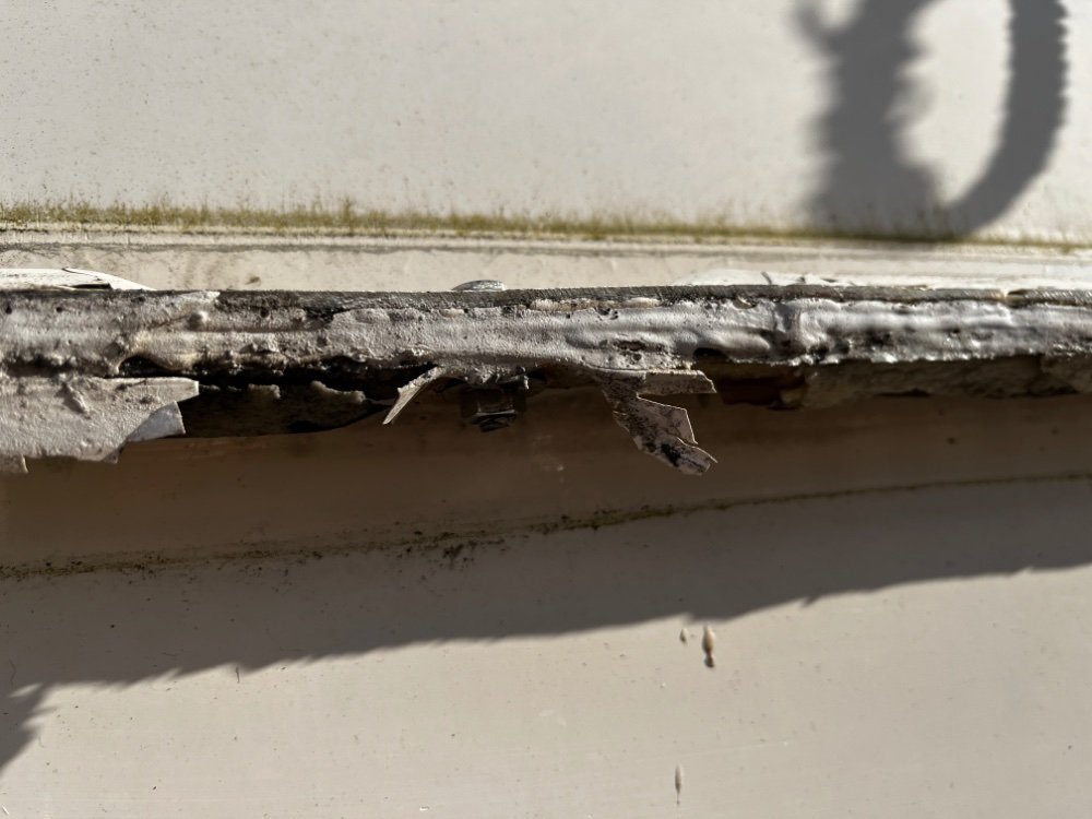

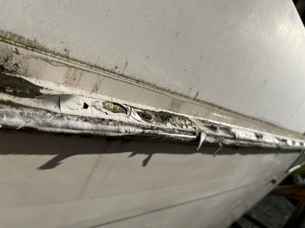

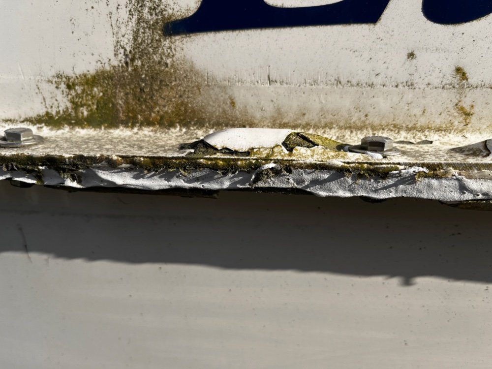

Jeg har en nimbus 3000 der fenderlisten revnet i et hjørne. Så kryper den naturlig nok i begge retninger og er forholdsvis løs/enkel og ta av.
jeg har lyst til /må sette på en ny, men i skjøten mellom under og overbygg er det en rekke puter i sandwich materiale som har løsnet noen steder. Hvordan fikse dette? Støpe nye i tykk epoxy? Er verst rundt der fenderlisten har løsnet, der har det sikkert trekt vann, har vært sprekk i fenderlisten i etpar år, så frosten har sikkert ødelagt materialet.
Normalen er at dekk og skrog har en støpt flens som lista biter over. I skjøten blir det brukt en tettemasse . Den ligger imellom og ofte på kuttkanten for å forsegle enden av glassfiber.  Det er sannsynlig at det er korte skruer eller popp nagler som holder disse flensene sammen.
En god vask for så å legge ny tettemasse på tuppen av flenser.
Om det er knusing skade bør det reppateres. Om det er åpning i mellom må det tettes med fugemasse.
Ny fenderlist i tønne med vann for oppvarming til ca 80 /90 grader. Fest list der den gamle var festet. Dra rundt båten så stramt som mulig. Begynn bak.
Ofte bestilles fenderlist med en meter overmål for å ha noe å dra i når den strammes . Fest den på samme måte som produsenten har festet den originale.
