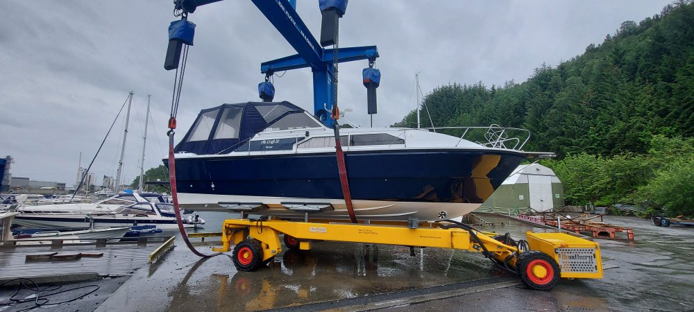

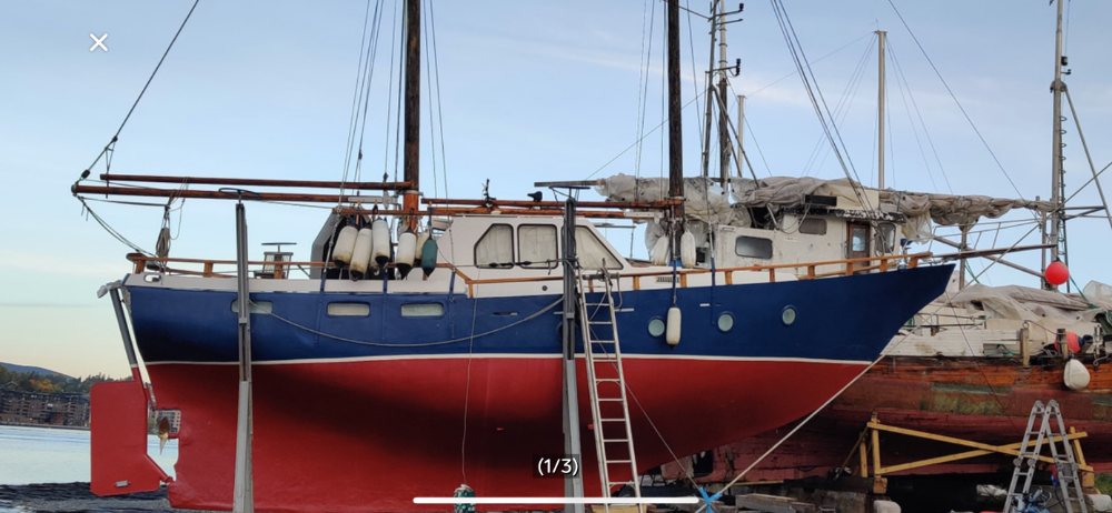

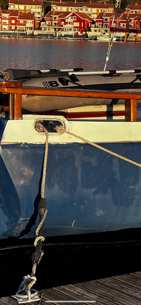

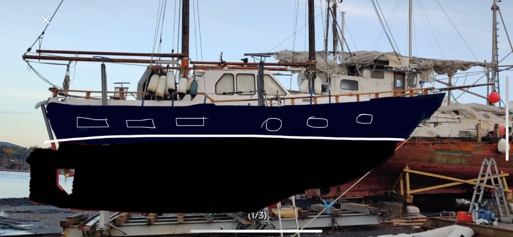

GT96 Startet 6.Mai.2023 Link til dette innlegget Startet 6.Mai.2023 (redigert) Ferro-skuta skal males om! Av en eller annen grunn ser jeg for meg at å bare kjøre på med maling ikke er rette veien å gå. Jeg er helt blank på båt-maling. I første omgang skal det kun males over vannlinjen. Senere i sommer skal jeg gå løs under også. Skroget er ferrosement med 2 lag epoxy (om jeg husker rett). Den er blå i dag, men ønsker en mye dypere blåfarge (nesten svart). Styrhuset er hvitt og lagd av glassfiber. Her tenker jeg enten å beholde det hvite, eller male styrhus og lagringsrom (panser) grått. Dekket skal fremdeles være hvitt. Her er nåverende utseendet sist den var på land i 2020: min plan: Tenker å male eller på en annen måte markere vinduene med hvitt. Også med hvit vannlinje og svart bunnstoff. (Vet det er delte meninger om farge der, men tror jeg vil prøve svart) Nåverende styrhus og lagringsrom. Jeg ønsker alt grått bortsett fra hvite luker og eventuelt hvitt rundt vinduene her også. Usikker enda.. Årsak til lysten: Båten skal skinne slik den fortjener. Det blir større oppgraderinger innvendig også, så mulig det blir født enda en prosjekttråd. :) Venter i spenning på lure svar! ? Redigert 6.Mai.2023 av SV Arcadia Bare surr med bilder :’) (see edit history) Sitér dette innlegget Med vennlig hilsen Glenn Følg vår reise på https://svarcadia.carrd.co/ Link to post
