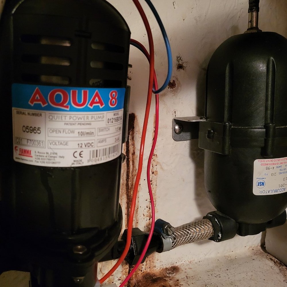

Trophy Startet 6.Mai.2023 Link til dette innlegget Startet 6.Mai.2023 Pentrypumpen går hele tiden. Prøvd å banke litt på den, men den henger på hele tiden. Trenger tips til en ny som likner på den gamle så det blir enkelt. Der er en akkumulator tank rett ved siden av pumpen. Takknemlig for tips. Legger ved et bilde Sitér dette innlegget Maxum 4100 scb, Chenette III Link to post
Brigg Svart 6.Mai.2023 Link til dette innlegget Svart 6.Mai.2023 Dersom det ikke er lekkasje på trykksiden et det gjerne skitt i tilbakeslagsventilene i pumpen. Jeg kjenner ikke akkurat dette merket, men alle pumpene jeg har hatt ombord har vært enkle å demontere for rengjøring. En vår ved oppstart av ferskvannsystemet ville ikke pumpa stoppe. Da viste det seg at sikkerhetsventilen på VV-bereder sto i åpen stilling etter vinterkonserveringen. Slike ting er verdt å sjekke, også dusj på badeplattform som kan være lett å glemme at står med åpne kraner. Sitér dette innlegget Viksund 340 St. Cruz: Tre-roms fritidsbolig med to terasser og fleksibel beliggenhet. 2009 - 0000: Viksund 340 St.Cruz Fly m/VP D6-370/HS80AE 2003 - 2009: Halco 29 Offshore Fly m/VP 41B/290DP Link to post

Worry II Svart 7.Mai.2023 Link til dette innlegget Svart 7.Mai.2023 Jeg hadde samme problemet i år, men jeg hadde bare luft i systemet, for etter at jeg åpnet alle kraner, og så stenget igjen, kom trykket og pumpa stoppet. Fungert som før etter dette. Sitér dette innlegget Link to post
Trophy Svart 13.Mai.2023 Emnestarter Link til dette innlegget Svart 13.Mai.2023 Har demontert pentrypumpe idag. Filter fullt av dritt. Renset og monterte sammen igjen. Den gikk fint og stoppet når det ble trykk. Tappet vann, men den startet ikke igjen ? Blir nok å kjøpe ny Sitér dette innlegget Maxum 4100 scb, Chenette III Link to post
