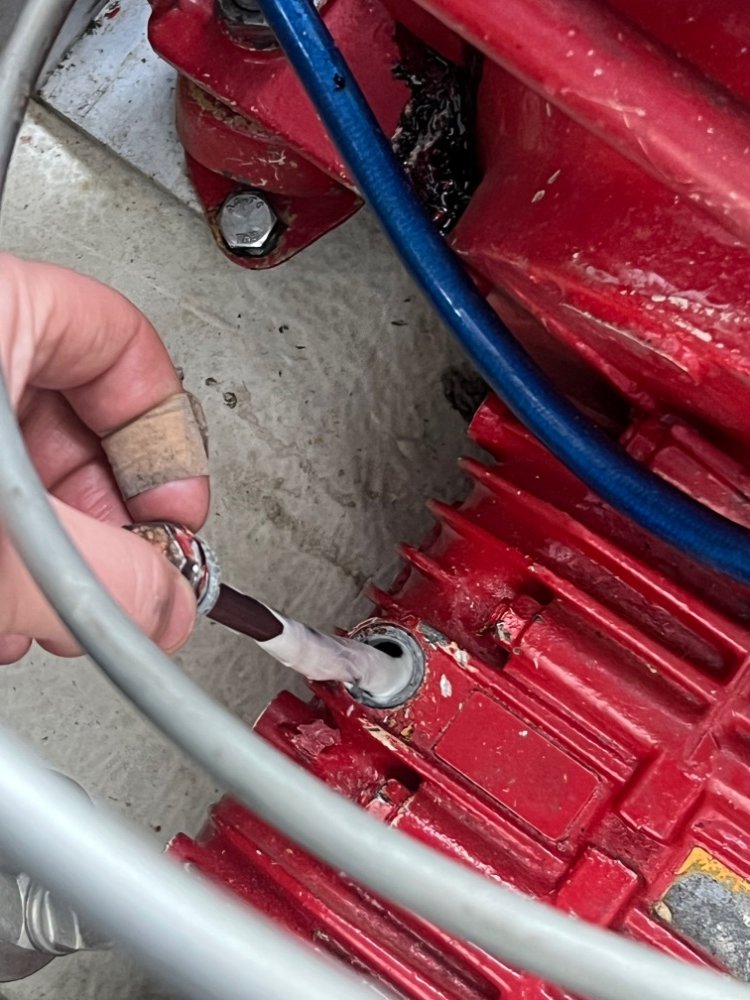

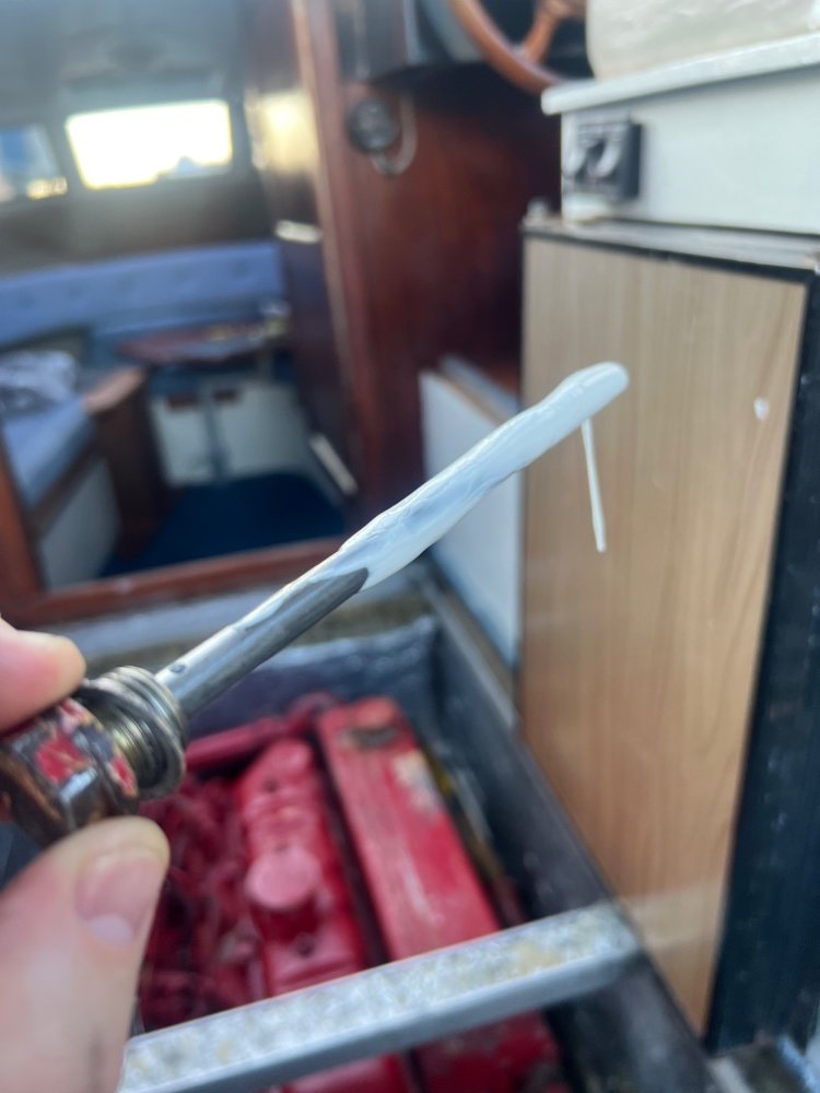

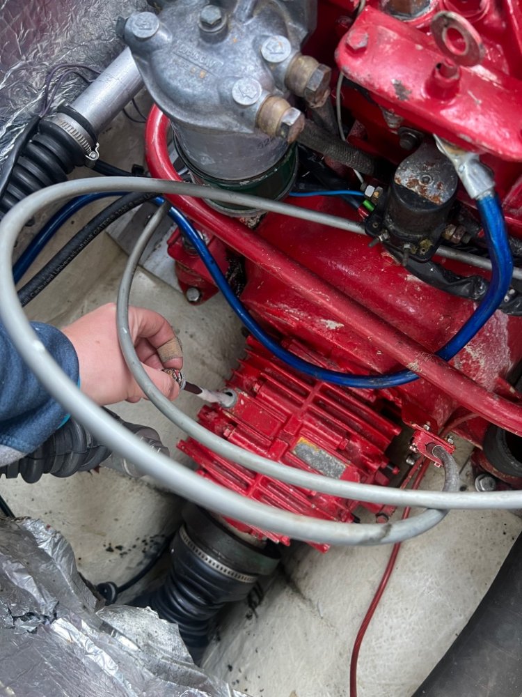

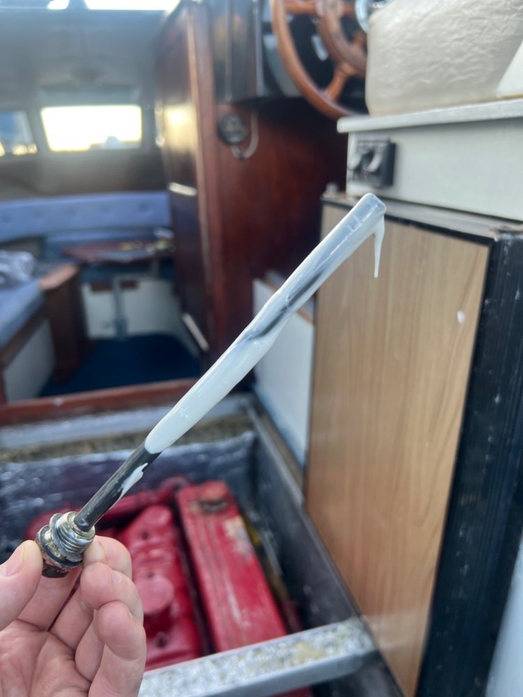

Arendalssnekke23 Startet 6.Mai.2023 Link til dette innlegget Startet 6.Mai.2023 Hei båtfolk, Tanker om dette? Gjennomfører service av en Status Marine 52HK. Etter mye arbeid med å få løs peileren til girkassen ser jeg at oljen er hvit og seig, nesten som krem. Tanker rundt dette? Antar den bør byttes før enn siden. Sitér dette innlegget Link to post
Hydra Svart 6.Mai.2023 Link til dette innlegget Svart 6.Mai.2023 (redigert) Dette er nok vann i oljen. Ligner på ett HBW 150 og oljen skal være rød. Atf Redigert 6.Mai.2023 av autohelm (see edit history) Sitér dette innlegget Link to post

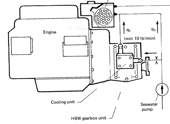

J-Å Svart 6.Mai.2023 Link til dette innlegget Svart 6.Mai.2023 Du bør jo finne ut hvor vannet har kommet fra også. Har dette giret vannkjøling? Jeg har hatt lekkasje på kjølesløyfen på mitt Volvo-Penta gir. Sitér dette innlegget Link to post

Hydra Svart 6.Mai.2023 Link til dette innlegget Svart 6.Mai.2023 Tror ikke d er kjøling på 150 giret. Må være druknet eller påfylt noe rare greier. Sitér dette innlegget Link to post

Arendalssnekke23 Svart 7.Mai.2023 Emnestarter Link til dette innlegget Svart 7.Mai.2023 En kort oppdatering her: Fikk skiftet giroljen i dag. Den måtte varmes opp før jeg klarte å pumpe den ut. Mengden olje i kassen var mer enn hva manualen sier, så her har det nok vært en god mengde vann. Den hvite oljen luktet råtten sjøvann og man ble fort uvel av lukten. Etter bytte av gir- og motor-olje innbiller jeg meg at motoren går jevnere. I tillegg er det mindre eksos og mindre lukt. Sitér dette innlegget Link to post
