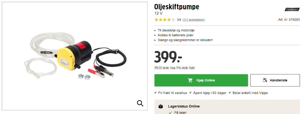

MR Swe Svart 23.Mai.2023 Emnestarter Link til dette innlegget Svart 23.Mai.2023 forslag til pumpe til dette bruk? Forsikringen dekte ikke dette da det ikke var skader på motorn. Sitér dette innlegget Link to post
hansa82 Svart 23.Mai.2023 Link til dette innlegget Svart 23.Mai.2023 (redigert) Jeg skal prøve med en slik fra Jula: Med ett stivt rør på enden, så bør det gå greit å få sugd opp vann og guffe. Samt at den er fin å bruke til oljeskift (håper jeg)! Redigert 23.Mai.2023 av hansa82 (see edit history) Sitér dette innlegget Link to post
Fantino Svart 23.Mai.2023 Link til dette innlegget Svart 23.Mai.2023 Brukte denne selv med bra resultat, men jeg tømte ikke tanken. ‘Støvsugde’ kun fra laveste punkt på bunn med et 13 mm plastrør tilkoplet sugeslangen. Skal en tømme en stor tank vil det ta en del tid vil jeg tro. Sitér dette innlegget Link to post
MR Swe Svart 23.Mai.2023 Emnestarter Link til dette innlegget Svart 23.Mai.2023 Hvor vet man hur mye man skal støvsuge bunnen? Sitér dette innlegget Link to post
NilsPils Svart 23.Mai.2023 Link til dette innlegget Svart 23.Mai.2023 hansa82 skrev for 6 timer siden: Samt at den er fin å bruke til oljeskift (håper jeg)! Hvis du bruker den til oljeskift blir den såpass sterkt forurenset at den ikk bør brukes til ren diesel senere. Sitér dette innlegget Hilsen Nils Rømcke som har tresnekka Tora og motorbåten SaowaneeJeg er litt gal, og trives ganske godt med det ................ Link to post
