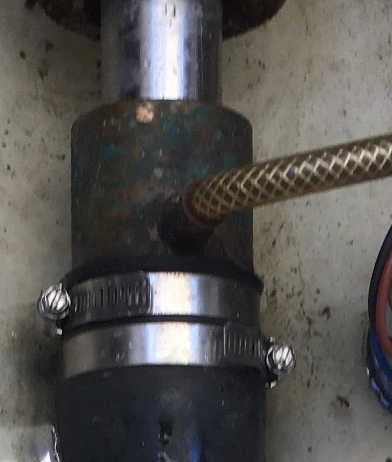

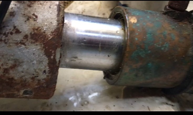

Vestlandssong Startet 7.Mai.2023 Link til dette innlegget Startet 7.Mai.2023 Har lest ein del på baatplassen om ulike typer pakkbokser. Ut frå det eg har sett trur eg kanskje eg har ein pakkboks med simmeringer, ikkje talgpakning. Dermed burde den ikkje lekke. Men stemmer det? Sjå bilde. Den lekk litt vatn. Nokon gongar når båten litt i ro. På det meste kom det ca 2 drypp i sekundet, men det stoppa når eg skrudde til meir fett. Etter turen i dag lakk det nokre dråper under gange, men ingenting når båten låg i ro etterpå. Har nettopp kjøpt båten gjennom båtmegler og de er villige til å ta litt ansvar hvis noko er feil. Men er det egentlig det? Sitér dette innlegget Link to post
Brigg Svart 7.Mai.2023 Link til dette innlegget Svart 7.Mai.2023 Denne ser ut til å være med simmeringer og skal være tett dersom den er i orden. Husk at fettet bare skal smøre, ikke tette. For mye fett er ikke gunstig. Sitér dette innlegget Viksund 340 St. Cruz: Tre-roms fritidsbolig med to terasser og fleksibel beliggenhet. 2009 - 0000: Viksund 340 St.Cruz Fly m/VP D6-370/HS80AE 2003 - 2009: Halco 29 Offshore Fly m/VP 41B/290DP Link to post
Vestlandssong Svart 7.Mai.2023 Emnestarter Link til dette innlegget Svart 7.Mai.2023 Brigg skrev 16 minutter siden: Denne ser ut til å være med simmeringer og skal være tett dersom den er i orden. Husk at fettet bare skal smøre, ikke tette. For mye fett er ikke gunstig. Takk for svar! Då blir det ein telefon til megleren tenker eg. Sitér dette innlegget Link to post

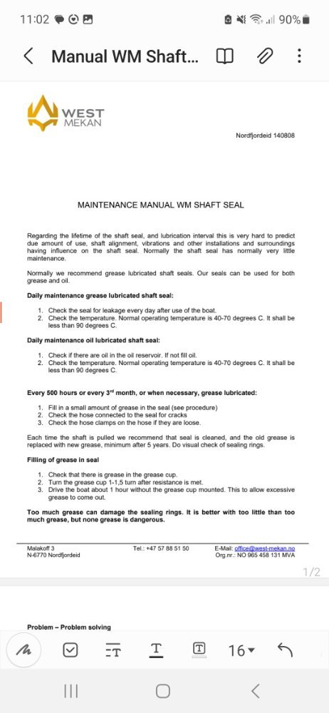

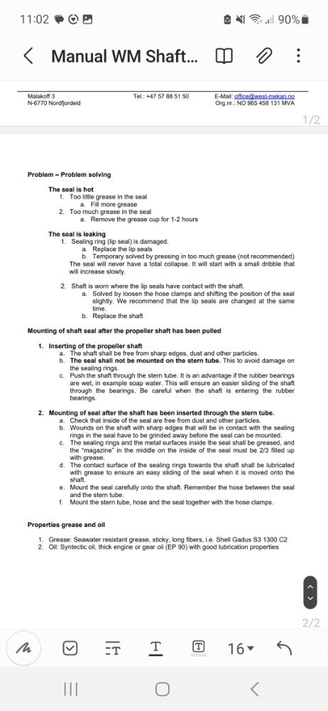

Tørstemaskinist Svart 8.Mai.2023 Link til dette innlegget Svart 8.Mai.2023 Tetningene vil ikke kolapse fulstendig. Se bilder fra manualen til West Mekan Sitér dette innlegget Link to post
